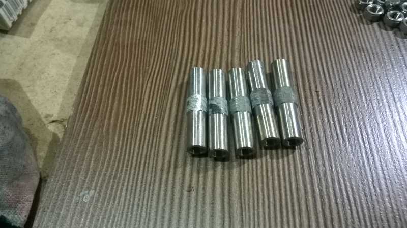

<p dir="auto"><strong><a class="plugin-mentions-user plugin-mentions-a" href="/user/htov" aria-label="Profile: Htov">@<bdi>Htov</bdi></a> said:</strong><br />
А можно номер этих прокладок, или они самодельные? А то не могу их на схеме найти.</p>
<p dir="auto"><a href="https://projectpegasus.ru/benzin-v8-40l-46l/238-10-10-regulirovochnye-shajby-stoek-osi-rokerov-rover-v8-pjp.html" target="_blank" rel="noopener noreferrer nofollow ugc">Можно.</a></p>
]]></description><link>https://jlrforum.ru/post/37984</link><guid isPermaLink="true">https://jlrforum.ru/post/37984</guid><dc:creator><![CDATA[HorheZBig]]></dc:creator><pubDate>Wed, 17 Mar 2021 11:11:00 GMT</pubDate></item><item><title><![CDATA[Reply to Стук гидрокомпенсаторов on Wed, 17 Mar 2021 10:28:00 GMT]]></title><description><![CDATA[<p dir="auto">А можно номер этих прокладок, или они самодельные? А то не могу их на схеме найти.</p>
]]></description><link>https://jlrforum.ru/post/37983</link><guid isPermaLink="true">https://jlrforum.ru/post/37983</guid><dc:creator><![CDATA[Htov]]></dc:creator><pubDate>Wed, 17 Mar 2021 10:28:00 GMT</pubDate></item><item><title><![CDATA[Reply to Стук гидрокомпенсаторов on Fri, 18 Sep 2020 06:24:00 GMT]]></title><description><![CDATA[<blockquote>
<p dir="auto"><strong><a class="plugin-mentions-user plugin-mentions-a" href="/user/89056967558" aria-label="Profile: 89056967558">@<bdi>89056967558</bdi></a> said:</strong><br />
Конечно можно было. Но вот где из достать? И цена вопроса..... .</p>
<p dir="auto">А самому делать - фрезерного станка под рукой нет. А токарный в любое время дня и ночи.</p>
<p dir="auto">700 руб.</p>
]]></description><link>https://jlrforum.ru/post/37982</link><guid isPermaLink="true">https://jlrforum.ru/post/37982</guid><dc:creator><![CDATA[Andrei]]></dc:creator><pubDate>Fri, 18 Sep 2020 06:24:00 GMT</pubDate></item><item><title><![CDATA[Reply to Стук гидрокомпенсаторов on Mon, 31 Aug 2020 12:00:00 GMT]]></title><description><![CDATA[<p dir="auto">Конечно можно было. Но вот где из достать? И цена вопроса..... .</p>
]]></description><link>https://jlrforum.ru/post/37981</link><guid isPermaLink="true">https://jlrforum.ru/post/37981</guid><dc:creator><![CDATA[89056967558]]></dc:creator><pubDate>Mon, 31 Aug 2020 12:00:00 GMT</pubDate></item><item><title><![CDATA[Reply to Стук гидрокомпенсаторов on Mon, 31 Aug 2020 03:30:00 GMT]]></title><description><![CDATA[<p dir="auto">Подход конечно обалденный! Вопрос на засыпку, а не пробовал просто под крепление оси рокеров подкладывать пластины? Они и в каталогах значатся, но боюсь что купить их сложновато, но в изготовлении намного проще.</p>

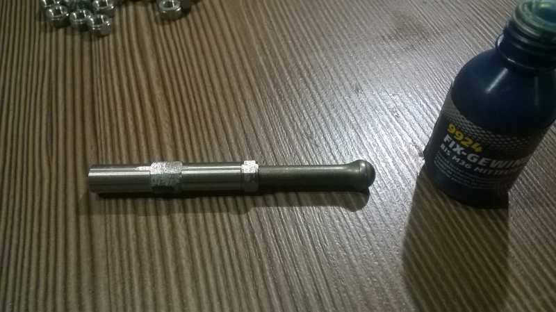

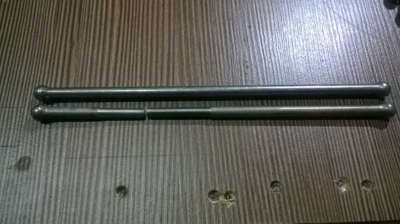

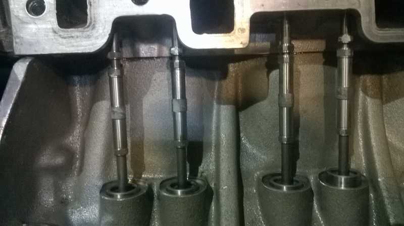

]]></description><link>https://jlrforum.ru/post/37980</link><guid isPermaLink="true">https://jlrforum.ru/post/37980</guid><dc:creator><![CDATA[Uncle]]></dc:creator><pubDate>Mon, 31 Aug 2020 03:30:00 GMT</pubDate></item><item><title><![CDATA[Reply to Стук гидрокомпенсаторов on Fri, 28 Aug 2020 14:33:00 GMT]]></title><description><![CDATA[<p dir="auto">Вот фото дороботок</p>
<p dir="auto"><img src="/assets/uploads/imported_images/3887/WP_20200522_001.jpg" alt="" class=" img-fluid img-markdown" /></p>
<p dir="auto"><img src="/assets/uploads/imported_images/3887/WP_20200522_003.jpg" alt="" class=" img-fluid img-markdown" /></p>
<p dir="auto"><img src="/assets/uploads/imported_images/3887/WP_20200522_004.jpg" alt="" class=" img-fluid img-markdown" /></p>
<p dir="auto"><img src="/assets/uploads/imported_images/3887/WP_20200522_005.jpg" alt="" class=" img-fluid img-markdown" /></p>
<p dir="auto"><img src="/assets/uploads/imported_images/3887/WP_20200522_006.jpg" alt="" class=" img-fluid img-markdown" /></p>
<p dir="auto"><img src="/assets/uploads/imported_images/3887/WP_20200522_007.jpg" alt="" class=" img-fluid img-markdown" /></p>
<p dir="auto"><img src="/assets/uploads/imported_images/3887/WP_20200522_009.jpg" alt="" class=" img-fluid img-markdown" /></p>
]]></description><link>https://jlrforum.ru/post/37979</link><guid isPermaLink="true">https://jlrforum.ru/post/37979</guid><dc:creator><![CDATA[89056967558]]></dc:creator><pubDate>Fri, 28 Aug 2020 14:33:00 GMT</pubDate></item><item><title><![CDATA[Reply to Стук гидрокомпенсаторов on Fri, 28 Aug 2020 14:30:00 GMT]]></title><description><![CDATA[<p dir="auto">Эпопея закончилась. Положил я всё таки на лопатки гидрики. Для начала купил все родные. Качество шикарное по сравнению со сторонними производителями. Зазор поршня гидрика в 0.002-0.005мм. Поставил. Собрал. Завёл. Всё равно клацают. Но меньше чем было. Опять двигун разобрал. Вооружившись измерительными инструментами и терпением выяснил что гидрокомпенсаторы работают почти в самой нижней рабочей точке (поршень вдавлен почти до упора). Оставалось 0.7-1.1мм рабочего хода. Сделал модель в автокаде. И оказалось что в данном положении под поршень гидрика почти не поступает масло. Отверстия перекрыты где то на 1/3 где то на 1/2. Пришлось уменьшать длину толкателей на 2.5 мм. Разрезал их. Нарезал резьбу М6*0.5. Сделал втулки и контргайки из титана. Собрал двигатель. Завёл. И... О чудо! ТИШИНА!</p>

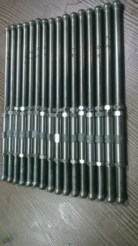

<p dir="auto">Вот такие варианты. Только еще нужен жесткие толкатели.</p>

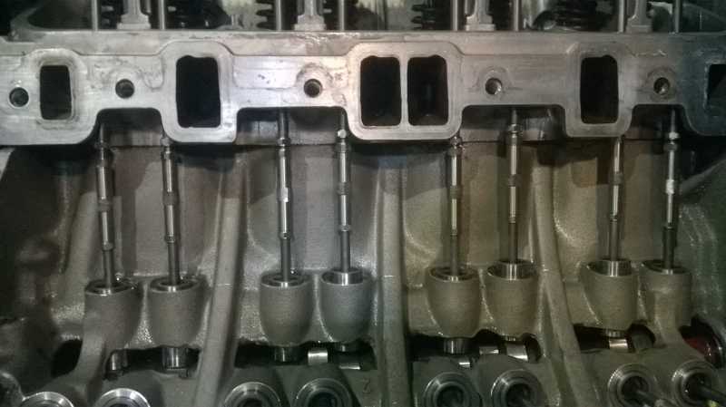

<p dir="auto">Сравнил старые и новые гидрики. Вот итоги:</p>
<p dir="auto">1.На старых посадка внутреннего поршня на 0.1мм меньше. Так что симбиоз (внешний корпус - новый, внутрянка - старая) не прокатил.</p>
<p dir="auto">2.Пружина клапана на старых процентов на 30 мягче чем на новых. (сечение проволоки пружины).</p>
<p dir="auto">3.Поверхность пятака толкателя и внутренним поршнем просто ужасна. Вмятины, глубокие рытвины, ....... Пришлось притирать пастой для притирки клапанов.</p>
<ol start="4">
<p dir="auto">Пружина внутреннего поршня на старых гидриках немного жёстче (сечение проволоки пружины).</p>
<p dir="auto">Наличие на новых какой то непонятной калёной шайбы под пяткой штанги толкателя.</p>
<p dir="auto">Качество новых - дерьмо (непрошлифовки, ужасная посадка клапана,....) Хотя пробовал трёх разных не дешёвых фирм, включая и родные.</p>
<p dir="auto">Итог: всё что можно на новых гидриках - притёр. Пружины (клапана и внутреннего поршня) поставил от старых.</p>
<p dir="auto">Сейчас собираю движок. Попутно поменял втулки распред вала на бронзовые с нормальным внешним натягом.</p>
]]></description><link>https://jlrforum.ru/post/37965</link><guid isPermaLink="true">https://jlrforum.ru/post/37965</guid><dc:creator><![CDATA[Zver]]></dc:creator><pubDate>Wed, 27 Nov 2019 08:41:00 GMT</pubDate></item><item><title><![CDATA[Reply to Стук гидрокомпенсаторов on Thu, 31 Oct 2019 15:24:00 GMT]]></title><description><![CDATA[<p dir="auto">Я когда то штанги менял с дури))</p>

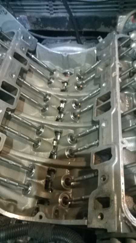

<p dir="auto">Коромысла скинул и менял аккуратно))</p>
<p dir="auto">Одну всеж уронил вовнутрь мимо гидрика))</p>
<p dir="auto">На даче))</p>
<p dir="auto">Так быстро я паука никогда не снимал/ ставил)))</p>

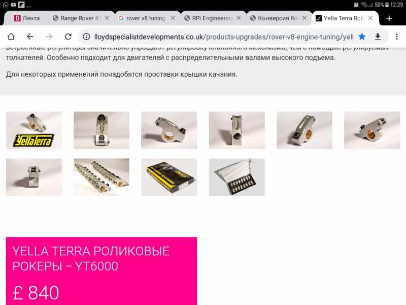

<p dir="auto">Бриты делают тюнинговые коромысла с регулировкой и жестким толкателем.</p>
