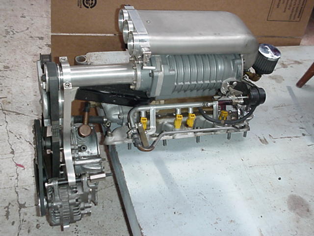

<?xml version="1.0" encoding="UTF-8"?><rss xmlns:dc="http://purl.org/dc/elements/1.1/" xmlns:content="http://purl.org/rss/1.0/modules/content/" xmlns:atom="http://www.w3.org/2005/Atom" version="2.0"><channel><title><![CDATA[Турбокомпрессор на бензиновом Классике.]]></title><description><![CDATA[<p dir="auto">Ранее как-то не задумывался на эту тему, причиной послужило случайное фото:</p>
<p dir="auto"><img src="/assets/uploads/imported_images/493/01Turbina.jpg" alt="" class=" img-fluid img-markdown" /></p>
<p dir="auto">Приглашаю к обсуждению по всему спектру вопросов - нужно-ли это, к чему приведёт эта "дружба", во сколько встанет подобный девайс, ... ,может есть какие-то наработки в этом вопросе или просто информация.</p>
<p dir="auto">Кто что об этом думает?</p>

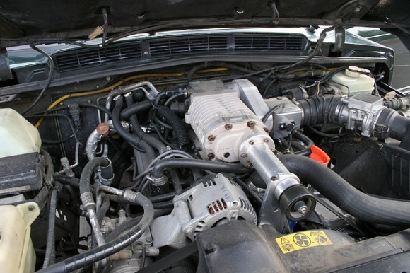

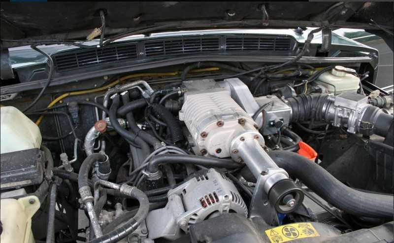

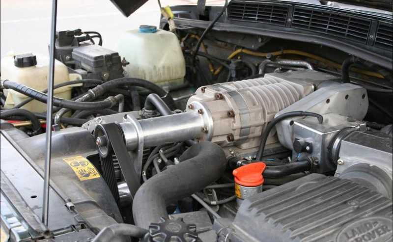

<p dir="auto">Установлен нагнетатель Eaton M62 (весь комплект в штатах обошёлся примерно 9.300 $).</p>
<p dir="auto"><img src="/assets/uploads/imported_images/493/02.EatonM62.jpg" alt="" class=" img-fluid img-markdown" /></p>
<p dir="auto"><img src="/assets/uploads/imported_images/493/03.EatonM62.jpg" alt="" class=" img-fluid img-markdown" /></p>
<p dir="auto"><img src="/assets/uploads/imported_images/493/04.EatonM62.jpg" alt="" class=" img-fluid img-markdown" /></p>

]]></description><link>https://jlrforum.ru/post/11391</link><guid isPermaLink="true">https://jlrforum.ru/post/11391</guid><dc:creator><![CDATA[Сергей 77]]></dc:creator><pubDate>Wed, 07 May 2014 17:35:00 GMT</pubDate></item><item><title><![CDATA[Reply to Турбокомпрессор на бензиновом Классике. on Sun, 16 Mar 2014 20:40:00 GMT]]></title><description><![CDATA[<p dir="auto">Да ладно, Слав, какие разные, просто компоновка под капотом право и леворульная, а нагнетатели действительно немного разные. На первом фото сохранены штатные элементы электронной системы управления, а на втором всё поменяли, на мой взгляд бездарно, да ещё и топорно воплотили.</p>
]]></description><link>https://jlrforum.ru/post/11390</link><guid isPermaLink="true">https://jlrforum.ru/post/11390</guid><dc:creator><![CDATA[Сергей 77]]></dc:creator><pubDate>Sun, 16 Mar 2014 20:40:00 GMT</pubDate></item><item><title><![CDATA[Reply to Турбокомпрессор на бензиновом Классике. on Sun, 16 Mar 2014 19:54:00 GMT]]></title><description><![CDATA[<p dir="auto">Так на фотках и двигатели разные..и компрессоры....да и на последней фотке он уже ходивший...а на первой новенький)))   <img src="https://jlrforum.ru/assets/plugins/nodebb-plugin-emoji/emoji/android/1f642.png?v=f1ed3d8febd" class="not-responsive emoji emoji-android emoji--slightly_smiling_face" style="height:23px;width:auto;vertical-align:middle" title=":)" alt="🙂" /></p>

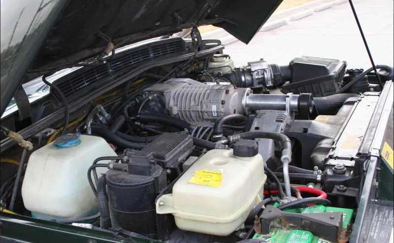

<p dir="auto">Вот ещё одно фото из ссылки MOBY DICK:</p>
<p dir="auto"><img src="/assets/uploads/imported_images/493/xxx55.jpg" alt="" class=" img-fluid img-markdown" /></p>
<p dir="auto">На мой взгляд, на первом фото в теме как-то изящней воплощено.</p>

]]></description><link>https://jlrforum.ru/post/11386</link><guid isPermaLink="true">https://jlrforum.ru/post/11386</guid><dc:creator><![CDATA[ass]]></dc:creator><pubDate>Sat, 15 Mar 2014 13:03:00 GMT</pubDate></item><item><title><![CDATA[Reply to Турбокомпрессор на бензиновом Классике. on Sat, 15 Mar 2014 09:16:00 GMT]]></title><description><![CDATA[<p dir="auto">Идея классная выжать хоть что то ещё от наших динозавров  <img src="https://jlrforum.ru/assets/plugins/nodebb-plugin-emoji/emoji/android/1f642.png?v=f1ed3d8febd" class="not-responsive emoji emoji-android emoji--slightly_smiling_face" style="height:23px;width:auto;vertical-align:middle" title=":)" alt="🙂" />  Но, пологаю процесс создания турбокомпрессора не прост. Покупка и установка самого компрессора полагаю только половина всего. Для подачи необходимого количества топлива в мощностных режимах потребуется другие более производительные форсунки, (возможно) другой бензонасос и самое главное НОВЫЕ БЕНЗОМОЗГИ.</p>

<p dir="auto">похоже, что на ГЕМС все встанет между дроссельным патрубком и пауком вентури практически без переделок.</p>
]]></description><link>https://jlrforum.ru/post/11384</link><guid isPermaLink="true">https://jlrforum.ru/post/11384</guid><dc:creator><![CDATA[ass]]></dc:creator><pubDate>Sat, 15 Mar 2014 09:02:00 GMT</pubDate></item><item><title><![CDATA[Reply to Турбокомпрессор на бензиновом Классике. on Sat, 15 Mar 2014 07:54:00 GMT]]></title><description><![CDATA[<p dir="auto">Суперчаджер )</p>
