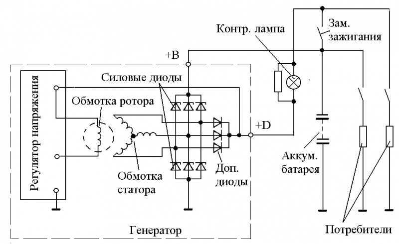

<p dir="auto">типовая схема</p>
<p dir="auto"><img src="/assets/uploads/imported_images/522/img-mJxnO7.png" alt="" class=" img-fluid img-markdown" /></p>
<p dir="auto">все сигналы проверили, до генератора все исправно.</p>

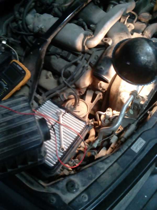

<p dir="auto">на витаре V6 генератор снять не сложно. снизу он не выходит, мешает рулевая трапеция, снимаем через верх</p>
<p dir="auto"><img src="/assets/uploads/imported_images/522/IMG_20190614_124929.jpg" alt="" class=" img-fluid img-markdown" /></p>

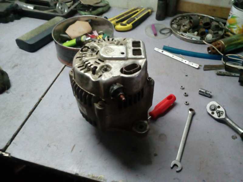

<p dir="auto">сняли, приступаем к разборке. обратите внимание на целостность алюминиевого корпуса, на ходивших узлах нередки трещины и сколы</p>
<p dir="auto"><img src="/assets/uploads/imported_images/522/IMG_20190614_124942.jpg" alt="" class=" img-fluid img-markdown" /></p>

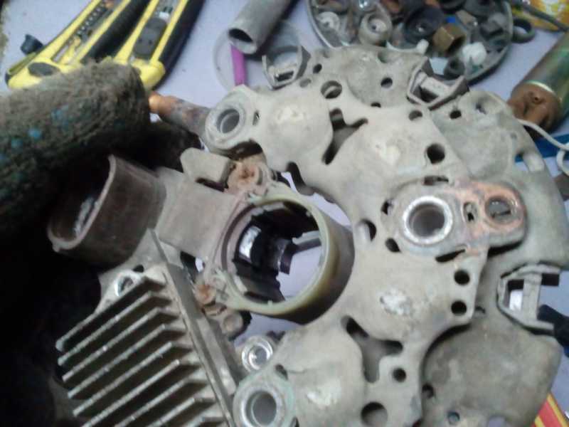

<p dir="auto">диодный мост в сборе с регулятором напряжения и щеточным узлом.</p>
<p dir="auto"><img src="/assets/uploads/imported_images/522/IMG_20190614_125609.jpg" alt="" class=" img-fluid img-markdown" /></p>

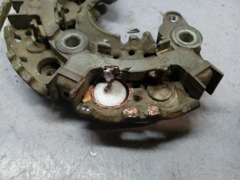

<p dir="auto">однако порой приходится делать и такое</p>
<p dir="auto"><img src="/assets/uploads/imported_images/522/IMG_20190614_155621.jpg" alt="" class=" img-fluid img-markdown" /></p>

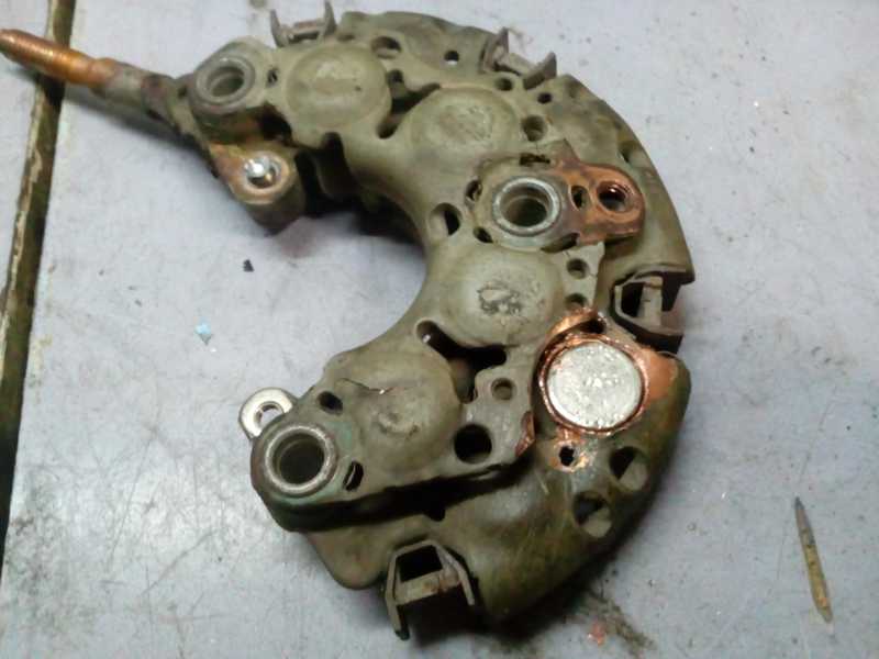

<p dir="auto">заменен один диод в подкове</p>
<p dir="auto"><img src="/assets/uploads/imported_images/522/IMG_20190614_155635.jpg" alt="" class=" img-fluid img-markdown" /></p>

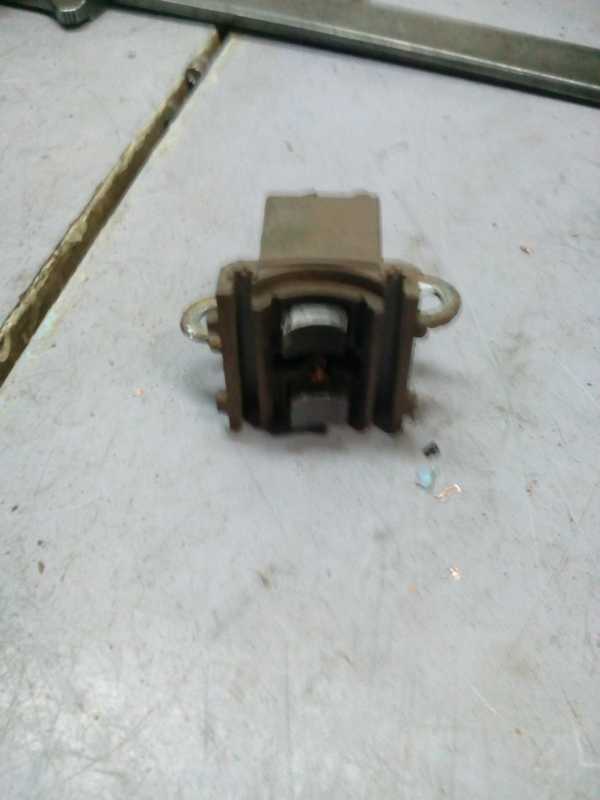

]]></description><link>https://jlrforum.ru/topic/2529/suzuki-vitara-1997-generator-remont</link><generator>RSS for Node</generator><lastBuildDate>Sun, 28 Jun 2026 11:08:28 GMT</lastBuildDate><atom:link href="https://jlrforum.ru/topic/2529.rss" rel="self" type="application/rss+xml"/><pubDate>Fri, 14 Jun 2019 22:16:00 GMT</pubDate><ttl>60</ttl><item><title><![CDATA[Reply to Suzuki Vitara 1997 генератор ремонт on Fri, 14 Jun 2019 22:16:00 GMT]]></title><description><![CDATA[<p dir="auto">заржавевшие болты высверливаем, пеньки выкручиваем плоскогубцами. щетки естественно заменяем либо оригиналом, либо вытачиваем из аналога большего размера, но не просадите, max зазор щетки в пазе 0,5мм иначе возможны перекосы с подклиниванием, когда щетка укоротится</p>
<p dir="auto"><img src="/assets/uploads/imported_images/522/IMG_20190614_155843_2019-06-15.jpg" alt="" class=" img-fluid img-markdown" /></p>

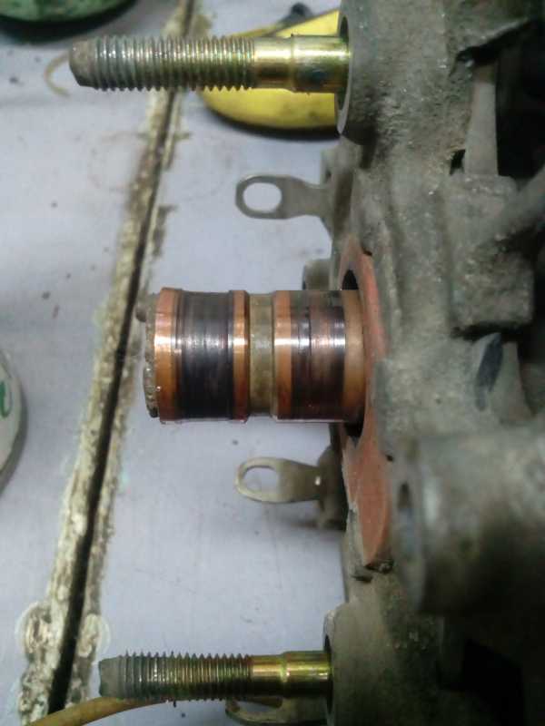

<p dir="auto">обратите внимание на контактные кольца ротора, в современных генераторах толщина меди невелика и нередки случаи сквозного истирания кольца. в этом случае либо замена ротора, либо замена блока контактных колец (коллектора) если такой найдется. однако, при ремонте часто бывают случаи деформации выходного вала генератора, что приводит к биению колец, возможен отрыв внутренних токопроводников и деформация самих колец. все это следствие некачественного ремонта, узел довольно быстро повторно выходит из строя.</p>

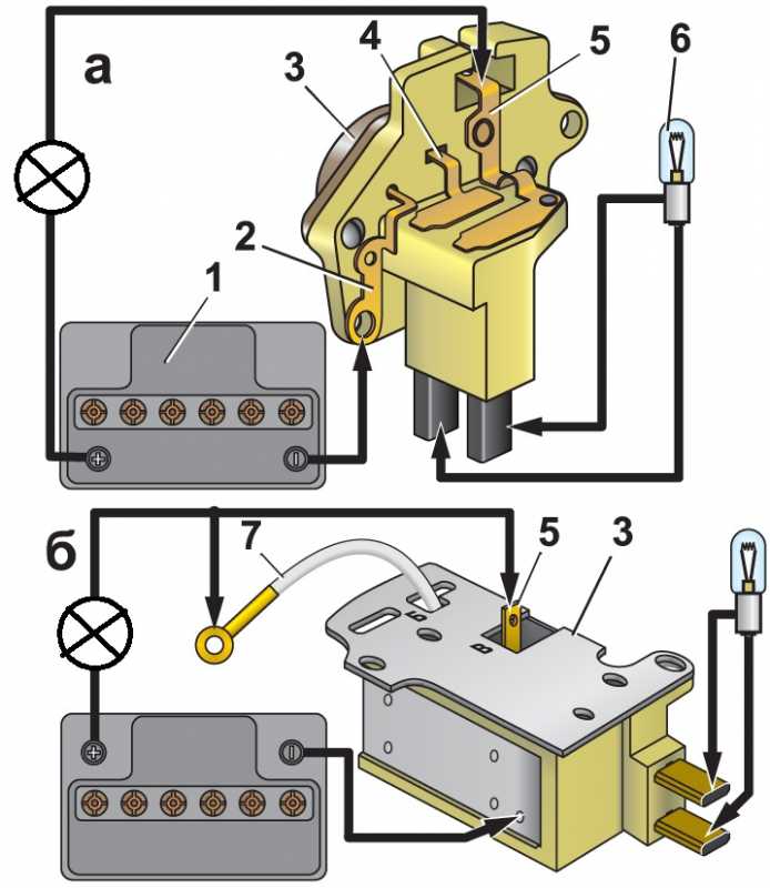

<p dir="auto">регулятор напряжения</p>
<p dir="auto">на выходы для щеток подключается контрольная лампа не более 21Вт, далее берем АКБ, в зависимости от вашего регулятора надо дать  массу и еще одну лампу от плюса. на некоторых регуляторах требуется дополнительно сигнал зажигания и опорное напряжение АКБ.</p>
<p dir="auto">лампа на щетках должна светиться. для точной проверки одновременно подключите зарядное устройство на АКБ и, повышая ток, следите за постепенным погасанием лампы на щетках. так регулятор уменьшает напряжение возбуждения и ограничивает рост напряжения на выходе генератора.</p>

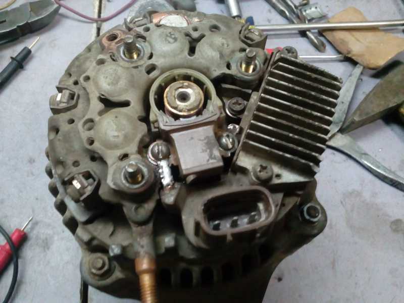

<p dir="auto">зачищаем все плоскости контактов, поврежденные и коррозионные проводники восстанавливаем, собираем генератор.</p>
<p dir="auto"><img src="/assets/uploads/imported_images/522/IMG_20190614_164918.jpg" alt="" class=" img-fluid img-markdown" /></p>
<p dir="auto">все собираем, проверяем напряжение на АКБ с отключенными и включенными потребителями (фары, отопитель, обогрев стекол и т.д.) допуск  14,1 +/- 0,5 В</p>
