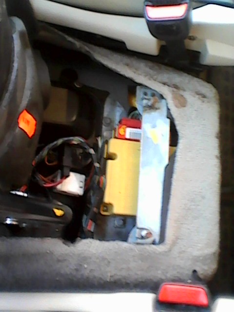

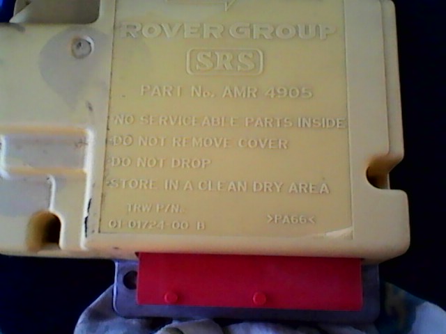

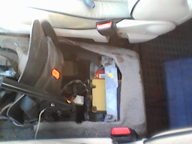

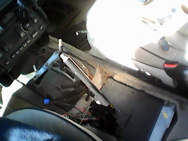

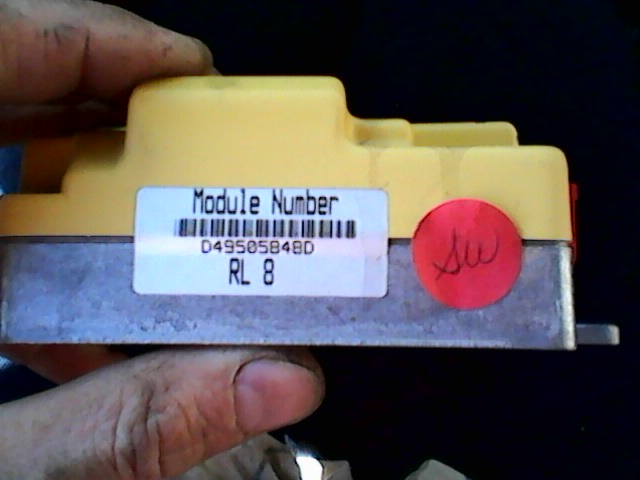

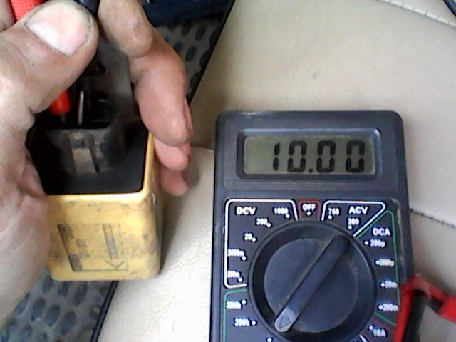

<p dir="auto"><strong><a class="plugin-mentions-user plugin-mentions-a" href="/user/leftvit" aria-label="Profile: leftvit">@<bdi>leftvit</bdi></a> said:</strong><br />
Mitka, вместо какого патрона поставить сопротивление, если я:</p>
<ol>
<p dir="auto">не знаю стоит-ли блок SRS вообще,</p>
<p dir="auto">подушки&gt; я удалил физически;</p>
<p dir="auto">И зачем теперь осторожничать- взрываться уже нечему?</p>
<p dir="auto">преднатяжителей на ремнях нет.</p>
<p dir="auto">к панели приборов подключен разъём из трёх проводов&gt; в желтой оболочке</p>
<p dir="auto">№1 - Ниже Вашего поста shadov29 указал где находится блок..хотя это и в книжке есть..</p>
<p dir="auto">№2 - Уверены что все? Если уверены то да,нечему грохнуть...Я когда у себя удалил пиропатрон пассажира..всё равно бы не уверен что их не осталось где нибудь в спинках сидений или обшивках дверей..там они встречаются на некоторых комплектациях...</p>
<p dir="auto">№3 - Читаем ответ на №2)))</p>
<p dir="auto">№4 - Это видо только при вскрытии обшивок стоек..надеюсь именно так смотрели на катушки ремней...</p>
<p dir="auto">№5 - Не знаю что она там смотрит..система SRS...</p>
<p dir="auto">Не мешало бы посмотреть стоят ли датчики&gt; столкновения на передних брызговиках или раме с внутренней стороны их или сверху рамы..короче со стороны двигателя..подзабыл малость..около передней поперечины..они хорошо видны из под капота...квадратные датчики&gt; размером с пару коробков спичек соответственно с проводкой&lt;в жёлтой гофре ...Вот фото как выглядят..весьма кстати опубликовали в теме))) Пост 37 <a href="https://jlrforum.ru/forum/prodamm/3053-razbirayu-rr2-pegas-1995g-v-4-6-hse?start=30#38396">ССЫЛКА</a></p>

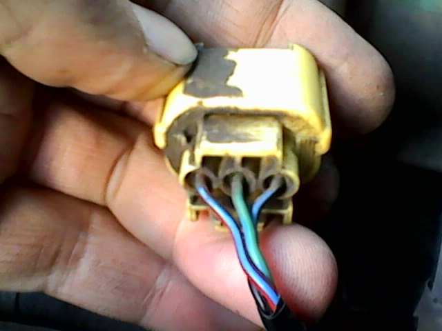

<p dir="auto"><strong><a class="plugin-mentions-user plugin-mentions-a" href="/user/shadov29" aria-label="Profile: shadov29">@<bdi>shadov29</bdi></a> said:</strong><br />
. Но все контакты в колодках&lt; были подозрительно черные....</p>
<p dir="auto">Когда контакты чёрные..это говорит о коротком замыкании на массу  где то в цепи....не о совсем коротком,но постоянном так сказать...Частое явление при пережатии провода и его касании кузовных деталей..</p>
