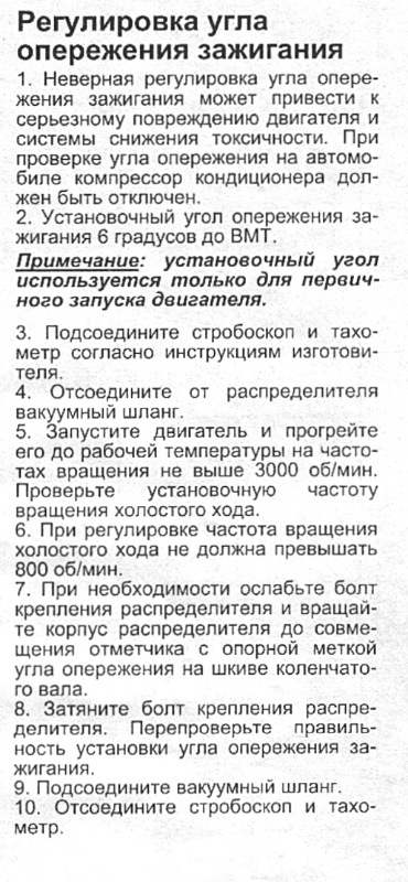

]]></description><link>https://jlrforum.ru/topic/2491/poryadok-zazhiganiyavystavit-zazhiganiyesamomu</link><generator>RSS for Node</generator><lastBuildDate>Mon, 29 Jun 2026 06:37:06 GMT</lastBuildDate><atom:link href="https://jlrforum.ru/topic/2491.rss" rel="self" type="application/rss+xml"/><pubDate>Tue, 07 May 2019 07:05:00 GMT</pubDate><ttl>60</ttl><item><title><![CDATA[Reply to &quot;Порядок зажигания.Выставить Зажигание&quot;самому on Fri, 10 May 2019 08:47:00 GMT]]></title><description><![CDATA[<p dir="auto"><a href="https://radikal.ru/" target="_blank" rel="noopener noreferrer nofollow ugc"><img src="/assets/uploads/imported_images/8f/7a17c11864d4.jpg" alt="" class=" img-fluid img-markdown" /></a></p>
]]></description><link>https://jlrforum.ru/post/37290</link><guid isPermaLink="true">https://jlrforum.ru/post/37290</guid><dc:creator><![CDATA[Anonymous]]></dc:creator><pubDate>Fri, 10 May 2019 08:47:00 GMT</pubDate></item><item><title><![CDATA[Reply to &quot;Порядок зажигания.Выставить Зажигание&quot;самому on Wed, 08 May 2019 06:30:00 GMT]]></title><description><![CDATA[<blockquote>
