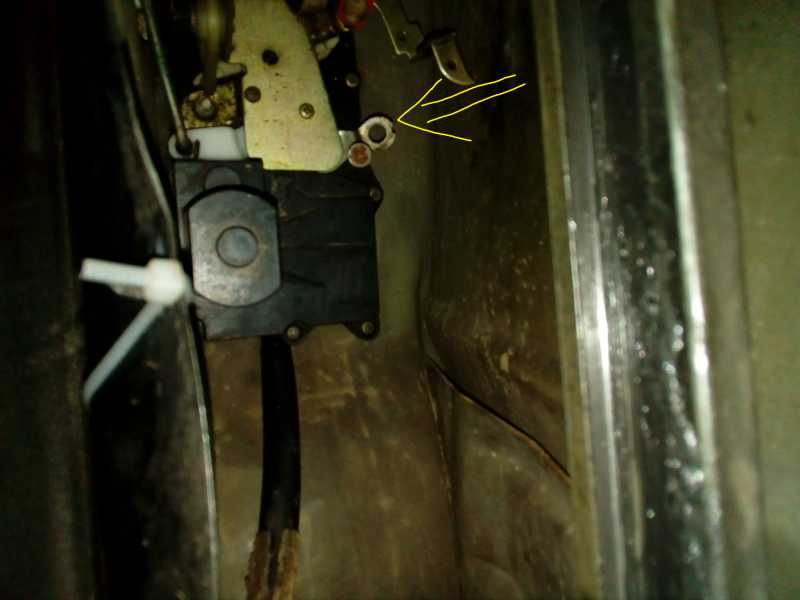

]]></description><link>https://jlrforum.ru/topic/2475/ne-zavoditsya</link><generator>RSS for Node</generator><lastBuildDate>Sun, 28 Jun 2026 14:21:06 GMT</lastBuildDate><atom:link href="https://jlrforum.ru/topic/2475.rss" rel="self" type="application/rss+xml"/><pubDate>Sat, 13 Apr 2019 21:05:00 GMT</pubDate><ttl>60</ttl><item><title><![CDATA[Reply to Не заводится. on Sun, 14 Apr 2019 21:02:00 GMT]]></title><description><![CDATA[<p dir="auto">Решил проблему с сигналкой. Точнее смог привязать ключ без личинки в замке.</p>
<p dir="auto">Помогла вот эта тема <a href="https://jlrforum.ru/lr-forum/rassinkhronizatsiya/264-prijomnik-signalizatsii-privyazyvaem-pult-spit-li-vesm?limitstart=0">https://jlrforum.ru/lr-forum/rassinkhronizatsiya/264-prijomnik-signalizatsii-privyazyvaem-pult-spit-li-vesm?limitstart=0</a></p>
<p dir="auto">Самый первый пост.</p>
<p dir="auto">Долго думал, как мне привязать свой ключ.</p>
<p dir="auto">Личинки то нет, но в самом замке шильдик (на фото стрелкой показан) под тягу для замка остался. И замок в принципе работает.</p>
<p dir="auto">Зажал кнопку закрытия на пульте и поднял этот шильдик вверх, при закрытой двери (обшивка то у меня снята) сымитировал закрывание замка ключом.</p>
<p dir="auto">Ключ привязался, теперь все закрывается и открывается.</p>
<p dir="auto">Но провода как советуют все равно выкину, только куда ни будь под задний бампер, а то под передок машины сложнее лезть.</p>
<p dir="auto"><img src="/assets/uploads/imported_images/4396/IMG_20190414_2337212.jpg" alt="" class=" img-fluid img-markdown" /></p>

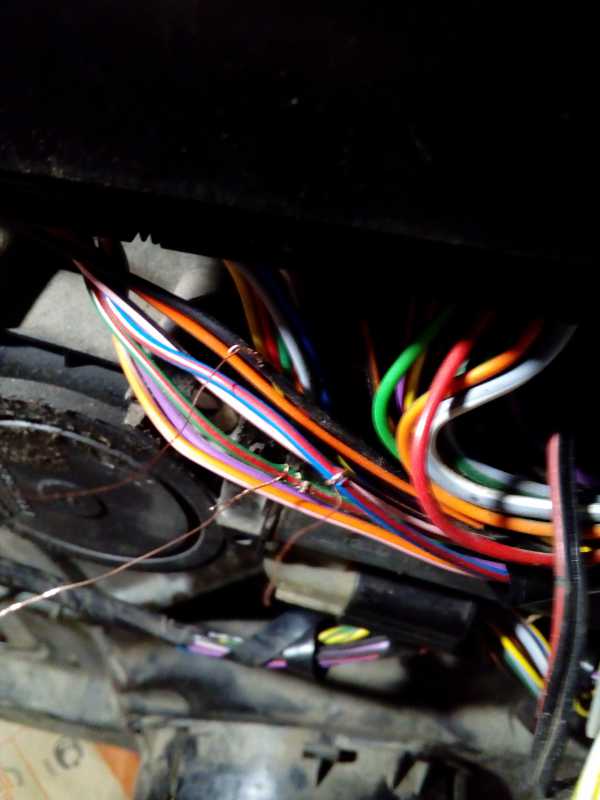

]]></description><link>https://jlrforum.ru/post/37232</link><guid isPermaLink="true">https://jlrforum.ru/post/37232</guid><dc:creator><![CDATA[Alex2005]]></dc:creator><pubDate>Sun, 14 Apr 2019 21:02:00 GMT</pubDate></item><item><title><![CDATA[Reply to Не заводится. on Sun, 14 Apr 2019 19:58:00 GMT]]></title><description><![CDATA[<p dir="auto">Завелась.</p>
<p dir="auto">Обратил внимание, что замок центральный не срабатывал, когда фишку замка внутри салона вверх вниз передвигаешь. Сам замок срабатывает, а ц\з нет. Уж не знаю, что там с сигналкой, но почему то решил, что замок закрыт внутри самого замка, ну в смысле что ни будь там не на месте, после разборки\сборки (смазывал его). И может дело в сигналке (Как и думал).</p>
<p dir="auto">Помог пост</p>
<p dir="auto"><a href="https://jlrforum.ru/forum/elektrikas/139-zamok-voditelskoj-dveri-lend-rover-rendzh-rover-pegas-mikriki-mekhanizm-superlok?limitstart=0">https://jlrforum.ru/forum/elektrikas/139-zamok-voditelskoj-dveri-lend-rover-rendzh-rover-pegas-mikriki-mekhanizm-superlok?limitstart=0</a> пост #9</p>
<p dir="auto">Сделал как все там написано, проткнул иголкой нужные провода, вставил в них по одной жилке из другого провода и замкнул их. Центральный замок сработал и все проблемы сразу ушли.</p>
<p dir="auto">Правда сигналка так с ключа и не открывается, буду дальше копать в чем дело с ней.</p>
<p dir="auto"><img src="/assets/uploads/imported_images/4396/IMG_20190414_200313.jpg" alt="" class=" img-fluid img-markdown" /></p>
