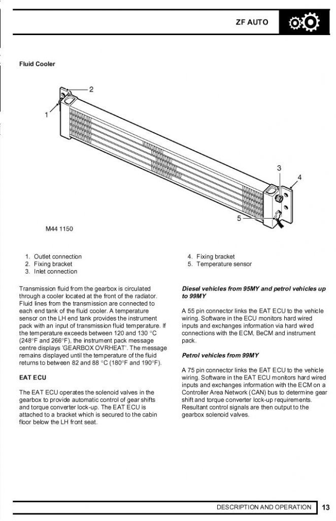

<?xml version="1.0" encoding="UTF-8"?><rss xmlns:dc="http://purl.org/dc/elements/1.1/" xmlns:content="http://purl.org/rss/1.0/modules/content/" xmlns:atom="http://www.w3.org/2005/Atom" version="2.0"><channel><title><![CDATA[Gearbox ovrheat датчик температуры на радиаторе.]]></title><description><![CDATA[<p dir="auto">p38 рестайл 2001. Стала вылазить ошибка после ночной стоянки. Мозги дурит сам датчик который на радиаторе акпп сбоку приручен.  Он нормально замкнутый и размыкается при перегреве. Пробовал перемыкать контакты на фишке идущей к датчику ошибки не видно. В радиодеталях продаются универсальные датчики - применяются в отопительных котлах, чайниках и прочем железе. Хочу поставить его. Так как стоимость в 200 рублей меня устраивает. Но нужно знать температуру срабатывания нашего датчика. Чтобы подобрать подходящий. Не кто не знает случайно?</p>

]]></description><link>https://jlrforum.ru/post/37153</link><guid isPermaLink="true">https://jlrforum.ru/post/37153</guid><dc:creator><![CDATA[Keks139]]></dc:creator><pubDate>Thu, 28 Mar 2019 19:12:00 GMT</pubDate></item><item><title><![CDATA[Reply to Gearbox ovrheat датчик температуры на радиаторе. on Thu, 28 Mar 2019 16:45:00 GMT]]></title><description><![CDATA[<p dir="auto">Нашёл в Рейве. Срабатывает на 120-130 градусах и сообщение пропадает при охлаждении до 82-88 градусов.</p>
<p dir="auto"><img src="/assets/uploads/imported_images/AKPP/i-408385.jpg" alt="" class=" img-fluid img-markdown" /></p>

]]></description><link>https://jlrforum.ru/post/37151</link><guid isPermaLink="true">https://jlrforum.ru/post/37151</guid><dc:creator><![CDATA[Сергей83]]></dc:creator><pubDate>Thu, 28 Mar 2019 06:49:00 GMT</pubDate></item></channel></rss>
