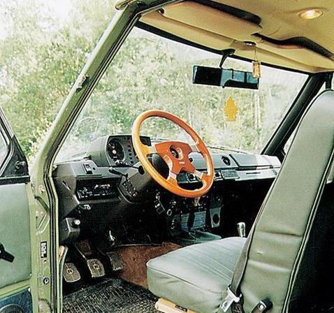

<p dir="auto">В «бороде торпеды» имеется штатное, предусмотренное производителем, место установки автомагнитолы:</p>
<p dir="auto"><img src="/assets/uploads/imported_images/493/02._2014-03-02.jpg" alt="" class=" img-fluid img-markdown" /></p>

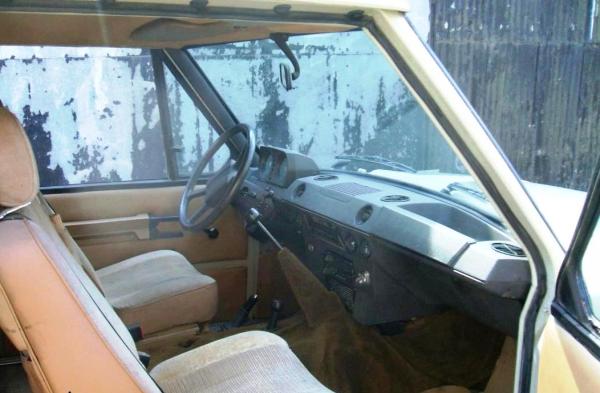

<p dir="auto">В более позднем и крайне редко встречающемся варианте «торпеды» с этим тоже «всё в порядке».</p>

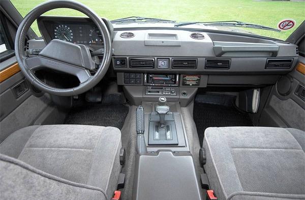

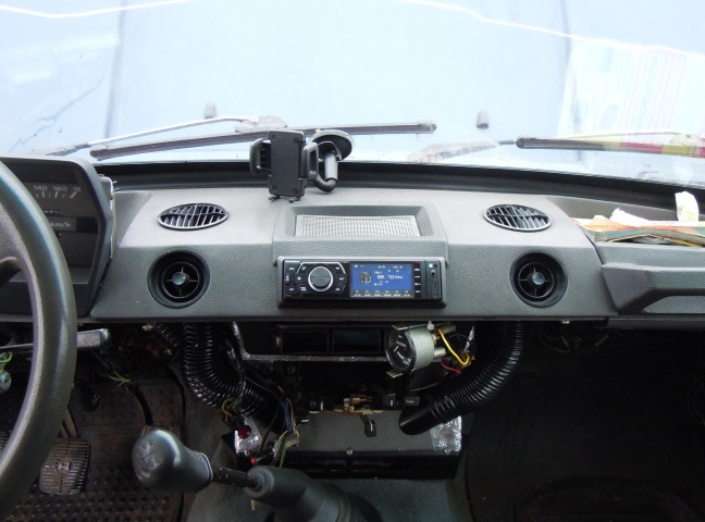

<p dir="auto">Дальнейшее повествование пойдёт о более ранних моделях, с подобной торпедой:</p>
<p dir="auto"><img src="/assets/uploads/imported_images/493/03._2014-03-02.jpg" alt="" class=" img-fluid img-markdown" /></p>

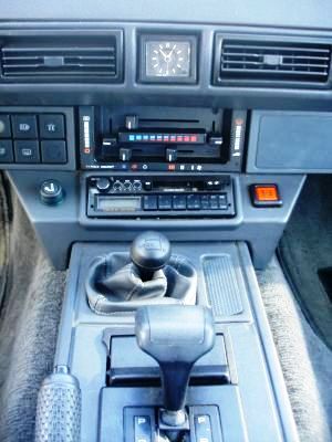

<p dir="auto">Штатное место для автомагнитолы отсутствует «как класс» и основная масса владельцев приспособили наиболее подходящую на эту роль нишу – перчаточный ящик:</p>
<p dir="auto"><img src="/assets/uploads/imported_images/493/04.Tor.jpg" alt="" class=" img-fluid img-markdown" /></p>

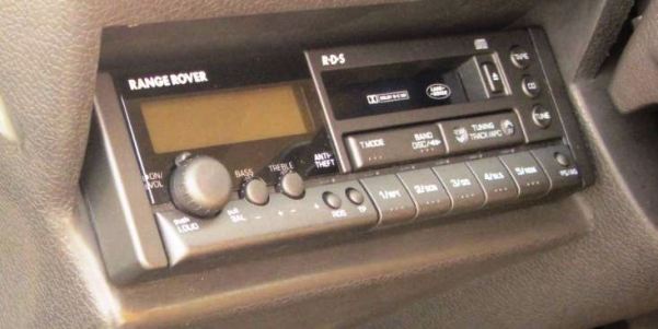

<p dir="auto">Вид одной из автомагнитол от LR:</p>
<p dir="auto"><img src="/assets/uploads/imported_images/493/11.DFG.jpg" alt="" class=" img-fluid img-markdown" /></p>
<p dir="auto">Возможно 15-ть лет назад подобное размещение не вызывало неудобств у пользователей, так как всё управление автомагнитолой заключалось в включении устройства при посадке в автомобиль и выключении при его покидании, реже осуществлялась регулировка звука.</p>

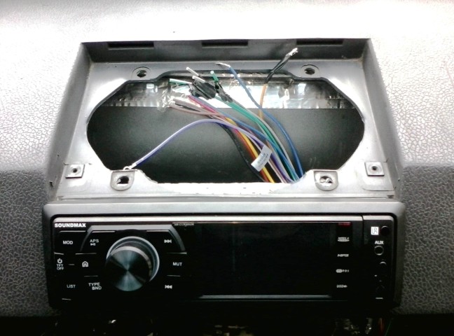

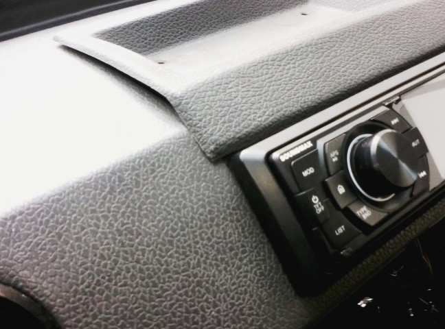

<p dir="auto">Да собственно вот она:</p>
<p dir="auto"><img src="/assets/uploads/imported_images/493/17_2014-03-03.jpg" alt="" class=" img-fluid img-markdown" /></p>

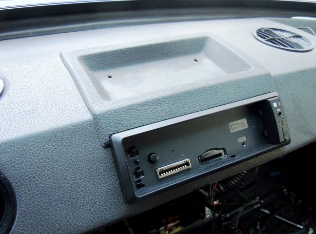

<p dir="auto">Но с ней не всё так гладко, как хотелось. Она упирается в корпус магнитолы и не желает занимать своё место:</p>
<p dir="auto"><img src="/assets/uploads/imported_images/493/18_2014-03-03.jpg" alt="" class=" img-fluid img-markdown" /></p>
<p dir="auto">Далее было два пути решения – вставить под полочку проставку 3 – 4 мм., или «подогнать её.</p>
<p dir="auto">Окинув взглядом салон, я не нашёл материал для проставки, поэтому «пошёл» вторым путём:</p>
<p dir="auto"><img src="/assets/uploads/imported_images/493/19_2014-03-03.jpg" alt="" class=" img-fluid img-markdown" /></p>
<p dir="auto">Вот как встала полочка:</p>
<p dir="auto"><img src="/assets/uploads/imported_images/493/20_2014-03-03.jpg" alt="" class=" img-fluid img-markdown" /></p>

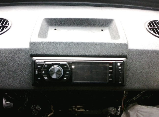

<p dir="auto">Ну и собственно вид в сборе (исключая нижнюю часть «торпеды»:</p>
<p dir="auto"><img src="/assets/uploads/imported_images/493/21_2014-03-03.jpg" alt="" class=" img-fluid img-markdown" /></p>
<p dir="auto">Вот собственно и всё.</p>
<p dir="auto">Управлять магнитолой стало значительно удобней и оперативней.</p>
<p dir="auto">Магнитола «читает» видео файлы, с водительского места прекрасно видно «картинку», в совсем стоячих пробках стало «веселее жить».</p>

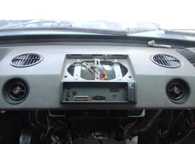

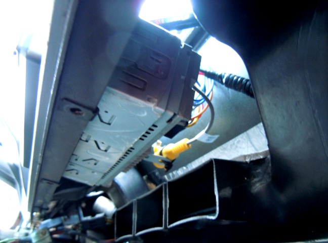

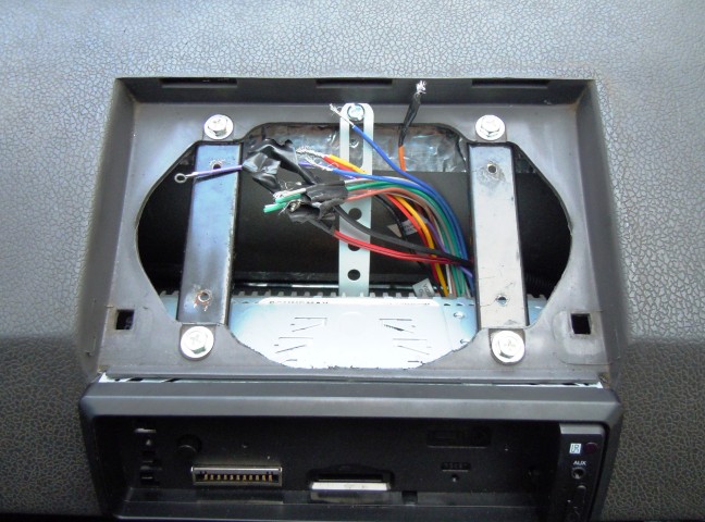

<p dir="auto"><img src="/assets/uploads/imported_images/493/14..jpg" alt="" class=" img-fluid img-markdown" /></p>
<p dir="auto">Как сами видите, ещё и место осталось. Корпус печки я ещё осенью обклеил сантиметровой шумо-теплоизоляцией StP, так что греться магнитола не должна.</p>
<p dir="auto">Пластик «торпеды» достаточно тонок, а магнитола имеет вес, который непременно «разболтает» магнитолу.</p>
<p dir="auto">Пришлось «подвязать» заднюю часть магнитолы:</p>
<p dir="auto"><img src="/assets/uploads/imported_images/493/15_2014-03-03.jpg" alt="" class=" img-fluid img-markdown" /></p>
<p dir="auto">Вот так примерно выходит:</p>
<p dir="auto"><img src="/assets/uploads/imported_images/493/16_2014-03-03.jpg" alt="" class=" img-fluid img-markdown" /></p>

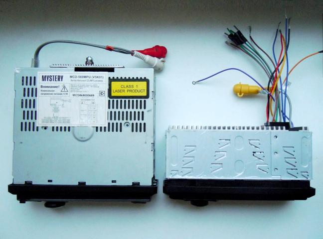

<p dir="auto">Магнитол с «посадочным» размером меньше чем 1 DIN мне не встретилось, зато USB ресиверов полно. Я не меломан, поэтому не стал особо заморачиваться и взял тот, который мне приглянулся.</p>
<p dir="auto">Сравнительные размеры (слева - обычная магнитола, справа - USB ресивер):</p>
<p dir="auto"><img src="/assets/uploads/imported_images/493/10..jpg" alt="" class=" img-fluid img-markdown" /></p>

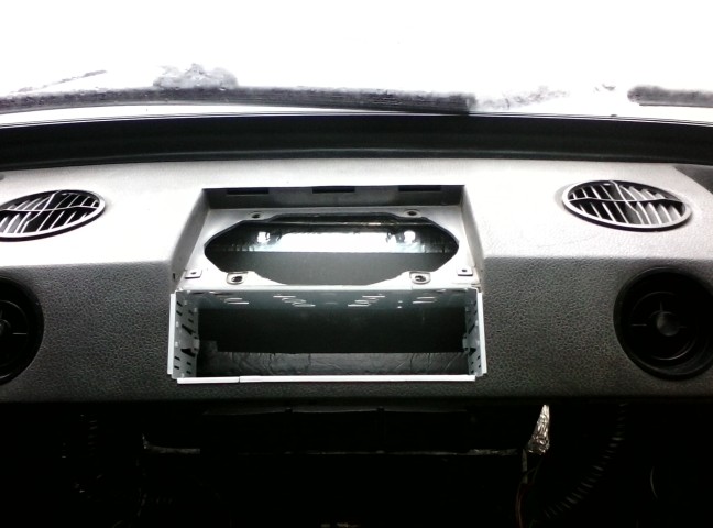

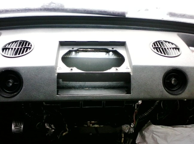

<p dir="auto">После разборки «торпеды» место нашлось автоматически. После недолгих замеров, я приступил к врезке. Как это сделать, полагаю каждый представляет, по этому далее коротенько – тезис и картинка.</p>
<p dir="auto">Определил и вырезал «посадочное место»:</p>
<p dir="auto"><img src="/assets/uploads/imported_images/493/11_2014-03-03.jpg" alt="" class=" img-fluid img-markdown" /></p>
<p dir="auto">Примерка монтажного короба:</p>
<p dir="auto"><img src="/assets/uploads/imported_images/493/12_2014-03-03.jpg" alt="" class=" img-fluid img-markdown" /></p>
<p dir="auto">Примерка магнитолы:</p>

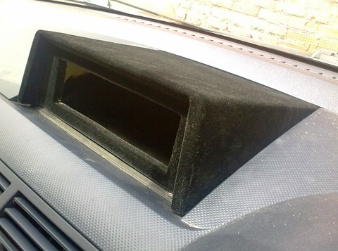

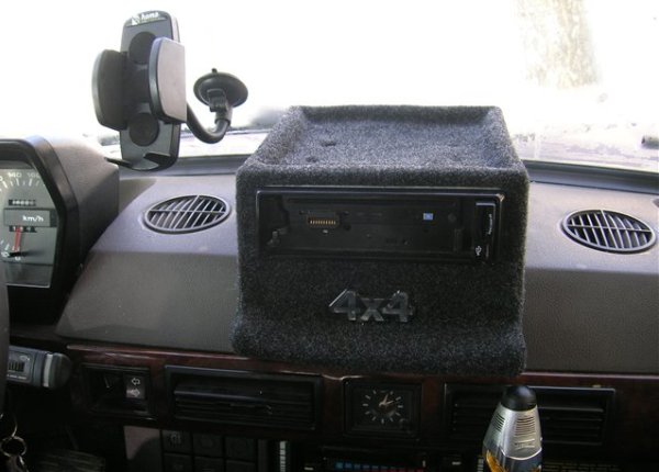

<p dir="auto"><img src="/assets/uploads/imported_images/493/05.Podium.jpg" alt="" class=" img-fluid img-markdown" /></p>
<p dir="auto">Подобное расположение вполне устраивало, но «душа» просила чего-то более изящного, тем более в этом месте есть не очень глубокая ниша, что в купе с небольшим подиумом позволяло разместить автомагнитолу.</p>
<p dir="auto">Решено было идти по пути Сергея и изготовить самому примерно такой подиум:</p>
<p dir="auto"><img src="/assets/uploads/imported_images/493/06._2014-03-02.jpg" alt="" class=" img-fluid img-markdown" /></p>

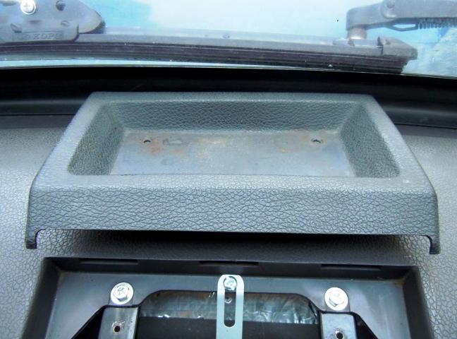

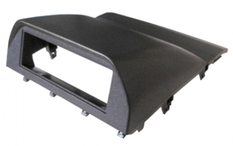

<p dir="auto">Однако «порывшись» в сети нашёл готовое изделие:</p>
<p dir="auto"><img src="/assets/uploads/imported_images/493/07..jpg" alt="" class=" img-fluid img-markdown" /></p>
<p dir="auto">На первый взгляд вроде-бы и ничего и отвечает первоначальным требованиям, но «разыгрался аппетит» и захотелось оставить полочку для мелочей, что по центру торпеды. Уж больно удобно там располагаются сигареты и зажигалка. Сместить полочку в сторону возможности нет, что в свою очередь возвращало меня к варианту подиума от Сергея. В общем, со всеми своими фантазиями я впал в ступор – с одной стороны полочка, а с другой р-ры подиума. Явно от чего-то надо было отказываться.</p>
