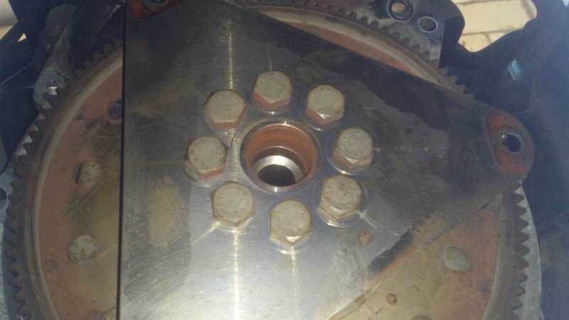

<p dir="auto">Крепление драйвплаты:</p>
<p dir="auto"><img src="/assets/uploads/imported_images/1717/DSC_2923.jpg" alt="" class=" img-fluid img-markdown" /></p>

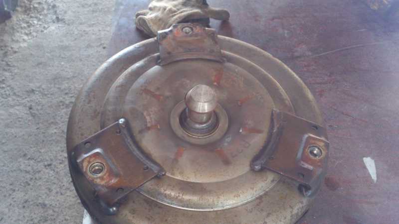

<p dir="auto">Гидротрансформатор:</p>
<p dir="auto"><img src="/assets/uploads/imported_images/1717/DSC_2922.jpg" alt="" class=" img-fluid img-markdown" /></p>

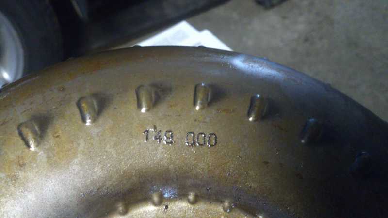

<p dir="auto">Пробил номер гидротрансформатора на transfix</p>
<p dir="auto"><img src="/assets/uploads/imported_images/1717/DSC_2930.jpg" alt="" class=" img-fluid img-markdown" /></p>
<p dir="auto">Согласно transfix у меня стоит гидротрансформатор (бублик) от БМВ и устанавливался на АКПП ZF 5HP18 с двигателями 2,5 и 3 литра.</p>
<p dir="auto">Планирую ремонт гидротрансформатора, но смущает что бублик трётся о болты крепления драйвплаты (видны следы на втором фото) и нормально ли то, что бублик от ZF 5HP18 установлен на ZF 4HP22? Может имеет смысл поискать родной бублик и его отреставрировать?</p>

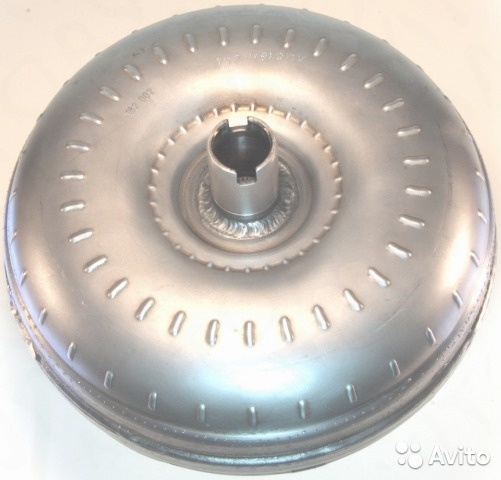

<p dir="auto"><a href="https://www.transakpp.ru/232/main/zf/zf4hp22.html" target="_blank" rel="noopener noreferrer nofollow ugc">ССЫЛКА</a></p>
<p dir="auto">У меня есть бубел только от моей мамки.. когда покупал себе запасной,то был удивлён...по моему он такой же как и пегасовский с 4.6л..во всяком случае попадалось много обьяв с таким описанием..но как говориться..обьявы пишут не всегда те,кто понимает что пишет    <img src="https://jlrforum.ru/assets/plugins/nodebb-plugin-emoji/emoji/android/1f602.png?v=f1ed3d8febd" class="not-responsive emoji emoji-android emoji--joy" style="height:23px;width:auto;vertical-align:middle" title="😂" alt="😂" /></p>
<p dir="auto">Вот фото мамкиного с 4.4 БМВ М62В44ТУ</p>
<p dir="auto"><img src="/assets/uploads/imported_images/487/gidrotransmamaM62B44TU.jpg" alt="" class=" img-fluid img-markdown" /></p>
<p dir="auto"><img src="/assets/uploads/imported_images/487/gidrotransformatormamaM62B44TU.jpg" alt="" class=" img-fluid img-markdown" /></p>
<p dir="auto"><img src="/assets/uploads/imported_images/487/gidrotransformatorZF524M62B44TU.jpg" alt="" class=" img-fluid img-markdown" /></p>

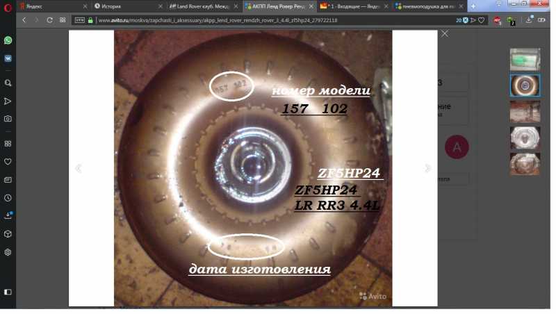

бублы 4.0 и дизеля,должны быть ОДИНАКОВЫЕ..так как на этих моторах стоит одна и та же акпп НР22.... Я так думаю во всяком случае  <img src="https://jlrforum.ru/assets/plugins/nodebb-plugin-emoji/emoji/android/1f642.png?v=f1ed3d8febd" class="not-responsive emoji emoji-android emoji--slightly_smiling_face" style="height:23px;width:auto;vertical-align:middle" title=":)" alt="🙂" /></p>
<p dir="auto">зря так думаешь...тама даже драйвплаты разные...  B)</p>

<p dir="auto">Все бублы РАЗНЫЕ..как по толщине,так и по всему остальному.. НО вот как раз НР24 (бензинка 4.6 дорестайл) ставили удачно вместо НР22(бензинка 4.0 и дизель) при помощи кое каких доделок..тема с описанием точно была.. Если поставить 24 вместо 22 без доделок..убивается масляный насос акпп..сразу же..</p>
<p dir="auto">Прочитав внимательно вопрос в первом посте...понЯл о чём идёт речь   <img src="https://jlrforum.ru/assets/plugins/nodebb-plugin-emoji/emoji/android/1f602.png?v=f1ed3d8febd" class="not-responsive emoji emoji-android emoji--joy" style="height:23px;width:auto;vertical-align:middle" title="😂" alt="😂" /></p>
<p dir="auto">Ты хочешь именно от 4.0 поставить бубел..а не как многие подумали от 4.6..правильно? Если так..то бублы 4.0 и дизеля,должны быть ОДИНАКОВЫЕ..так как на этих моторах стоит одна и та же акпп НР22.... Я так думаю во всяком случае  <img src="https://jlrforum.ru/assets/plugins/nodebb-plugin-emoji/emoji/android/1f642.png?v=f1ed3d8febd" class="not-responsive emoji emoji-android emoji--slightly_smiling_face" style="height:23px;width:auto;vertical-align:middle" title=":)" alt="🙂" /></p>

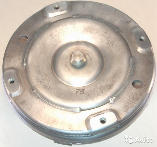

Всем привет ,я хотел узнать можно поставить бублик от бензинки рендж 4литра на дизель .можек кто знает размера бублика вснешний диаметр .где то на англо фореме видел тему ,но перевод корявыйнепонятный</p>
<p dir="auto">Была тема с фотографиями всех трёх гидротрансформаторов,применяемых на акпп Р38..Они все кардинально разные...</p>
<p dir="auto">Не помню,скорее всего это в какой нибудь теме о установке акпп НР24 вместо НР22..</p>

<p dir="auto"><strong><a class="plugin-mentions-user plugin-mentions-a" href="/user/xxxlk" aria-label="Profile: xxxlk">@<bdi>xxxlk</bdi></a> said:</strong><br />
Мне интересер внешний диаметр бублика ,а то что крепления другое это меня неостановит</p>
<p dir="auto">А зря.. он точно отличается пикой которая входит в коленвал и креплением к маховику</p>
<p dir="auto">так разные ж крепления</p>
