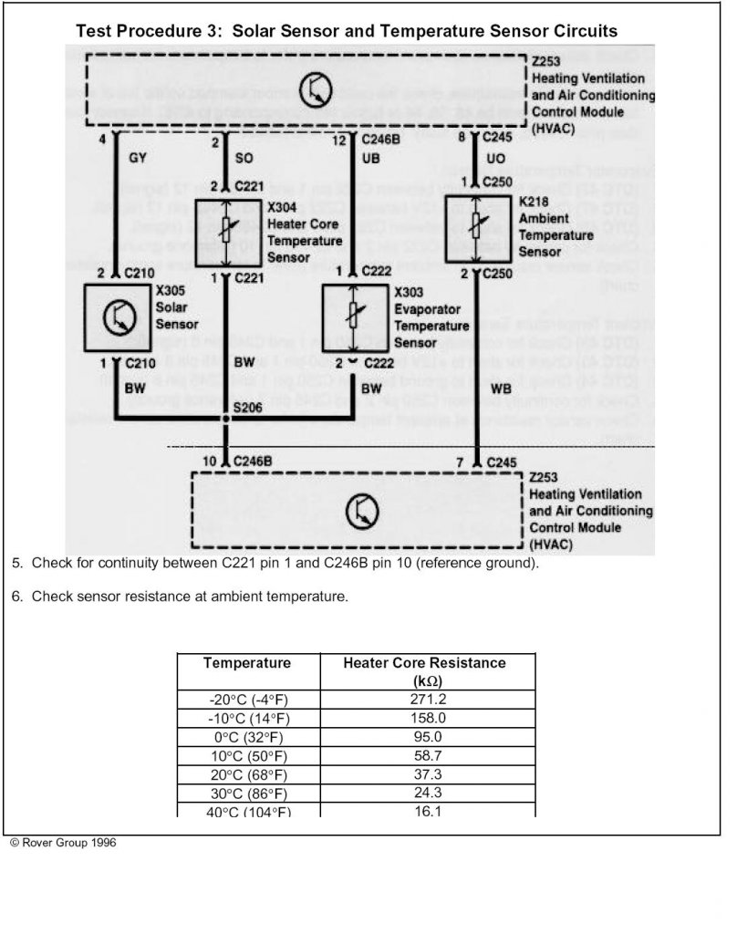

<p dir="auto">Ремонт датчика температуры радиатора отопителя.</p>
<p dir="auto">Я так же ремонтировал этот датчик. Симптомы были следующие: так-же не работал автоматический режим и в тёплое время года, после запуска прогретого двигателя сначала начинал идти горячий воздух, потом через несколько минут загоралась книга и температура воздуха становилась нормальной и её можно было регулировать.</p>
<p dir="auto">При проверке датчик оказался в обрыве, когда я расковырял компаунд на датчике, то обнаружил, что ноги терморезистора обломаны. Ноги я нарастил и проверил сопротивление датчика, при 30 градусах оно составило около 25 кОм. С нарощенными ногами датчик какое-то время проработал, а потом сдох окончательно.</p>
<p dir="auto">Для ремонта был куплен NTC термистор <strong>B57861-S 303-H 40</strong>, 30 кОм и так-же посажен на термопасту.</p>
<p dir="auto"><img src="/assets/uploads/imported_images/BECM/i-356556.jpg" alt="" class=" img-fluid img-markdown" /></p>
<p dir="auto"><img src="/assets/uploads/imported_images/BECM/i-356555.jpg" alt="" class=" img-fluid img-markdown" /></p>
<p dir="auto">Позже был найден мануал с сопротивлением датчика.</p>
<p dir="auto"><img src="/assets/uploads/imported_images/BECM/i-408264.jpg" alt="" class=" img-fluid img-markdown" /></p>
<p dir="auto">Данный ремонт был произведён в 2011 году и до сих пор датчик работает нормально.</p>
