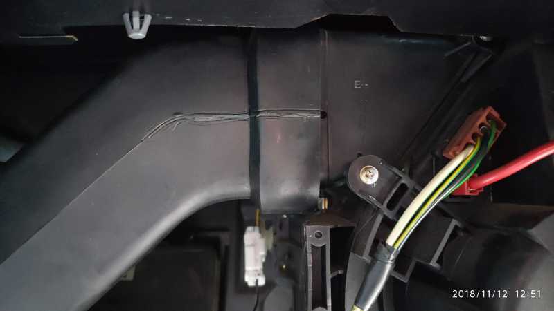

Всем привет.</p>
<p dir="auto">Вести полей, потрогал трубки от &lt;a href="<a href="https://jlrforum.ru/forum/lrdiscovery">https://jlrforum.ru/forum/lrdiscovery</a>"&gt;радиатора&lt;/a&gt; печки которые - алюминиевые (благо там все разобрано) рука не терпит ни на одной ни на другой.. обжигаешься сразу.... вывод напрашивается.... замена &lt;a href="<a href="https://jlrforum.ru/forum/lrdiscovery">https://jlrforum.ru/forum/lrdiscovery</a>"&gt;радиатора&lt;/a&gt;...</p>
<p dir="auto">Моторчики дуют оба.. но на сколько интенсивно хз.... при нажатии кнопки стеклоподъемника по звуку слышно сто они начинают дуть сильнее!! что это ???</p>
<p dir="auto">И еще нашел от куда гонит ледяной воздух причем не кисло вот от сюда, что с левой стороны что с правой одинаково.. утеплю все это дело скотчем, а то изолента узкая черезчур  <img src="https://jlrforum.ru/assets/plugins/nodebb-plugin-emoji/emoji/android/1f642.png?v=f1ed3d8febd" class="not-responsive emoji emoji-android emoji--slightly_smiling_face" style="height:23px;width:auto;vertical-align:middle" title=":)" alt="🙂" /></p>
<p dir="auto"><img src="/assets/uploads/imported_images/1641/IMG_20181112_125119.jpg" alt="" class=" img-fluid img-markdown" /></p>
<p dir="auto">тоже сначала как временная мера на зиму обклеивал скотчем. Летом разобрал все воздуховоды уплотнительный паралон конечно там уже практически отсутствовал. Купил листик битопласта на 10 мм. Он блин заткнёт за пояс даже заводской поролон. резал полосками необходимыми по диаметру и ширине вытаскивал каждый воздуховод и проклеивал результат был выше всех ожиданий, да и конструкция получилась многоразовая. В общем рекомендую.</p>
<p dir="auto">постараюсь еще найти пирометр и им померить конкретно &lt;a href="<a href="https://jlrforum.ru/forum/barakholka-prodazha-zapchastej">https://jlrforum.ru/forum/barakholka-prodazha-zapchastej</a>"&gt;температуру&lt;/a&gt; каждой трубки..</p>

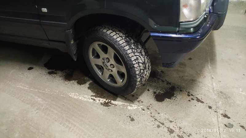

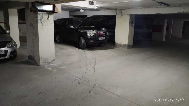

<p dir="auto"><img src="/assets/uploads/imported_images/1641/IMG_20181112_191124.jpg" alt="" class=" img-fluid img-markdown" /></p>
<p dir="auto">потом стало вот так Шел пар из под пробки и сливалось через дренаж, пробка была закручена не плотно потому как есть течь ОЖ с прокладки помпы и и недавно потек антифриз сзади с развала... завтра буду менять все прокладки и закручу пробку как надо, а там будем смотреть.</p>
<p dir="auto"><img src="/assets/uploads/imported_images/1641/IMG_20181112_191132.jpg" alt="" class=" img-fluid img-markdown" /></p>
<p dir="auto">Стрелка температуры стояла в норме, не откланялась, долил около 2-2,5 литров фриза, бачек пустой. С дренажной трубки радиатора на запущеном моторе антифриз не бежит.</p>

<p dir="auto">Вести полей, потрогал трубки от &lt;a href="<a href="https://jlrforum.ru/forum/lrdiscovery">https://jlrforum.ru/forum/lrdiscovery</a>"&gt;радиатора&lt;/a&gt; печки которые - алюминиевые (благо там все разобрано) рука не терпит ни на одной ни на другой.. обжигаешься сразу.... вывод напрашивается.... замена радиатора...</p>
<p dir="auto">постараюсь еще найти пирометр и им померить конкретно температуру каждой трубки..</p>
