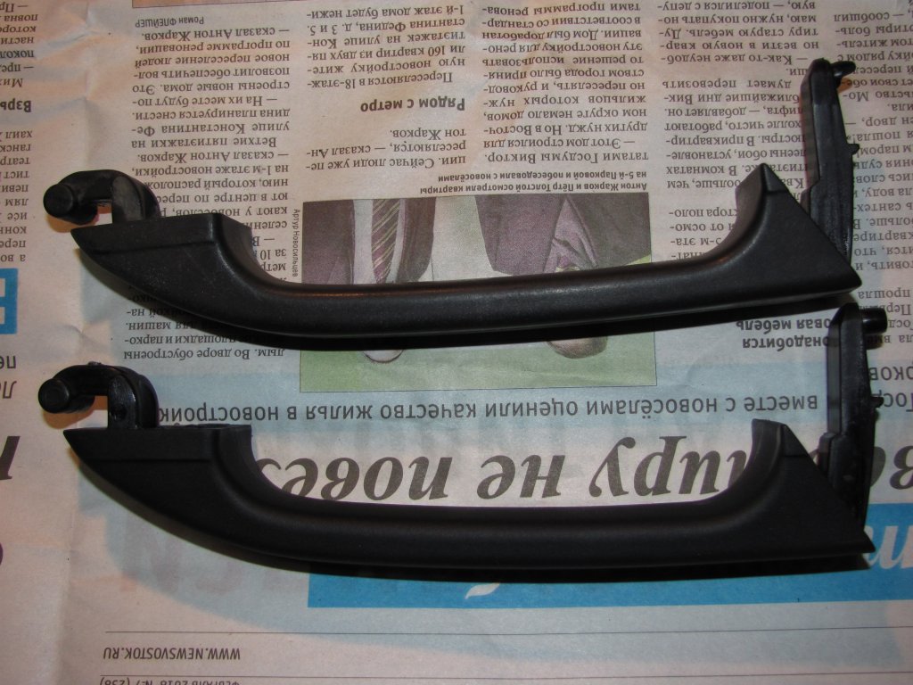

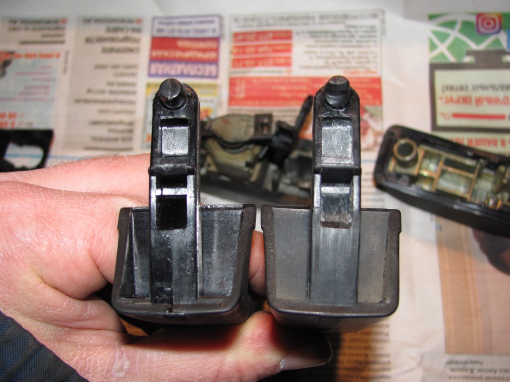

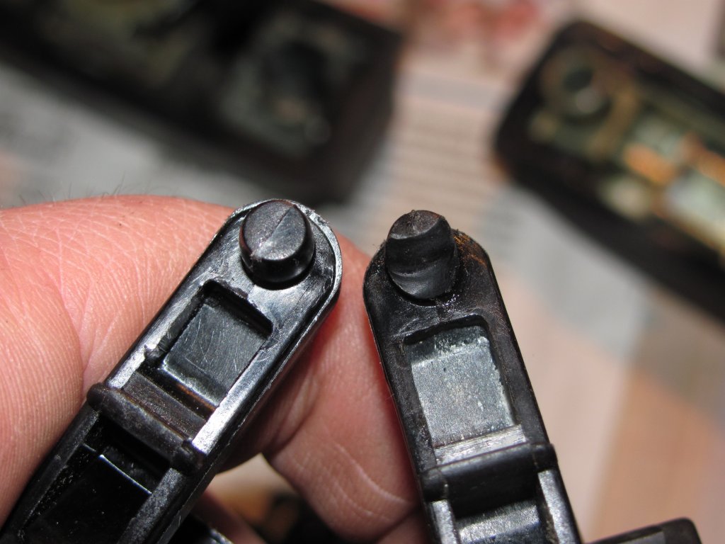

<p dir="auto">Слева хорошая ручка, справа изношенная.</p>
<p dir="auto"><img src="/assets/uploads/imported_images/BECM/i-408662.jpg" alt="" class=" img-fluid img-markdown" /></p>
<p dir="auto">Если этот штифт отломится, ручка перестанет работать, точнее она вывалится из двери. К счастью та часть ручки за которую мы берёмся, чтобы открыть дверь, у всех ручек одинаковая. Поэтому нужно найти ручку от задней двери и из двух ручек собрать одну.</p>
<p dir="auto"><img src="/assets/uploads/imported_images/BECM/i-408663.jpg" alt="" class=" img-fluid img-markdown" /></p>
<p dir="auto"><img src="/assets/uploads/imported_images/BECM/i-408664.jpg" alt="" class=" img-fluid img-markdown" /></p>
<p dir="auto">Вот теперь хорошо!  <img src="https://jlrforum.ru/assets/plugins/nodebb-plugin-emoji/emoji/android/1f642.png?v=f1ed3d8febd" class="not-responsive emoji emoji-android emoji--slightly_smiling_face" style="height:23px;width:auto;vertical-align:middle" title=":)" alt="🙂" /></p>
<p dir="auto"><img src="/assets/uploads/imported_images/BECM/i-408665.jpg" alt="" class=" img-fluid img-markdown" /></p>

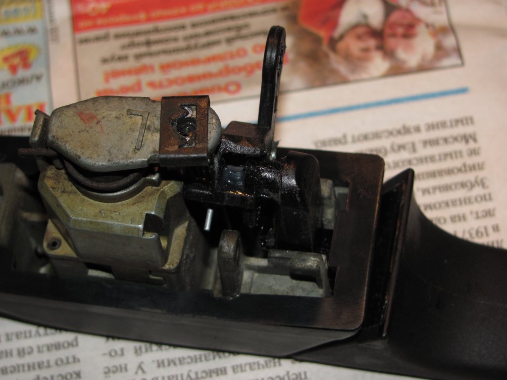

]]></description><link>https://jlrforum.ru/post/36044</link><guid isPermaLink="true">https://jlrforum.ru/post/36044</guid><dc:creator><![CDATA[flexo]]></dc:creator><pubDate>Mon, 05 Nov 2018 13:40:00 GMT</pubDate></item><item><title><![CDATA[Reply to Установка ремкомлекта внешних передних ручек on Mon, 05 Nov 2018 13:38:00 GMT]]></title><description><![CDATA[<p dir="auto">ну собственно,</p>
<p dir="auto">снимаем карты дверей,</p>
<p dir="auto">откручиваем болт под звездочку ,сдвигаем ручку вперед, чуть вынимаем.</p>
<p dir="auto">снимаем тяги, одну с замка, одну с самой ручки</p>
<p dir="auto">тащим ручку на стол - и далее все понятно..</p>
<p dir="auto">смотрим фото...</p>
<p dir="auto">пс. правую пришлось всетаки раскурочить.</p>
<p dir="auto">псс. заодно все там прочищаем и смазываем)</p>
