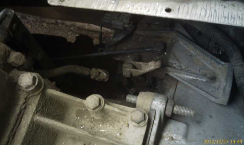

]]></description><link>https://jlrforum.ru/topic/231/blokirovka-mod-na-d2-1999-g-do-restayl</link><generator>RSS for Node</generator><lastBuildDate>Sun, 28 Jun 2026 14:30:57 GMT</lastBuildDate><atom:link href="https://jlrforum.ru/topic/231.rss" rel="self" type="application/rss+xml"/><pubDate>Tue, 25 Feb 2014 13:57:00 GMT</pubDate><ttl>60</ttl><item><title><![CDATA[Reply to Блокировка МОД на Д2 1999 г, до рестайл. on Tue, 25 Feb 2014 16:32:00 GMT]]></title><description><![CDATA[<p dir="auto">А это сломанная "жесткая" тяга (одна из двух), от "Классика".</p>
<p dir="auto">На "Классике" и на "Додине" кулисы РКПП идентичны.</p>
<p dir="auto"><img src="/assets/uploads/imported_images/510/image_2014-02-25-7.jpg" alt="" class=" img-fluid img-markdown" /></p>

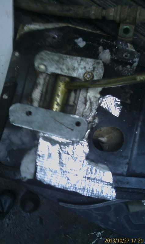

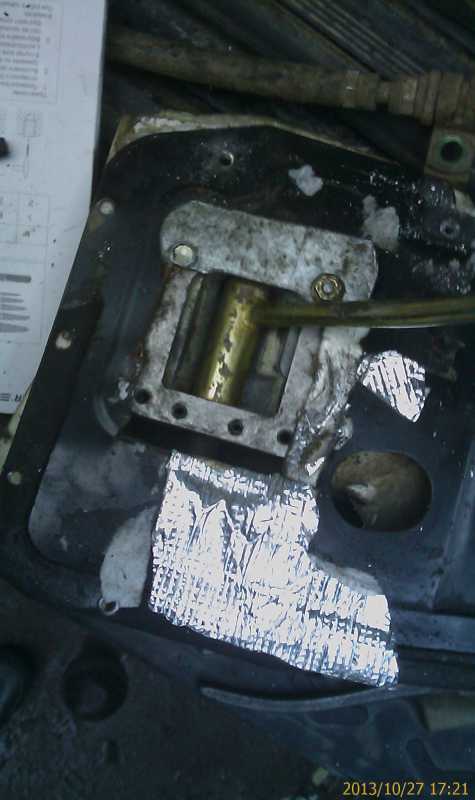

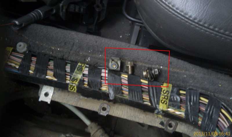

<p dir="auto">На первом фото искромсанная болгаркой панель.</p>
<p dir="auto">А на втором фото болты со скобками.</p>
<p dir="auto"><img src="/assets/uploads/imported_images/510/image_2014-02-25-5.jpg" alt="" class=" img-fluid img-markdown" /></p>
<p dir="auto"><img src="/assets/uploads/imported_images/510/image_2014-02-25-6.jpg" alt="" class=" img-fluid img-markdown" /></p>

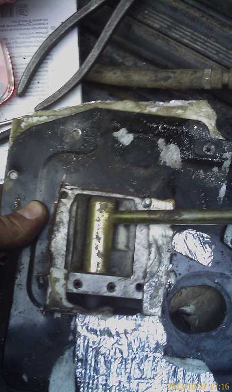

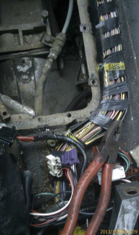

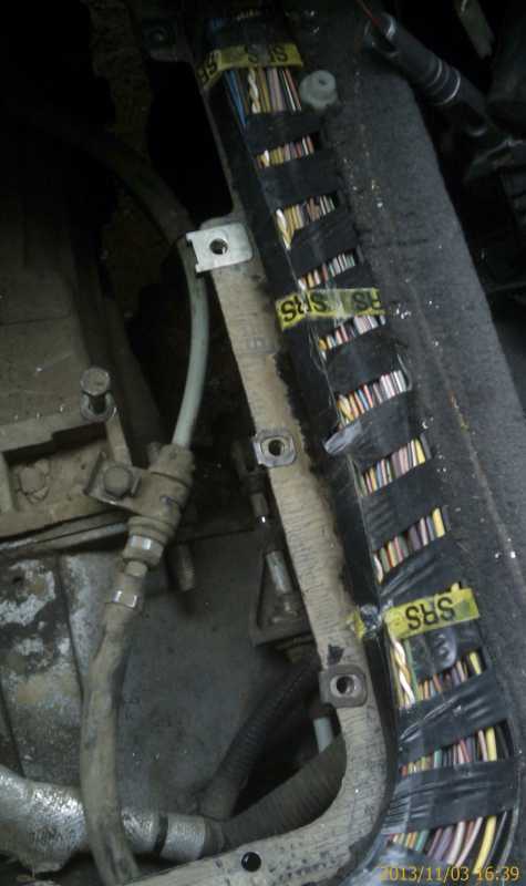

<p dir="auto">Еще фотки</p>
<p dir="auto"><img src="/assets/uploads/imported_images/510/image_2014-02-25.jpg" alt="" class=" img-fluid img-markdown" /></p>
<p dir="auto"><img src="/assets/uploads/imported_images/510/image_2014-02-25-2.jpg" alt="" class=" img-fluid img-markdown" /></p>
<p dir="auto"><img src="/assets/uploads/imported_images/510/image_2014-02-25-3.jpg" alt="" class=" img-fluid img-markdown" /></p>
<p dir="auto"><img src="/assets/uploads/imported_images/510/image_2014-02-25-4.jpg" alt="" class=" img-fluid img-markdown" /></p>
