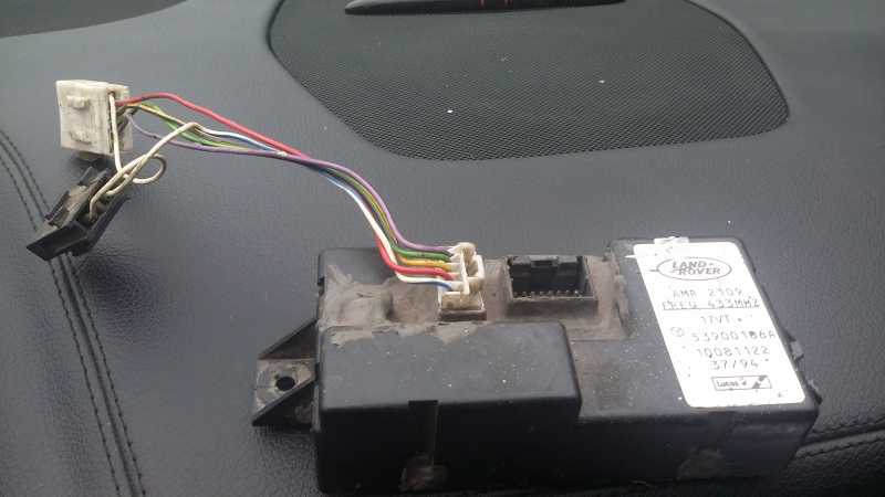

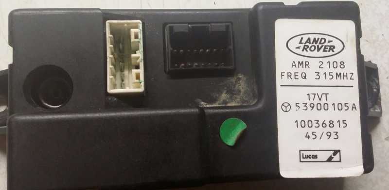

<?xml version="1.0" encoding="UTF-8"?><rss xmlns:dc="http://purl.org/dc/elements/1.1/" xmlns:content="http://purl.org/rss/1.0/modules/content/" xmlns:atom="http://www.w3.org/2005/Atom" version="2.0"><channel><title><![CDATA[Что за блок?]]></title><description><![CDATA[<p dir="auto">Привет. Ребят подскажите за что отвечает этот блок? Д1 дорестайл.94 год v8 3.9</p>
<p dir="auto">Находится  под торпедой слева на боковой стенке.</p>
<p dir="auto">Спасибо.</p>

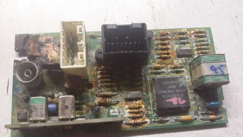

<p dir="auto">Вот так вот морская вода убивает платы за 30 минут.</p>

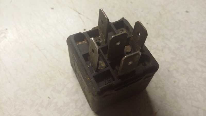

<p dir="auto"><strong>@глеб 501 said:</strong><br />

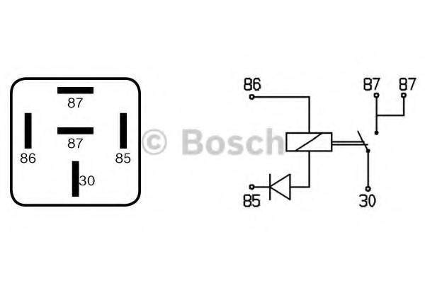

Сегодня проверили реле топливного насоса вот такое. Оно тоже замкнуло. Но можно поставить 4-х котактное,но перемкнуть на колодке реле контакты 87 и 87а. Но пока не будем этого делать. Вскоре найду и его.</p>
<p dir="auto"><img src="/assets/uploads/imported_images/605/972932.jpg" alt="" class=" img-fluid img-markdown" /></p>
<p dir="auto">Не помню, ставил я на бензонасос обычное реле или нет, скорее всего, что ставил, но в оригинальном присутствует диод, не позволяющий перетекать напруге (это видно на схеме).</p>

Не запуститься .Глеб-береш донорский блок и пересаживаеш Мотороллу со своего блока ,справа большая квадратная микросхема.В ней все явки и пароли  <img src="https://jlrforum.ru/assets/plugins/nodebb-plugin-emoji/emoji/android/1f642.png?v=f1ed3d8febd" class="not-responsive emoji emoji-android emoji--slightly_smiling_face" style="height:23px;width:auto;vertical-align:middle" title=":)" alt="🙂" /></p>

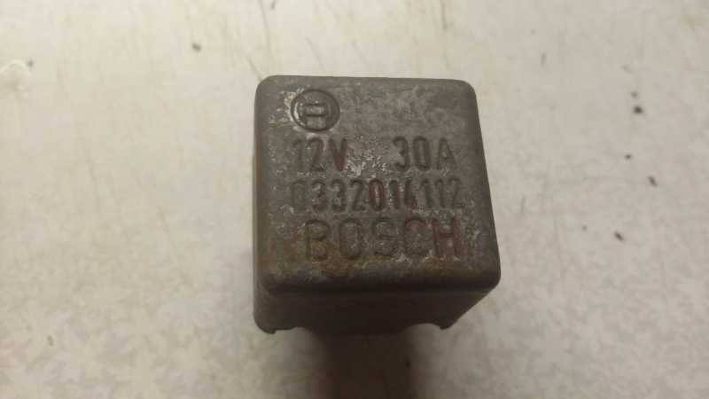

<p dir="auto">Спасибо. Блок сегодня нашел. Один в один.. А зачем пересаживать? Может тогда блок вместе с мозгами под крышу и всё? Или как? Сегодня проверили реле топливного насоса вот такое. Оно тоже замкнуло. Но можно поставить 4-х котактное,но перемкнуть на колодке реле контакты 87 и 87а. Но пока не будем этого делать. Вскоре найду и его.</p>

Первый же запрос по номеру- AMR2108 Орган дист. упр. замка двери. Судя по состоянию он уже самоубрался из всех электронных систем  <img src="https://jlrforum.ru/assets/plugins/nodebb-plugin-emoji/emoji/android/1f609.png?v=f1ed3d8febd" class="not-responsive emoji emoji-android emoji--wink" style="height:23px;width:auto;vertical-align:middle" title=";)" alt="😉" /></p>
<p dir="auto">Тоже пробивал но ответа не получил. То что он сдох это понятно. Заведется ли без этого блока автомобиль. В этом же блоке находится штатный иммобилайзер. И основной мозг может не дать нужного сигнала для запуска двс. Вот в чем основная проблемма.</p>

<p dir="auto"><strong><a class="plugin-mentions-user plugin-mentions-a" href="/user/alphaville" aria-label="Profile: alphaville">@<bdi>alphaville</bdi></a> said:</strong><br />
Судя по частоте 315мгц - дистанционка центрального замка, возможно с иммобилайзером.</p>
<p dir="auto">Спасибо. Этот блок можно убрать из электронной системы  автомобиля или без него машина не заведется?</p>
]]></description><link>https://jlrforum.ru/post/35315</link><guid isPermaLink="true">https://jlrforum.ru/post/35315</guid><dc:creator><![CDATA[глеб 501]]></dc:creator><pubDate>Thu, 26 Jul 2018 10:40:00 GMT</pubDate></item><item><title><![CDATA[Reply to Что за блок? on Thu, 26 Jul 2018 07:51:00 GMT]]></title><description><![CDATA[<p dir="auto"><a href="http://ru.lmgtfy.com/?q=amr2108" target="_blank" rel="noopener noreferrer nofollow ugc">AMR2108</a> как-то так))</p>
]]></description><link>https://jlrforum.ru/post/35314</link><guid isPermaLink="true">https://jlrforum.ru/post/35314</guid><dc:creator><![CDATA[Mansoor]]></dc:creator><pubDate>Thu, 26 Jul 2018 07:51:00 GMT</pubDate></item><item><title><![CDATA[Reply to Что за блок? on Thu, 26 Jul 2018 04:24:00 GMT]]></title><description><![CDATA[<p dir="auto">Судя по частоте 315мгц - дистанционка центрального замка, возможно с иммобилайзером.</p>
]]></description><link>https://jlrforum.ru/post/35313</link><guid isPermaLink="true">https://jlrforum.ru/post/35313</guid><dc:creator><![CDATA[alphaville]]></dc:creator><pubDate>Thu, 26 Jul 2018 04:24:00 GMT</pubDate></item></channel></rss>
