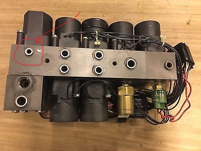

<p dir="auto">Приобрел тут недавно себе Пегаса , но машина досталась в плачевном состоянии .</p>
<p dir="auto">не было блока клапанов пневмы и компрессора ,в итоге все это дело купил , а как что и куда подключать ума не приложу.</p>
<p dir="auto">Подскажите пожалуйста куда какие трубки подключаются и откуда они идут?</p>
<p dir="auto">Особенно интересует трубка 4 мм откуда она должна подходить ?</p>

Спасибо большое</p>
<p dir="auto">А то непонятно насос работает ,блок клапанов давление через это отверстие стравливает ,а подушки не накачивает</p>
<p dir="auto">Буду разбираться</p>
<p dir="auto">Либо диафрагма в блоке клапанов рваная, либо клапан ближний к лобовому стеклу (с синими проводами) не работает.</p>
]]></description><link>https://jlrforum.ru/post/35311</link><guid isPermaLink="true">https://jlrforum.ru/post/35311</guid><dc:creator><![CDATA[Илья]]></dc:creator><pubDate>Mon, 23 Jul 2018 18:47:00 GMT</pubDate></item><item><title><![CDATA[Reply to Помогите разобраться on Mon, 23 Jul 2018 17:25:00 GMT]]></title><description><![CDATA[<p dir="auto">Открываешь раздел по пневмоподвеске..открываешь тему ,,Переборка блока клапанов,,...читаешь её..через недлею становишься ГУРУ в пневме)))</p>
<p dir="auto">Дополню ответ Инка..так как для непонимающих,он не ясный... - Трубка 4мм,указанная в вопросе,никуда не идёт..она просто выходит изблока и втыкается обычно под обшивку...в пустоту она попросту говоря..</p>

<p dir="auto">Дренаж это. С клапана сброса воздуха.</p>
