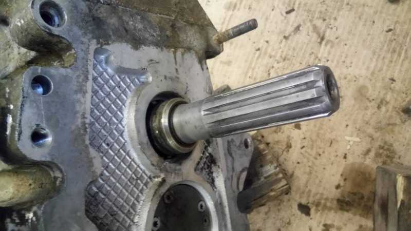

<?xml version="1.0" encoding="UTF-8"?><rss xmlns:dc="http://purl.org/dc/elements/1.1/" xmlns:content="http://purl.org/rss/1.0/modules/content/" xmlns:atom="http://www.w3.org/2005/Atom" version="2.0"><channel><title><![CDATA[Требуется срочная консультация!!! Разборка R380]]></title><description><![CDATA[<p dir="auto">Прошу не ругаться если где-то было, смотрю форум</p>
<p dir="auto">с телефона. В сервисе ремонтируют коробку. Не могут снять эту втулку. Что с ней делать? Весьма срочно. Если есть возможность, то звякните 89о88881437,</p>
<p dir="auto"><img src="/assets/uploads/imported_images/506/IMG-67373cd52188d4456bf81672f2f533e5-V.jpg" alt="" class=" img-fluid img-markdown" /></p>

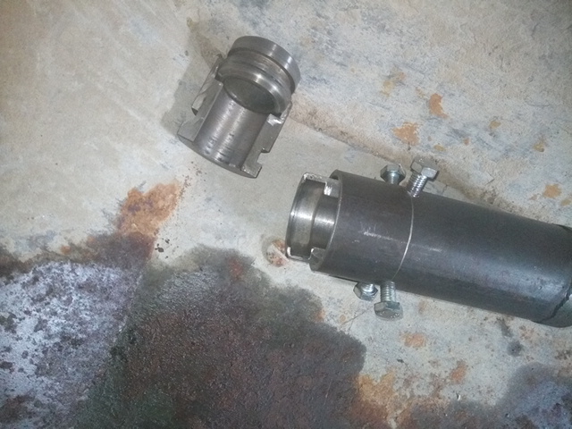

]]></description><link>https://jlrforum.ru/topic/2222/trebuyetsya-srochnaya-konsultatsiya-razborka-r380</link><generator>RSS for Node</generator><lastBuildDate>Sun, 28 Jun 2026 16:22:41 GMT</lastBuildDate><atom:link href="https://jlrforum.ru/topic/2222.rss" rel="self" type="application/rss+xml"/><pubDate>Thu, 19 Jul 2018 18:42:00 GMT</pubDate><ttl>60</ttl><item><title><![CDATA[Reply to Требуется срочная консультация!!! Разборка R380 on Wed, 25 Jul 2018 15:01:00 GMT]]></title><description><![CDATA[<p dir="auto">Сняли! Токарь сделал вот такой съёмник. Греть нельзя, там подшипник им капроноаым сепаратором. Вышел только на обратном молотке.</p>

]]></description><link>https://jlrforum.ru/post/35305</link><guid isPermaLink="true">https://jlrforum.ru/post/35305</guid><dc:creator><![CDATA[doctor]]></dc:creator><pubDate>Wed, 25 Jul 2018 15:01:00 GMT</pubDate></item><item><title><![CDATA[Reply to Требуется срочная консультация!!! Разборка R380 on Fri, 20 Jul 2018 17:07:00 GMT]]></title><description><![CDATA[<p dir="auto">помойму задний картер сначала нужно снять,потому как при сборке сначала ставится эта втулка,а потом картер...</p>
]]></description><link>https://jlrforum.ru/post/35304</link><guid isPermaLink="true">https://jlrforum.ru/post/35304</guid><dc:creator><![CDATA[Vadim61]]></dc:creator><pubDate>Fri, 20 Jul 2018 17:07:00 GMT</pubDate></item><item><title><![CDATA[Reply to Требуется срочная консультация!!! Разборка R380 on Fri, 20 Jul 2018 16:33:00 GMT]]></title><description><![CDATA[<p dir="auto">По мануалу спец съёмник нужен, но на Драйве пишут, что и трёхлапым получается <a href="https://www.drive2.ru/l/451898180578051821/" target="_blank" rel="noopener noreferrer nofollow ugc">www.drive2.ru/l/451898180578051821/</a></p>
]]></description><link>https://jlrforum.ru/post/35303</link><guid isPermaLink="true">https://jlrforum.ru/post/35303</guid><dc:creator><![CDATA[Сергей83]]></dc:creator><pubDate>Fri, 20 Jul 2018 16:33:00 GMT</pubDate></item><item><title><![CDATA[Reply to Требуется срочная консультация!!! Разборка R380 on Fri, 20 Jul 2018 07:48:00 GMT]]></title><description><![CDATA[<p dir="auto">Не, это автомат. Видосов всяких дофига, но нигде про эту втулку не говорят. Англоязычный поиск пробовал.</p>
]]></description><link>https://jlrforum.ru/post/35302</link><guid isPermaLink="true">https://jlrforum.ru/post/35302</guid><dc:creator><![CDATA[doctor]]></dc:creator><pubDate>Fri, 20 Jul 2018 07:48:00 GMT</pubDate></item><item><title><![CDATA[Reply to Требуется срочная консультация!!! Разборка R380 on Fri, 20 Jul 2018 03:25:00 GMT]]></title><description><![CDATA[<p dir="auto">Вот есть видео по разборке, может поможет....     <a href="https://www.youtube.com/watch?v=ay1ZUNV-wdU" target="_blank" rel="noopener noreferrer nofollow ugc">Ссылка</a></p>
]]></description><link>https://jlrforum.ru/post/35301</link><guid isPermaLink="true">https://jlrforum.ru/post/35301</guid><dc:creator><![CDATA[Tommy]]></dc:creator><pubDate>Fri, 20 Jul 2018 03:25:00 GMT</pubDate></item><item><title><![CDATA[Reply to Требуется срочная консультация!!! Разборка R380 on Fri, 20 Jul 2018 01:57:00 GMT]]></title><description><![CDATA[<p dir="auto">Грели, не идёт.</p>
]]></description><link>https://jlrforum.ru/post/35300</link><guid isPermaLink="true">https://jlrforum.ru/post/35300</guid><dc:creator><![CDATA[doctor]]></dc:creator><pubDate>Fri, 20 Jul 2018 01:57:00 GMT</pubDate></item><item><title><![CDATA[Reply to Требуется срочная консультация!!! Разборка R380 on Thu, 19 Jul 2018 19:31:00 GMT]]></title><description><![CDATA[<p dir="auto">Подправил название темы..дабы было понятней что требуется..Думаю что так лучше будет..</p>
<p dir="auto">По теме,предположу что если в разбор идёт и на ремонт..то я бы попробовал аккуратно погреть втулку...Может она на горячую садиться?..</p>
