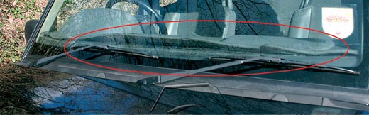

]]></description><link>https://jlrforum.ru/post/10519</link><guid isPermaLink="true">https://jlrforum.ru/post/10519</guid><dc:creator><![CDATA[Denis]]></dc:creator><pubDate>Sun, 08 Jun 2014 20:09:00 GMT</pubDate></item><item><title><![CDATA[Reply to Ремонт панели on Fri, 30 May 2014 15:21:00 GMT]]></title><description><![CDATA[<p dir="auto">У меня покрытие топорщится как на картинке.</p>
<p dir="auto">Вот думаю - или нагреть феном, выпрямить и приклеить на высокотемпературный клей или накладки эти купить?</p>
<p dir="auto">Так просто её не приклеишь - жутко жесткая.</p>
<p dir="auto"><img src="/assets/uploads/imported_images/822/BA1500.jpg" alt="" class=" img-fluid img-markdown" /></p>

]]></description><link>https://jlrforum.ru/post/10517</link><guid isPermaLink="true">https://jlrforum.ru/post/10517</guid><dc:creator><![CDATA[skb19]]></dc:creator><pubDate>Sat, 12 Apr 2014 15:21:00 GMT</pubDate></item><item><title><![CDATA[Reply to Ремонт панели on Sat, 12 Apr 2014 13:18:00 GMT]]></title><description><![CDATA[<p dir="auto">BA 1500 – Dashboard repair kit in Beige</p>
<p dir="auto">BA 1501 – Dashboard repair kit in Grey</p>
]]></description><link>https://jlrforum.ru/post/10516</link><guid isPermaLink="true">https://jlrforum.ru/post/10516</guid><dc:creator><![CDATA[skb19]]></dc:creator><pubDate>Sat, 12 Apr 2014 13:18:00 GMT</pubDate></item><item><title><![CDATA[Reply to Ремонт панели on Sat, 12 Apr 2014 13:14:00 GMT]]></title><description><![CDATA[<p dir="auto">Вот тебе каталог, на 68 стр. в левом нижнем углу смотри, может еще кому пригодится, да и вообще каталог редкий!</p>
]]></description><link>https://jlrforum.ru/post/10515</link><guid isPermaLink="true">https://jlrforum.ru/post/10515</guid><dc:creator><![CDATA[skb19]]></dc:creator><pubDate>Sat, 12 Apr 2014 13:14:00 GMT</pubDate></item><item><title><![CDATA[Reply to Ремонт панели on Thu, 20 Feb 2014 22:20:00 GMT]]></title><description><![CDATA[<p dir="auto">Накладки устраняет "вздутие" панели. Номера не знаю.</p>
<p dir="auto">Накладки прикручивается вдоль воздуховодов обдува лобового стекла.</p>
]]></description><link>https://jlrforum.ru/post/10514</link><guid isPermaLink="true">https://jlrforum.ru/post/10514</guid><dc:creator><![CDATA[normis]]></dc:creator><pubDate>Thu, 20 Feb 2014 22:20:00 GMT</pubDate></item><item><title><![CDATA[Reply to Ремонт панели on Thu, 20 Feb 2014 20:54:00 GMT]]></title><description><![CDATA[<p dir="auto">что за ремонтные накладки?</p>
