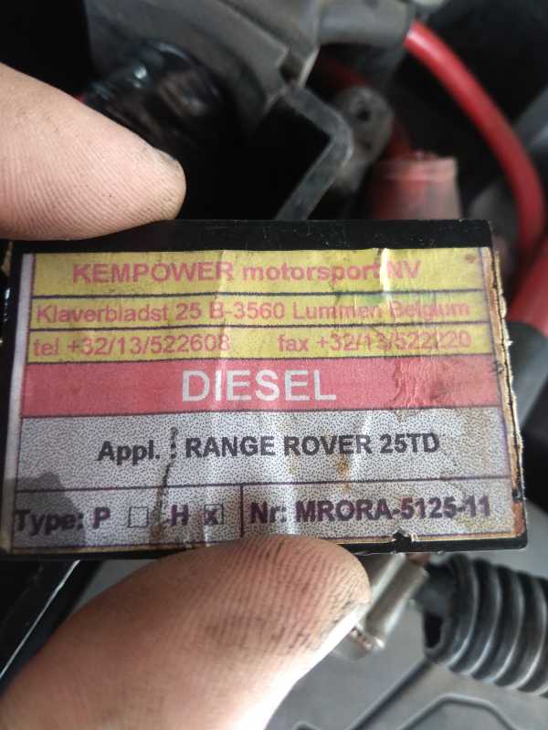

<p dir="auto"><img src="/assets/uploads/imported_images/4029/IMG_20180711_121018.jpg" alt="" class=" img-fluid img-markdown" /></p>
]]></description><link>https://jlrforum.ru/post/35274</link><guid isPermaLink="true">https://jlrforum.ru/post/35274</guid><dc:creator><![CDATA[Dmitriy048]]></dc:creator><pubDate>Fri, 30 Nov 2018 08:33:00 GMT</pubDate></item><item><title><![CDATA[Reply to Дизель не тянет с места. on Fri, 30 Nov 2018 02:11:00 GMT]]></title><description><![CDATA[<p dir="auto">Сергей, я так и мерил, извиняюсь не уточнил. Зажигание включено, разьем отсоединен.</p>
