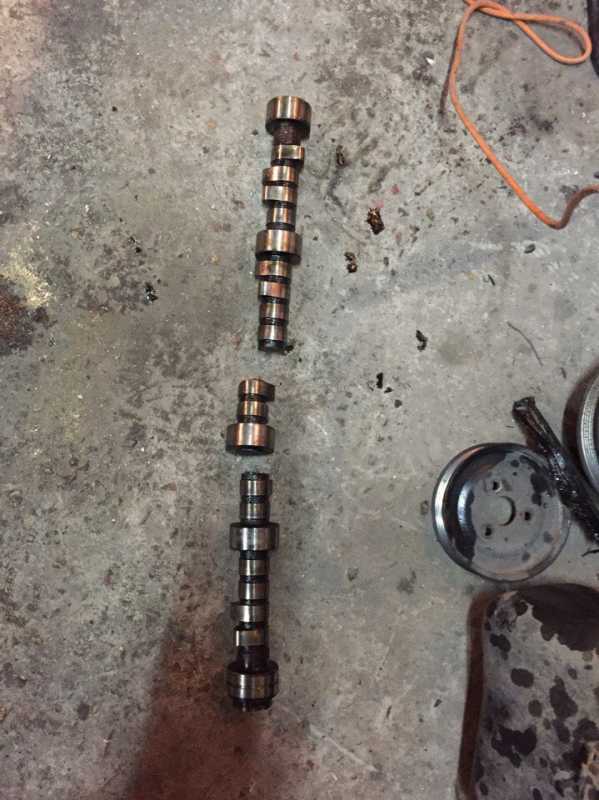

<p dir="auto">Приобрели  &lt;a href="<a href="https://jlrforum.ru/forum/rendzh-rover-r38-pegas">https://jlrforum.ru/forum/rendzh-rover-r38-pegas</a>"&gt;пегас&lt;/a&gt; с мертвым мотором.  оборван шатун</p>
<p dir="auto"><img src="/assets/uploads/imported_images/3775/7h4XCwSBW-s.jpg" alt="" class=" img-fluid img-markdown" /></p>
<p dir="auto">, пробит блок шатуном с 2х сторон, сожран коленвал, распредвал на 3 части сломан. принято решение купить б/у мотор. ОК. в Воронеже находим мотор, &lt;a href="<a href="https://jlrforum.ru/forum/index">https://jlrforum.ru/forum/index</a>"&gt;покупаем&lt;/a&gt;, ставим. с мотором все ок, работает нормально, не газит. ездим на нем около месяца в разных режимах, и грязь и трасса (150-160кмч). и в один прекрасный день при старте и наборе 2500 оборотов высвечивается на табло Gearbox fault. и удар в спину. ок. едем к коробочнику, промывает нам коробку. результата 0. какой-то диагностикой читает. и говорит что ругается на &lt;a href="<a href="https://jlrforum.ru/forum/lrdiscovery">https://jlrforum.ru/forum/lrdiscovery</a>"&gt;датчик&lt;/a&gt; скорости АКПП. хорошо, заказываем, вываливаем за датчик около 5к. привозим. ставим результат тот-же. решили что проблема в акпп. заказываем акпп с той же машины что и мотор. приезжает акпп, ставим, проверяем масло. запускаем двигатель ; и все ок. радости не было предела. поездив неделю в спокойном режиме, обратил внимание на переключение передач. что то начала акпп переключаться на завышенных обототах. в итоге на следующий день опять Gearbox faul и толчек.</p>
