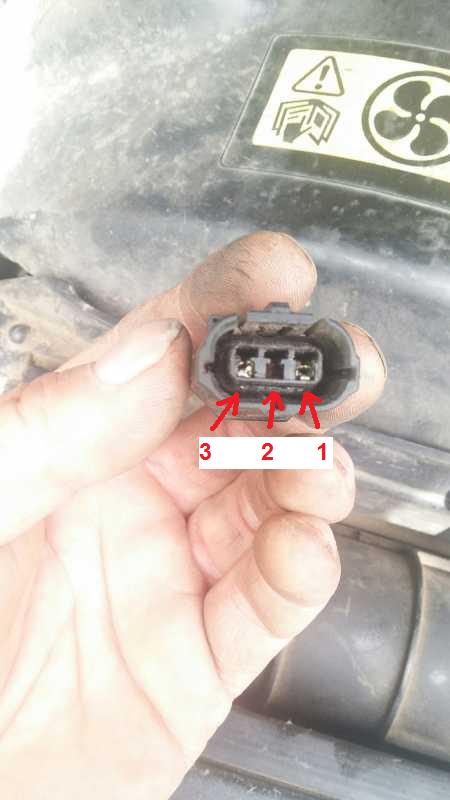

<p dir="auto"><img src="/assets/uploads/imported_images/BECM/i-407799.jpg" alt="" class=" img-fluid img-markdown" /></p>
<p dir="auto">прикладываем рядом фишку и получаем вот что</p>
<p dir="auto"><img src="/assets/uploads/imported_images/BECM/i-407804.jpg" alt="" class=" img-fluid img-markdown" /></p>
<p dir="auto">1 - масса</p>
<p dir="auto">2 - сигнал на блок двигателя</p>
<p dir="auto">3 - плюс при включенном зажигании</p>
<p dir="auto">На фотках не увидел штатной &lt;a href="<a href="https://jlrforum.ru/forum/barakholka-prodazha-zapchastej">https://jlrforum.ru/forum/barakholka-prodazha-zapchastej</a>"&gt;проводки&lt;/a&gt;. Это уже "колхозная" проводка к датчику?</p>
<p dir="auto">Вот как провода должны быть расположены в фишке самого датчика</p>
<p dir="auto"><img src="/assets/uploads/imported_images/BECM/i-407806.jpg" alt="" class=" img-fluid img-markdown" /></p>

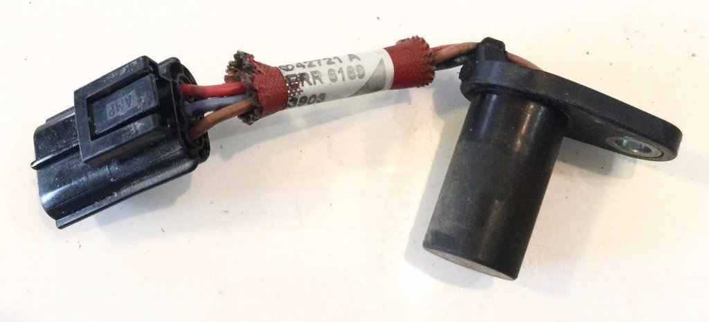

]]></description><link>https://jlrforum.ru/post/35142</link><guid isPermaLink="true">https://jlrforum.ru/post/35142</guid><dc:creator><![CDATA[xSerg.72x]]></dc:creator><pubDate>Sun, 24 Jun 2018 05:59:00 GMT</pubDate></item><item><title><![CDATA[Reply to Вопрос по электрике on Sun, 24 Jun 2018 05:39:00 GMT]]></title><description><![CDATA[<p dir="auto">Вот сегодня снял датчик,и результат на фото.</p>
<p dir="auto">Есть на фото старая фишка,но на ней тоже нет номеров .</p>
<p dir="auto">На самом датчике тоже нет цифр.Какой и куда цепляется?</p>

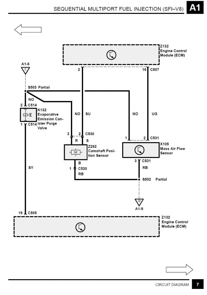

]]></description><link>https://jlrforum.ru/post/35141</link><guid isPermaLink="true">https://jlrforum.ru/post/35141</guid><dc:creator><![CDATA[xSerg.72x]]></dc:creator><pubDate>Sun, 24 Jun 2018 05:39:00 GMT</pubDate></item><item><title><![CDATA[Reply to Вопрос по электрике on Thu, 21 Jun 2018 16:25:00 GMT]]></title><description><![CDATA[<p dir="auto">Это разъём, который идёт к датчику. Провода от контактов 1 и 2 идут на блок двигателя, а провод 3 идёт к блоку предохранителей к реле № 19.</p>
]]></description><link>https://jlrforum.ru/post/35140</link><guid isPermaLink="true">https://jlrforum.ru/post/35140</guid><dc:creator><![CDATA[Сергей83]]></dc:creator><pubDate>Thu, 21 Jun 2018 16:25:00 GMT</pubDate></item><item><title><![CDATA[Reply to Вопрос по электрике on Thu, 21 Jun 2018 15:58:00 GMT]]></title><description><![CDATA[<p dir="auto">это разъём самого датчика,я правильно понимаю?.</p>
<p dir="auto">А куда эти провода идут,?наверно на блок двигателя,который взле акума стоит.</p>
]]></description><link>https://jlrforum.ru/post/35139</link><guid isPermaLink="true">https://jlrforum.ru/post/35139</guid><dc:creator><![CDATA[xSerg.72x]]></dc:creator><pubDate>Thu, 21 Jun 2018 15:58:00 GMT</pubDate></item><item><title><![CDATA[Reply to Вопрос по электрике on Thu, 21 Jun 2018 15:50:00 GMT]]></title><description><![CDATA[<p dir="auto"><img src="/assets/uploads/imported_images/BECM/i-407798.jpg" alt="" class=" img-fluid img-markdown" /></p>
<p dir="auto">Разъём развёрнут контактами к себе</p>
<p dir="auto">1 - RB - красный с чёрной полосой</p>
<p dir="auto">2 - SU - серый с голубой полосой</p>
<p dir="auto">3 - NO - коричневый с оранжевой полосой</p>
]]></description><link>https://jlrforum.ru/post/35138</link><guid isPermaLink="true">https://jlrforum.ru/post/35138</guid><dc:creator><![CDATA[Сергей83]]></dc:creator><pubDate>Thu, 21 Jun 2018 15:50:00 GMT</pubDate></item><item><title><![CDATA[Reply to Вопрос по электрике on Thu, 21 Jun 2018 13:37:00 GMT]]></title><description><![CDATA[<p dir="auto">Это только когда буду снимать датчик,и прозванивать.На новой фишке вообще другие цвета.От сюда и закралась мысль,а может перепутал.</p>
