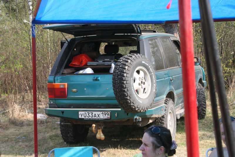

]]></description><link>https://jlrforum.ru/post/34855</link><guid isPermaLink="true">https://jlrforum.ru/post/34855</guid><dc:creator><![CDATA[Жыпер]]></dc:creator><pubDate>Fri, 04 May 2018 13:49:00 GMT</pubDate></item><item><title><![CDATA[Reply to Подвес для запасного колеса on Fri, 04 May 2018 09:21:00 GMT]]></title><description><![CDATA[<p dir="auto">Тарас поставил силовые бампера..задний с калиткой..по другому не решить это задачу.. Так что ссылку на профиль</p>
<p dir="auto">Tarella совсем ничего не даст.. Вот фотография его зада ..задней части его зелибобы...фото которое не вошло в тему про встречу в которой так же есть фотки кое какие его машины ..Ссылка на тему встречи <a href="https://jlrforum.ru/forum/pokatushki-ili-prosto-poekhali-s-nami/613-1-ya-vstrecha-ili-klubnyj-vyezd?limitstart=0">ССЫЛКА</a></p>

]]></description><link>https://jlrforum.ru/post/34853</link><guid isPermaLink="true">https://jlrforum.ru/post/34853</guid><dc:creator><![CDATA[Raskind]]></dc:creator><pubDate>Fri, 04 May 2018 07:50:00 GMT</pubDate></item><item><title><![CDATA[Reply to Подвес для запасного колеса on Fri, 04 May 2018 07:15:00 GMT]]></title><description><![CDATA[<p dir="auto">у Тарелкина надо спрашивать, как он повесил запаску на джеппу)</p>
]]></description><link>https://jlrforum.ru/post/34852</link><guid isPermaLink="true">https://jlrforum.ru/post/34852</guid><dc:creator><![CDATA[Mansoor]]></dc:creator><pubDate>Fri, 04 May 2018 07:15:00 GMT</pubDate></item><item><title><![CDATA[Reply to Подвес для запасного колеса on Fri, 04 May 2018 07:02:00 GMT]]></title><description><![CDATA[<p dir="auto">у меня на хонде СР-В в штатном режиме она сзади висела - не намного удобнее чем под полом в багажнике.</p>
