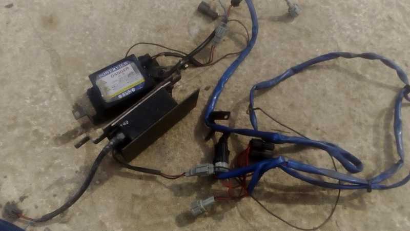

<p dir="auto"><strong><a class="plugin-mentions-user plugin-mentions-a" href="/user/rescuer" aria-label="Profile: rescuer">@<bdi>rescuer</bdi></a> said:</strong><br />
От Д2 у меня остались,японские...</p>
<p dir="auto">Могу запродать...</p>
<p dir="auto">Вот такая штука...</p>
<p dir="auto"><img src="/assets/uploads/imported_images/2678/DSC_2711.jpg" alt="" class=" img-fluid img-markdown" /></p>

]]></description><link>https://jlrforum.ru/post/34827</link><guid isPermaLink="true">https://jlrforum.ru/post/34827</guid><dc:creator><![CDATA[Mansoor]]></dc:creator><pubDate>Wed, 02 May 2018 21:13:00 GMT</pubDate></item><item><title><![CDATA[Reply to Блоки розжига куплю on Wed, 02 May 2018 20:52:00 GMT]]></title><description><![CDATA[<p dir="auto">От Д2 у меня остались,японские...</p>
]]></description><link>https://jlrforum.ru/post/34826</link><guid isPermaLink="true">https://jlrforum.ru/post/34826</guid><dc:creator><![CDATA[rescuer]]></dc:creator><pubDate>Wed, 02 May 2018 20:52:00 GMT</pubDate></item></channel></rss>
