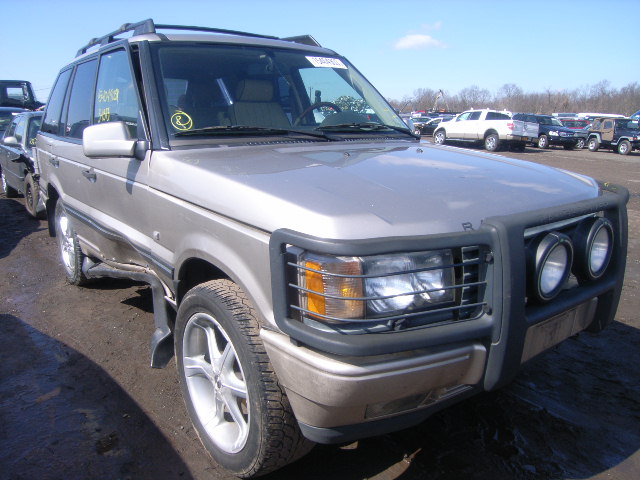

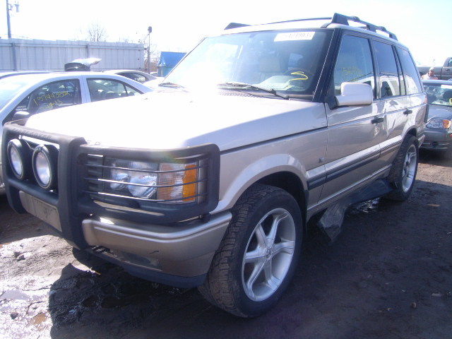

<p dir="auto">Вот, например, относительно легкие последствия оторванного кардана:</p>
<p dir="auto"><img src="/assets/uploads/imported_images/489/15404903_1X.jpg" alt="" class=" img-fluid img-markdown" /></p>
<p dir="auto"><img src="/assets/uploads/imported_images/489/15404903_2X-2.jpg" alt="" class=" img-fluid img-markdown" /></p>
