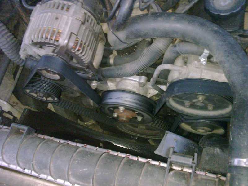

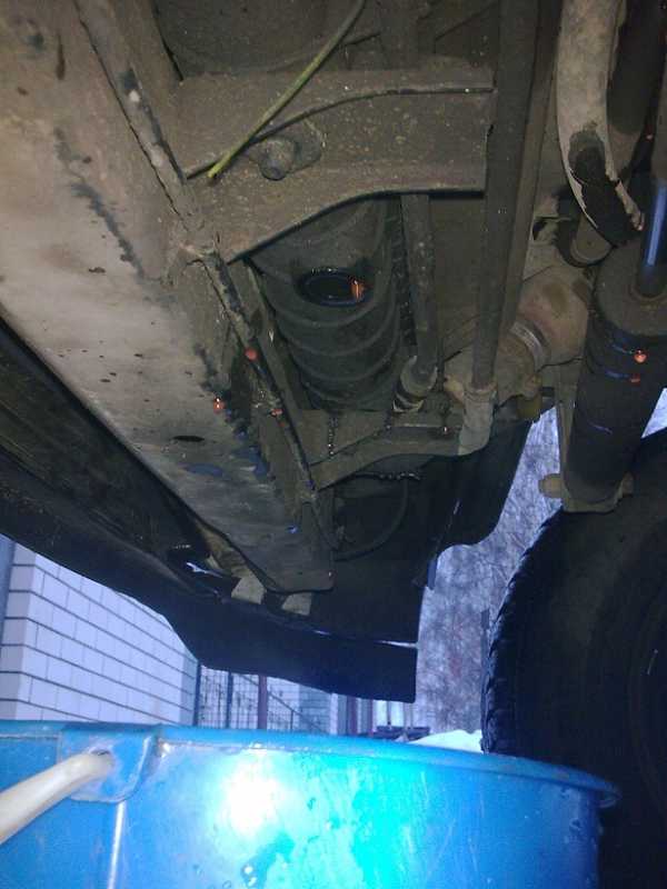

<p dir="auto">сливаем антифриз, пластмассовая пробка внизу радиатора под ключ 21</p>
<p dir="auto"><img src="/assets/uploads/imported_images/522/h36e0ae3.jpg" alt="" class=" img-fluid img-markdown" /></p>

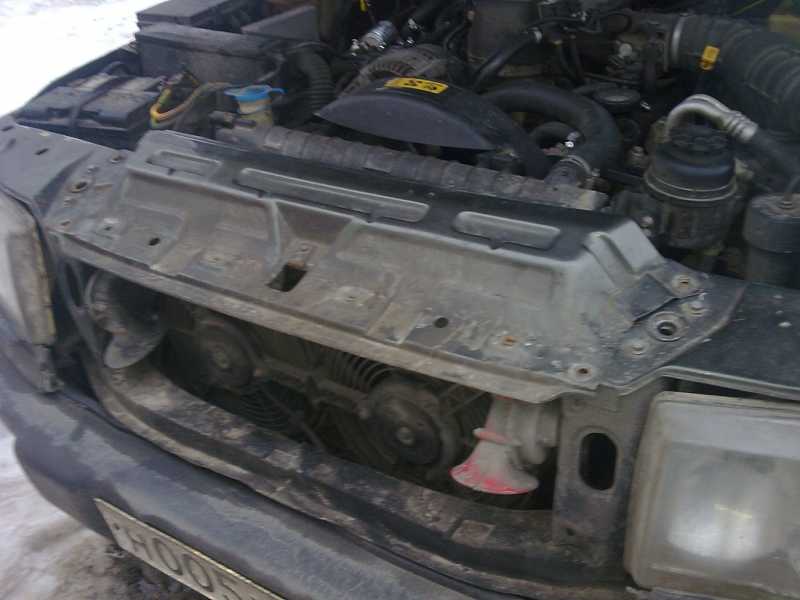

<p dir="auto">разбираем всё сверху, снимаем решетку, верхнюю панель, верхний кожух вентилятора</p>

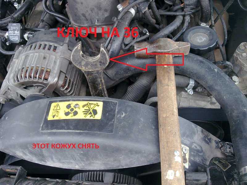

<p dir="auto">ключом на 36 откручиваем вентилятор, пару несильных ударов молотком по ключу в направлении стрелки и вентилятор с муфтой стронется</p>

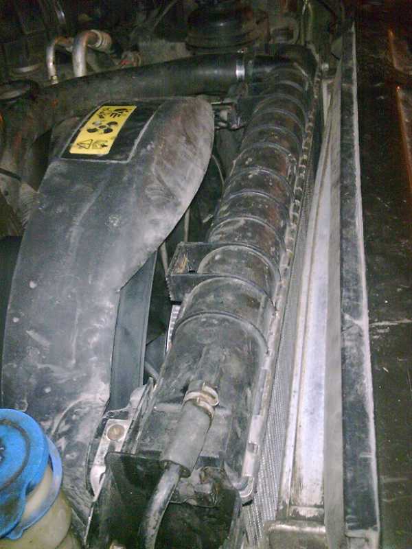

<p dir="auto">отцепляем патрубки, аккуратно через трубки масла двигателя и автомата вынимаем внутренний кожух вентилятора, кому они будут сильно мешать, можно чуть прослабить их накидные гайки на радиаторах и крутнуть трубки, не забудьте их при сборке затянуть</p>

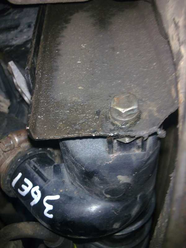

<p dir="auto">Нижний кожух защитный вынимать не нужно..вентилятор снимать не нужно(но инфа полезная-куда и как откручивать)..болтики если отпилили высверливать не нужно-сухари(вкладные гайки) выкидываем и ставим обычные гайки..ничего это совершенно не мешает и не облегчает снятие постановку радиатора.</p>
<p dir="auto">Как то так   B)</p>

<p dir="auto"><strong><a class="plugin-mentions-user plugin-mentions-a" href="/user/ass" aria-label="Profile: ass">@<bdi>ass</bdi></a> said:</strong><br />
снизу &lt;a href="<a href="https://jlrforum.ru/forum/lrdiscovery">https://jlrforum.ru/forum/lrdiscovery</a>"&gt;радиатор&lt;/a&gt; закреплен двумя болтами (по одному с каждой стороны)</p>
<p dir="auto"><img src="/assets/uploads/imported_images/522/6-2.jpg" alt="" class=" img-fluid img-markdown" /></p>
<p dir="auto">небольшое дополнение. Вот эти болтики, как правило, бывают все заржавевшие. И так как конструктивно там сделано все очень интересно (гайка сидит в пазу и держится двумя пластмассками с двух сторон, как будто эти пластмасски смогут удержать от проворачивания гайку, приржавевшую к болту   <img src="https://jlrforum.ru/assets/plugins/nodebb-plugin-emoji/emoji/android/1f602.png?v=f1ed3d8febd" class="not-responsive emoji emoji-android emoji--joy" style="height:23px;width:auto;vertical-align:middle" title="😂" alt="😂" />  ), то в случае, если все же аккуратно выкрутить не удается - действуем в зависимости от того, надо ли сохранить радиатор. Если радиатор на выброс - выламываем пластмасску, которая прикручена к металлической боковине, вынимаем радиатор, гайку откручиваем ключом. Если же радиатор надо сохранить, отрезается (болгаркой, или любым аналогичным инструментом) шляпка болта, радиатор вынимается и болт аккуратно высверливается.</p>

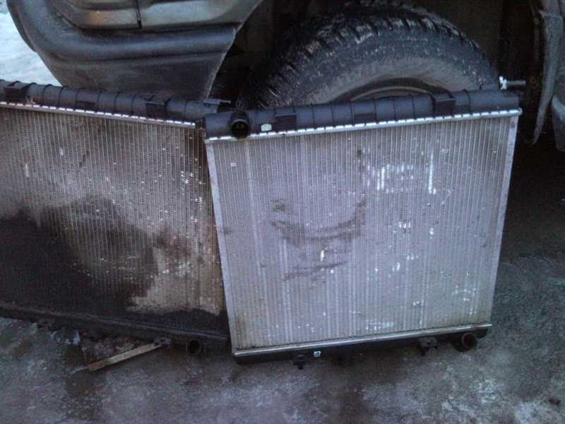

<p dir="auto">выдергиваем радиатор из пазов вертикально вверх. снятый и новый</p>
<p dir="auto"><img src="/assets/uploads/imported_images/522/5_2014-02-17-2.jpg" alt="" class=" img-fluid img-markdown" /></p>
