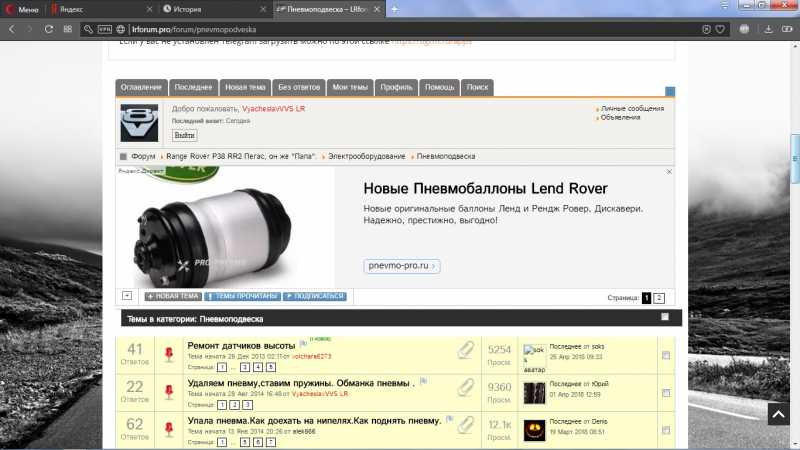

<p dir="auto">Пока писал данный пост,наткнулся на смутную рекламу,смутного сайта,даже у нас на форуме(реклама не наша,а яндекса)... Как говорится,найдите КОСЯЧОК,который говорит о том,какое ,,качество,, можно ожидать от данного производителя   <img src="https://jlrforum.ru/assets/plugins/nodebb-plugin-emoji/emoji/android/1f602.png?v=f1ed3d8febd" class="not-responsive emoji emoji-android emoji--joy" style="height:23px;width:auto;vertical-align:middle" title="😂" alt="😂" /></p>
<p dir="auto"><img src="/assets/uploads/imported_images/487/Kosyak.jpg" alt="" class=" img-fluid img-markdown" /></p>
