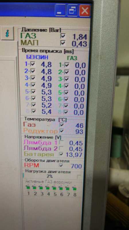

<?xml version="1.0" encoding="UTF-8"?><rss xmlns:dc="http://purl.org/dc/elements/1.1/" xmlns:content="http://purl.org/rss/1.0/modules/content/" xmlns:atom="http://www.w3.org/2005/Atom" version="2.0"><channel><title><![CDATA[Подскажите по времени впрыска]]></title><description><![CDATA[<p dir="auto">Здравствуйте. Есть проблема с работой на газу. Двигатель подтраивает. В сервисе по ГБО сказали что есть проблема с впрыском и на бензине. Свечи поменял. Подскажите пожалуйста, в чем может быть такая проблема со временем впрыска на обеих головах.? Range rover p38 gems. У меня есть подозрение на лямбду.. Одной из голов</p>

]]></description><link>https://jlrforum.ru/topic/2123/podskazhite-po-vremeni-vpryska</link><generator>RSS for Node</generator><lastBuildDate>Mon, 29 Jun 2026 06:37:51 GMT</lastBuildDate><atom:link href="https://jlrforum.ru/topic/2123.rss" rel="self" type="application/rss+xml"/><pubDate>Fri, 13 Apr 2018 13:09:00 GMT</pubDate><ttl>60</ttl><item><title><![CDATA[Reply to Подскажите по времени впрыска on Sat, 14 Apr 2018 04:52:00 GMT]]></title><description><![CDATA[<p dir="auto">Если ДК 0.45 вольт и не шавелица,мёртвая лямба.</p>
]]></description><link>https://jlrforum.ru/post/34613</link><guid isPermaLink="true">https://jlrforum.ru/post/34613</guid><dc:creator><![CDATA[alex1967]]></dc:creator><pubDate>Sat, 14 Apr 2018 04:52:00 GMT</pubDate></item><item><title><![CDATA[Reply to Подскажите по времени впрыска on Fri, 13 Apr 2018 13:35:00 GMT]]></title><description><![CDATA[<p dir="auto">Скорее всего да... Я поступил проще. Чипы от Михалыча. Две лямбды вкручены от тазиков. Специально для ГБО. Оно только их и нюхает. Но на сколько мой специалист говорил, что даже безлямбдовое ГБО можно настроить с одной лямбдой. Минус - долго кататься и во всех режимах править топливную карту....</p>
]]></description><link>https://jlrforum.ru/post/34612</link><guid isPermaLink="true">https://jlrforum.ru/post/34612</guid><dc:creator><![CDATA[shadov29]]></dc:creator><pubDate>Fri, 13 Apr 2018 13:35:00 GMT</pubDate></item></channel></rss>
