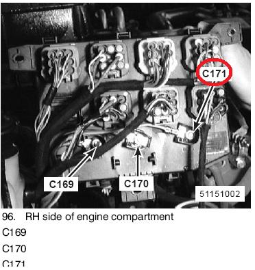

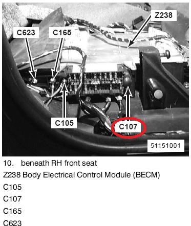

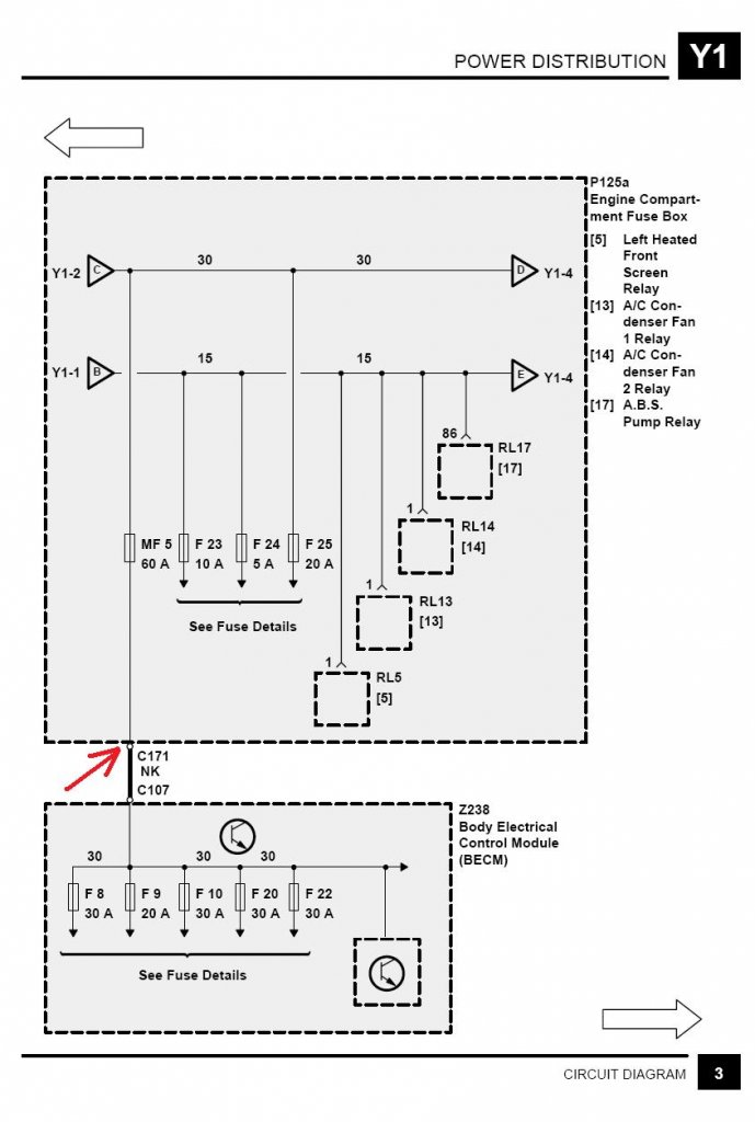

]]></description><link>https://jlrforum.ru/post/34611</link><guid isPermaLink="true">https://jlrforum.ru/post/34611</guid><dc:creator><![CDATA[zheka-91]]></dc:creator><pubDate>Fri, 13 Apr 2018 08:01:00 GMT</pubDate></item><item><title><![CDATA[Reply to Проблема с массой (наверное) on Thu, 12 Apr 2018 20:28:00 GMT]]></title><description><![CDATA[<p dir="auto">На все перечисленные предохранители напряжение подаётся от предохранителя MF-5, который находится под капотом. От подкапотноко блока предохранителей от шпильки С171 отходит коричневый с розовой полосой провод, он идёт к BECMу к шпильке С107. Скорее всего где-то по пути от предохранителя MF-5 и до BECMа пропадает контакт, с большой долей вероятности, что проблема в подкапотном блоке предохранителей - отвалилась пайка шпильки C171.</p>

<p dir="auto">Когда отключается перечисленное выше электрооборудование нужно проверить наличие напряжение на шпильке C107, если оно отсутствует то нужно идти дальше по цепи.</p>
