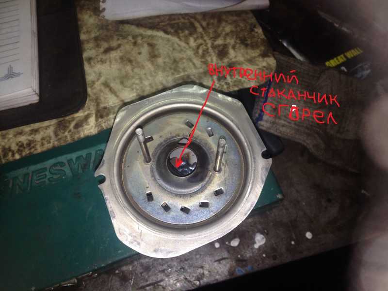

]]></description><link>https://jlrforum.ru/post/10361</link><guid isPermaLink="true">https://jlrforum.ru/post/10361</guid><dc:creator><![CDATA[Alekseich]]></dc:creator><pubDate>Fri, 19 Dec 2014 21:37:00 GMT</pubDate></item><item><title><![CDATA[Reply to RRS 2.7 турбодизель. on Thu, 19 Jun 2014 15:41:00 GMT]]></title><description><![CDATA[<p dir="auto">встречал такую беду на другом авто, но у меня иная хрень - стакан горелки сгорел, но я уже поменял его, осенью поставлю вебасту на машину, посмотрю что получилось. Надо прогу скачать и шнурок прикупить для вебасты, видимо придется качество смеси регулировать...</p>
<p dir="auto"><img src="/assets/uploads/imported_images/539/IMG_2149.jpg" alt="" class=" img-fluid img-markdown" /></p>

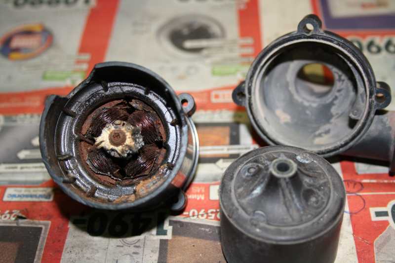

]]></description><link>https://jlrforum.ru/post/10360</link><guid isPermaLink="true">https://jlrforum.ru/post/10360</guid><dc:creator><![CDATA[007ru29]]></dc:creator><pubDate>Thu, 19 Jun 2014 15:41:00 GMT</pubDate></item><item><title><![CDATA[Reply to RRS 2.7 турбодизель. on Thu, 19 Jun 2014 12:02:00 GMT]]></title><description><![CDATA[<p dir="auto">Бонд у Роверовской вебасты часто проблемы с прокачивающей помпой-три отключения по перегреву и блокируется,снимается сканером.На фото слизанные лопасти на крыльчатке и закисший ротор эл двигателя,крыльчатка вращается магнитным полем это хорошо что нет фибры,так влага крадется собака с другой стороны)))</p>
<p dir="auto"><img src="/assets/uploads/imported_images/508/IMG_0013.jpg" alt="" class=" img-fluid img-markdown" /></p>
