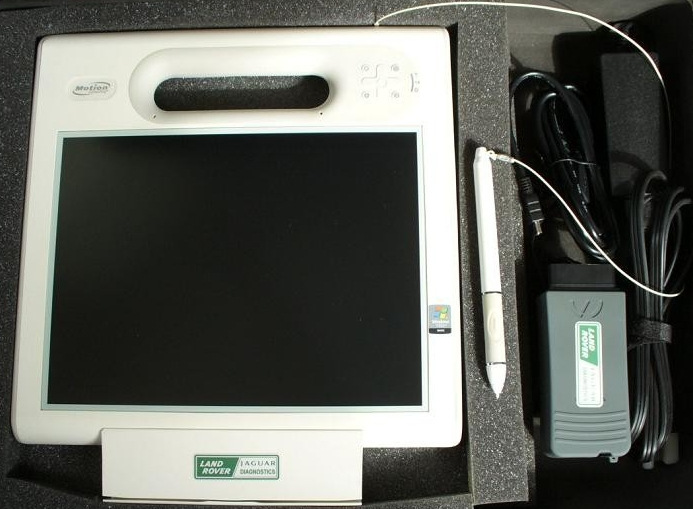

]]></description><link>https://jlrforum.ru/topic/2048/cd-dlya-testbook-t4</link><generator>RSS for Node</generator><lastBuildDate>Sun, 28 Jun 2026 13:18:16 GMT</lastBuildDate><atom:link href="https://jlrforum.ru/topic/2048.rss" rel="self" type="application/rss+xml"/><pubDate>Wed, 21 Feb 2018 16:10:00 GMT</pubDate><ttl>60</ttl><item><title><![CDATA[Reply to CD для Testbook T4 on Thu, 23 Sep 2021 18:03:00 GMT]]></title><description><![CDATA[<p dir="auto">Я уже писал на этом сайте, что в полном объёме и правильно работает с машинами только Testbook серии T1-T4, остальное лишь жалкая попытка  приблизиться к оригиналу. То что вами указано,это мультимарочники широкого профиля действия. Кое что ими можно сделать, но не всегда и не полностью...а чаще всего они делают не правильно.. Вы должны понять,что там протоколы весьма не обычные, хоть и называются по общим правилам.</p>
<p dir="auto">Почитайте</p>
<p dir="auto"><a href="https://jlrforum.ru/forum/elektrikas/4691-ne-chitayutsya-bloki?limitstart=0">https://jlrforum.ru/forum/elektrikas/4691-ne-chitayutsya-bloki?limitstart=0</a></p>
<p dir="auto">Например, половина функций к системе EAS им не доступно. По SRS они вообще много не понимают и не желают с ними общаться,а при попытке сбросить ошибку могут стрельнуть подушки. Привязка и адаптация ими вообще через одно место делается так, что у несчастного BECM через некоторое время слетает прошивка.Пройтись в полном объёме по ABS им тоже не доступно,от слова ВООБЩЕ ни как. Про синхронизацию и пропись опознавательных кодов блоков, полагаю, вам и так известно.</p>
<p dir="auto">Например,одному блоку нужно 3 импульса с полосой 12 вольт чтобы активировать порт доступа,а затем серия сигналов на уровне 5 вольт. Затем следует по одному каналу 12 вольт постоянно,а на втором уровнем 5 вольт идёт запись данных. Ну и какой из ваших аппаратов такое сделает?</p>
<p dir="auto">По секрету скажу,что чуть-чуть к этому приблизился Motion и Autologic.</p>
<p dir="auto">Первый найти в России очень сложно, а второй работает как по настроению и утреннему давлению после похмелья.... .</p>
<p dir="auto">Напомню ещё раз,что всё что до 2006 года, только через Testbook серии T1-T4.</p>
<p dir="auto">Проверено не только временем,но кошельками владельцев автомашин.</p>
<p dir="auto">Блок Motion</p>

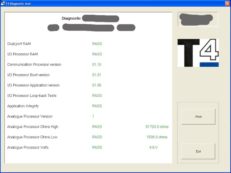

]]></description><link>https://jlrforum.ru/post/33968</link><guid isPermaLink="true">https://jlrforum.ru/post/33968</guid><dc:creator><![CDATA[Vk20122015]]></dc:creator><pubDate>Thu, 23 Sep 2021 17:48:00 GMT</pubDate></item><item><title><![CDATA[Reply to CD для Testbook T4 on Wed, 22 Sep 2021 21:08:00 GMT]]></title><description><![CDATA[<p dir="auto">Можно сделать и привязать (фактически) к любому компьютеру. Главное, что бы был правильный Windows (специальная серия для TestBook) и настройки. В противном случае, можно спалить управляющие порты T4 и BECM, а потом прописать всякую гадость в реестры блока управления. У ноутбука, что шёл в родном комплекте, стояла специальна плата согласования уровней и она передавала блоку управления данные о запрашиваемых уровнях сигналов. На этом отличии уже столько дров наломано..... Ещё одним идиотизмом можно считать вариант подключения блоков расширения без хаба распределения,но это уже отдельная тема, там подводных камней тоже более чем достаточно.</p>
<p dir="auto">Для справки.</p>
<p dir="auto">Чтобы всё правильно настроить и запустить необходимо не менее 2-х суток и стоит достаточно дорого.</p>
<p dir="auto">Потребуются специальные переходники, программы и адаптеры (в комплектах их не было) для юстировки и согласования без подключения к машине. Всё дело в логических уровнях, их четыре вида 12В, 5В, 3В и 1B (только у MG), так-как данный комплекс был предназначен для компаний Land Rover, MG и Rover. Соответственно, это управляется не только программно,но и аппаратно когда проходит юстировка и согласование входов и выходов. Так что,  по этой причине и выгорают порты (на 3-х вольтовый вход подаётся 12 вольтовый уровень) , когда без необходимых знаний лезут настраивать и что-то изменять в настройках блоков управления итд итп. Именно по этой же причине многие блоки не читаются и не программируются, особенно с расширением до IDS и тоже самое относится ко всяким свисткам и дешёвым поделкам от китайских производителей.</p>
<p dir="auto">Для чего нужно согласование.</p>
<p dir="auto">У каждого кабеля есть потогонное сопротивление и резисторы опознавания.Программа согласует потери и компенсирует разницу. Тем самым, выравнивает данные до необходимого уровня, иначе система вместо 1, запишет в регистр 0. На этой особенности тоже наломано не мало дров когда пытались делать самодельные кабели.</p>
<p dir="auto">Пример программы для согласования и пропись уровней между основным блоком и компьютером.</p>
<p dir="auto"><a href="https://radikal.ru/" target="_blank" rel="noopener noreferrer nofollow ugc"><img src="/assets/uploads/imported_images/20/2b2ddc284bed.jpg" alt="" class=" img-fluid img-markdown" /></a></p>

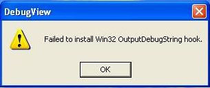

<p dir="auto">И не дай создатель, вам увидеть такую надпись....</p>
<p dir="auto">После этого потребуется запускать печатный станок.</p>
