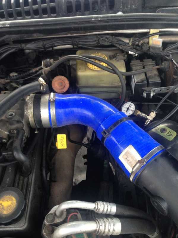

<p dir="auto"><strong><a class="plugin-mentions-user plugin-mentions-a" href="/user/shadoff" aria-label="Profile: Shadoff">@<bdi>Shadoff</bdi></a> said:</strong></p>
<p dir="auto"><strong>@Жыпер said:</strong></p>
<p dir="auto">Shadoff, не затруднит сделать фото антихлопа?</p>
<p dir="auto">Спасибо!</p>
<p dir="auto"><img src="/assets/uploads/imported_images/1784/IMG-20180215-WA0032.jpg" alt="" class=" img-fluid img-markdown" /></p>
<p dir="auto">Молодец,Чадофф!!!Не надо бздеть Пегаса,это просто машина!</p>
