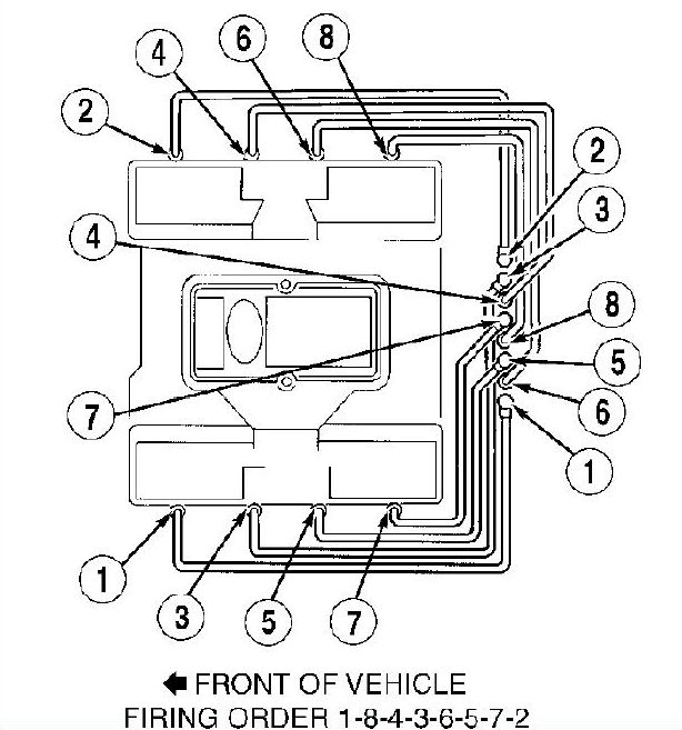

<?xml version="1.0" encoding="UTF-8"?><rss xmlns:dc="http://purl.org/dc/elements/1.1/" xmlns:content="http://purl.org/rss/1.0/modules/content/" xmlns:atom="http://www.w3.org/2005/Atom" version="2.0"><channel><title><![CDATA[Катушка зажигания от ЗМЗ 405]]></title><description><![CDATA[<p dir="auto">Всем привет. Начала пробивать катушка. Почитав инет некоторые ставят от ГАЗ (змз 405)</p>
<p dir="auto">Вроде и искра у них лучше чем у родных, Все менять не стал заменил только одну, тут же на форуме читал что Makc42RUS ставил.</p>
<p dir="auto">Все поставилось вроде  нормально, но теперь засада, не заводится "маслает" вхолостую, иногда фыркнет. И тишина. Может я высоковольтные перепутал!? Подсоединял вот по этой схеме.</p>
<p dir="auto"><img src="https://landrover.su/legacy/https://jlrforum.ru/media/kunena/attachments/2919/.jpg" alt="" class=" img-fluid img-markdown" /></p>
<p dir="auto">Кароче ХЕЛП )</p>
]]></description><link>https://jlrforum.ru/topic/2031/katushka-zazhiganiya-ot-zmz-405</link><generator>RSS for Node</generator><lastBuildDate>Mon, 29 Jun 2026 13:13:56 GMT</lastBuildDate><atom:link href="https://jlrforum.ru/topic/2031.rss" rel="self" type="application/rss+xml"/><pubDate>Fri, 09 Feb 2018 15:25:00 GMT</pubDate><ttl>60</ttl><item><title><![CDATA[Reply to Катушка зажигания от ЗМЗ 405 on Thu, 12 Apr 2018 05:13:00 GMT]]></title><description><![CDATA[<p dir="auto">Я не про полярность,а о том,что пегесовскую распиновку перепутали с газовской.</p>
]]></description><link>https://jlrforum.ru/post/33776</link><guid isPermaLink="true">https://jlrforum.ru/post/33776</guid><dc:creator><![CDATA[alex1967]]></dc:creator><pubDate>Thu, 12 Apr 2018 05:13:00 GMT</pubDate></item><item><title><![CDATA[Reply to Катушка зажигания от ЗМЗ 405 on Sun, 08 Apr 2018 10:54:00 GMT]]></title><description><![CDATA[<p dir="auto">У данной катушки нет полярности и ей без разницы подобные условности.</p>
<p dir="auto">Сдвоенные катушки имеют два подключения на низковольтной стороне: одно из них "+" от замка зажигания (с разными вариациями, но суть одна), другое сигнал от коммутатора (тоже вариации присутствуют, а суть одна, в Вашем случае, полагаю, от ЭБУ). Порядок подключения низковольтной цепи значения не имеет.</p>
]]></description><link>https://jlrforum.ru/post/33775</link><guid isPermaLink="true">https://jlrforum.ru/post/33775</guid><dc:creator><![CDATA[Сергей 77]]></dc:creator><pubDate>Sun, 08 Apr 2018 10:54:00 GMT</pubDate></item><item><title><![CDATA[Reply to Катушка зажигания от ЗМЗ 405 on Sun, 08 Apr 2018 06:01:00 GMT]]></title><description><![CDATA[<p dir="auto">Я купи вот такую катушку . И где там плюс и минус? Ничего не написано и на фишке провода одинаковые</p>

]]></description><link>https://jlrforum.ru/post/33770</link><guid isPermaLink="true">https://jlrforum.ru/post/33770</guid><dc:creator><![CDATA[Eko]]></dc:creator><pubDate>Fri, 09 Feb 2018 17:09:00 GMT</pubDate></item><item><title><![CDATA[Reply to Катушка зажигания от ЗМЗ 405 on Fri, 09 Feb 2018 16:11:00 GMT]]></title><description><![CDATA[<blockquote>
<p dir="auto"><strong><a class="plugin-mentions-user plugin-mentions-a" href="/user/eko" aria-label="Profile: Eko">@<bdi>Eko</bdi></a> said:</strong><br />
<p dir="auto">Вроде и искра у них лучше чем у родных, Все менять не стал заменил только одну, тут же на &lt;a href="<a href="https://jlrforum.ru/forum/index">https://jlrforum.ru/forum/index</a>"&gt;форуме&lt;/a&gt; читал что Makc42RUS ставил.</p>
<p dir="auto">Система JEMS</p>
<p dir="auto"><img src="/assets/uploads/imported_images/1416/h3b9fa69.jpg" alt="" class=" img-fluid img-markdown" /></p>
