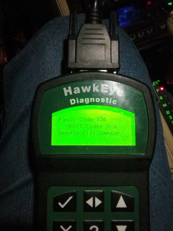

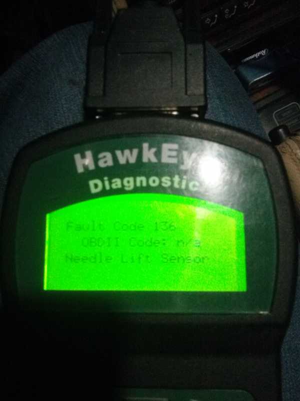

]]></description><link>https://jlrforum.ru/post/33611</link><guid isPermaLink="true">https://jlrforum.ru/post/33611</guid><dc:creator><![CDATA[malis_v2004]]></dc:creator><pubDate>Thu, 01 Feb 2018 17:50:00 GMT</pubDate></item><item><title><![CDATA[Reply to Пегас Дизель on Thu, 01 Feb 2018 17:21:00 GMT]]></title><description><![CDATA[<p dir="auto">А не едет, это как? Не поднимаются обороты, на газ не реагирует?</p>

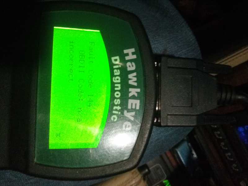

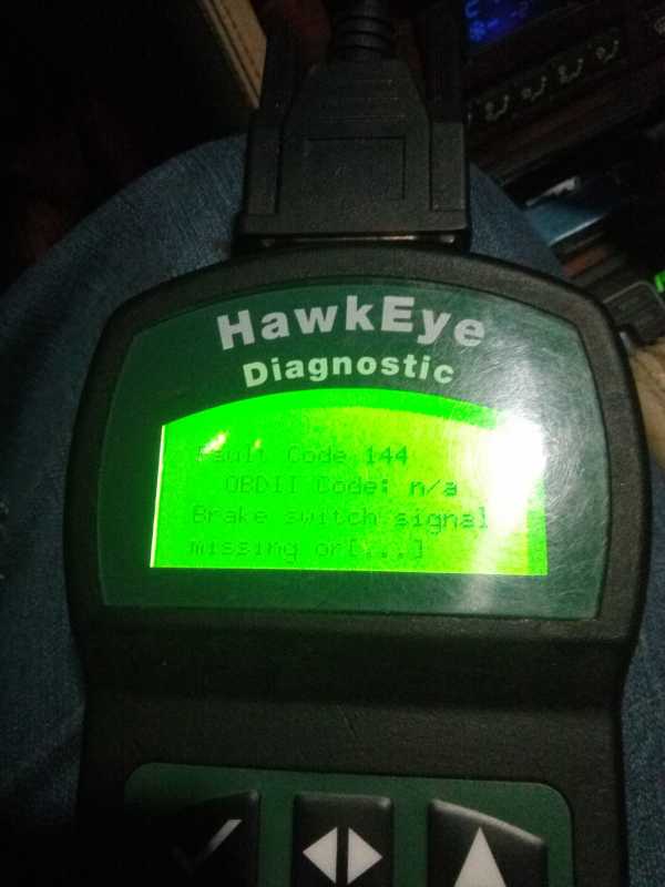

<p dir="auto">Сейчас ошибки две, по тормозной "лягушке" и по форсунке с датчиком подъёма иглы.</p>
<p dir="auto">Нужно проверить как установлена "лягушка" и разъём на ней и прозвонить форсунку, возможно у неё провод оторван. По централизации сейчас ошибки нет.</p>

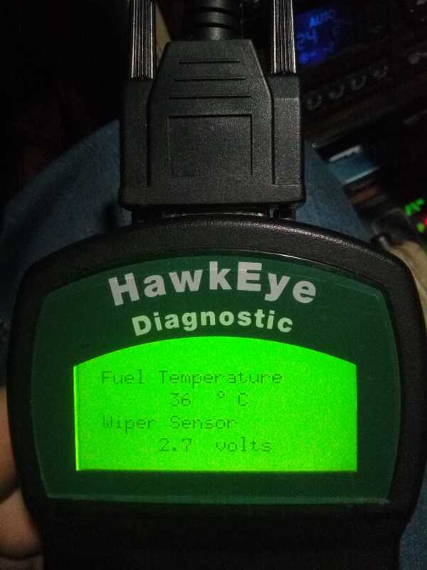

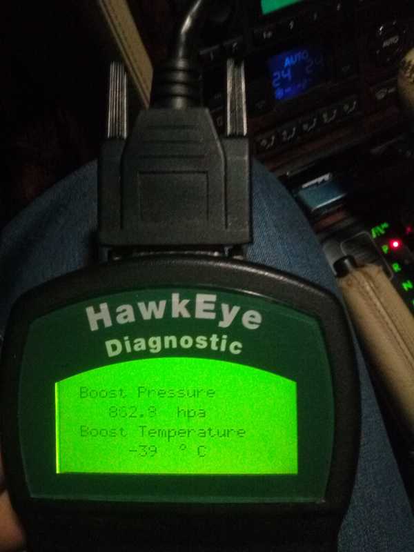

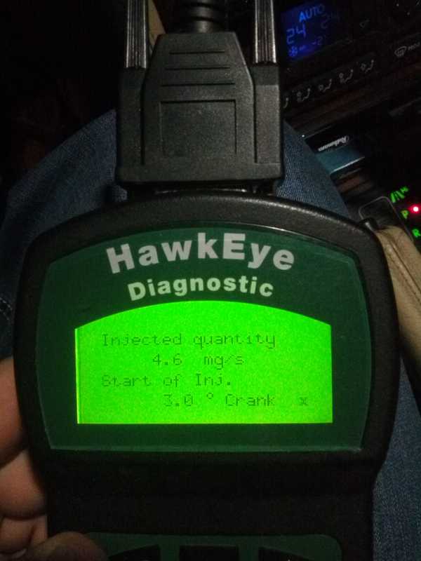

]]></description><link>https://jlrforum.ru/post/33609</link><guid isPermaLink="true">https://jlrforum.ru/post/33609</guid><dc:creator><![CDATA[malis_v2004]]></dc:creator><pubDate>Thu, 01 Feb 2018 16:07:00 GMT</pubDate></item><item><title><![CDATA[Reply to Пегас Дизель on Thu, 01 Feb 2018 16:00:00 GMT]]></title><description><![CDATA[<p dir="auto">Еще.</p>

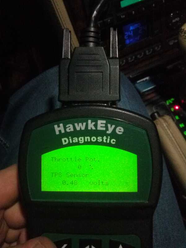

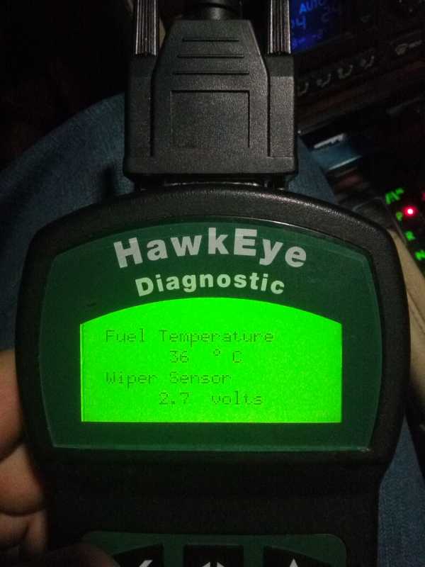

<p dir="auto"><img src="/assets/uploads/imported_images/1113/IMG_20180201_180737.jpg" alt="" class=" img-fluid img-markdown" /></p>
<p dir="auto"><img src="/assets/uploads/imported_images/1113/IMG_20180201_180756.jpg" alt="" class=" img-fluid img-markdown" /></p>
<p dir="auto"><img src="/assets/uploads/imported_images/1113/IMG_20180201_180756_2018-02-01.jpg" alt="" class=" img-fluid img-markdown" /></p>
<p dir="auto"><img src="/assets/uploads/imported_images/1113/IMG_20180201_180823.jpg" alt="" class=" img-fluid img-markdown" /></p>
<p dir="auto"><img src="/assets/uploads/imported_images/1113/IMG_20180201_180841.jpg" alt="" class=" img-fluid img-markdown" /></p>
<p dir="auto"><img src="/assets/uploads/imported_images/1113/IMG_20180201_180859.jpg" alt="" class=" img-fluid img-markdown" /></p>
]]></description><link>https://jlrforum.ru/post/33608</link><guid isPermaLink="true">https://jlrforum.ru/post/33608</guid><dc:creator><![CDATA[malis_v2004]]></dc:creator><pubDate>Thu, 01 Feb 2018 16:00:00 GMT</pubDate></item><item><title><![CDATA[Reply to Пегас Дизель on Thu, 01 Feb 2018 15:55:00 GMT]]></title><description><![CDATA[<p dir="auto">Давишь на газ, а машина не едет на любой передаче, выключаешь, стоишь 5 минут едет, потом через пару км снова тупит, помогает стирание ошибки.</p>
<p dir="auto">Вот новые ошибки</p>
<p dir="auto"><img src="/assets/uploads/imported_images/1113/IMG_20180201_180122.jpg" alt="" class=" img-fluid img-markdown" /></p>
<p dir="auto"><img src="/assets/uploads/imported_images/1113/IMG_20180201_180135.jpg" alt="" class=" img-fluid img-markdown" /></p>
<p dir="auto"><img src="/assets/uploads/imported_images/1113/IMG_20180201_180159.jpg" alt="" class=" img-fluid img-markdown" /></p>

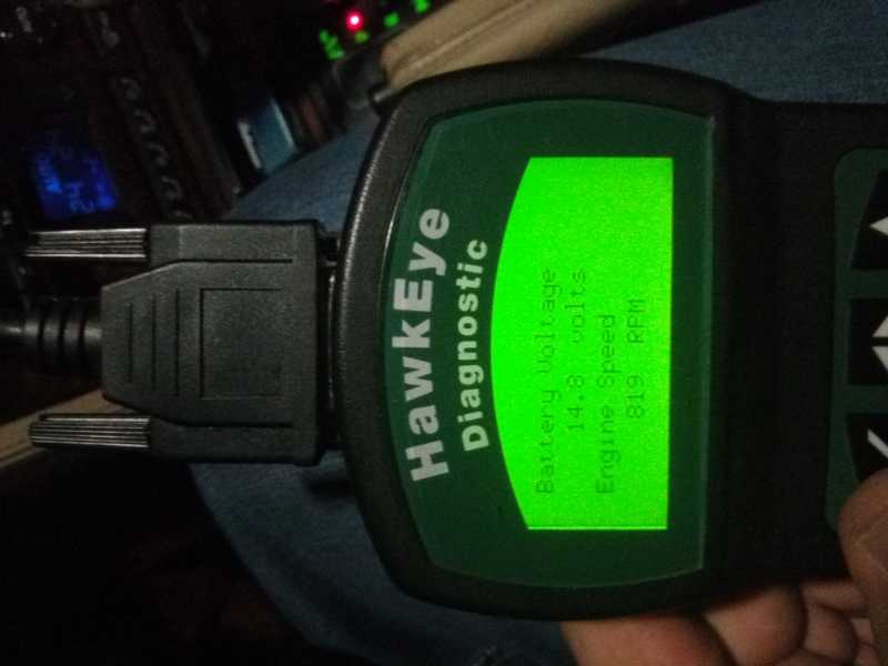

<p dir="auto">И параметры</p>
<p dir="auto"><img src="/assets/uploads/imported_images/1113/IMG_20180201_180627.jpg" alt="" class=" img-fluid img-markdown" /></p>
