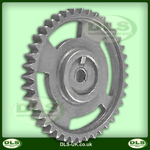

]]></description><link>https://jlrforum.ru/post/33562</link><guid isPermaLink="true">https://jlrforum.ru/post/33562</guid><dc:creator><![CDATA[Mitka]]></dc:creator><pubDate>Tue, 30 Jan 2018 18:27:00 GMT</pubDate></item><item><title><![CDATA[Reply to Цепь грм, нужен совет!!!!! on Tue, 30 Jan 2018 18:22:00 GMT]]></title><description><![CDATA[<p dir="auto">Солянка похоже еще та.....Шестерня распреда у тя  стоит от Гемс,у Бош другая ,сравни сам ,синхронизация совсем другая .</p>
<p dir="auto"><img src="/assets/uploads/imported_images/508/Gems.jpg" alt="" class=" img-fluid img-markdown" /></p>
<p dir="auto"><img src="/assets/uploads/imported_images/508/Boch.jpg" alt="" class=" img-fluid img-markdown" /></p>
