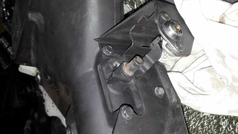

]]></description><link>https://jlrforum.ru/topic/2006/dpdz-gems-46-nuzhna-pomosch</link><generator>RSS for Node</generator><lastBuildDate>Mon, 29 Jun 2026 14:19:43 GMT</lastBuildDate><atom:link href="https://jlrforum.ru/topic/2006.rss" rel="self" type="application/rss+xml"/><pubDate>Sun, 21 Jan 2018 21:12:00 GMT</pubDate><ttl>60</ttl><item><title><![CDATA[Reply to ДПДЗ Гемс 4.6 нужна помощь on Thu, 22 Feb 2018 15:36:00 GMT]]></title><description><![CDATA[<p dir="auto"><img src="/assets/uploads/imported_images/2036/20180222_144503.jpg" alt="" class=" img-fluid img-markdown" /></p>
]]></description><link>https://jlrforum.ru/post/33521</link><guid isPermaLink="true">https://jlrforum.ru/post/33521</guid><dc:creator><![CDATA[Кот]]></dc:creator><pubDate>Thu, 22 Feb 2018 15:36:00 GMT</pubDate></item><item><title><![CDATA[Reply to ДПДЗ Гемс 4.6 нужна помощь on Thu, 22 Feb 2018 15:34:00 GMT]]></title><description><![CDATA[<p dir="auto"><img src="/assets/uploads/imported_images/2036/20180222_144356.jpg" alt="" class=" img-fluid img-markdown" /></p>

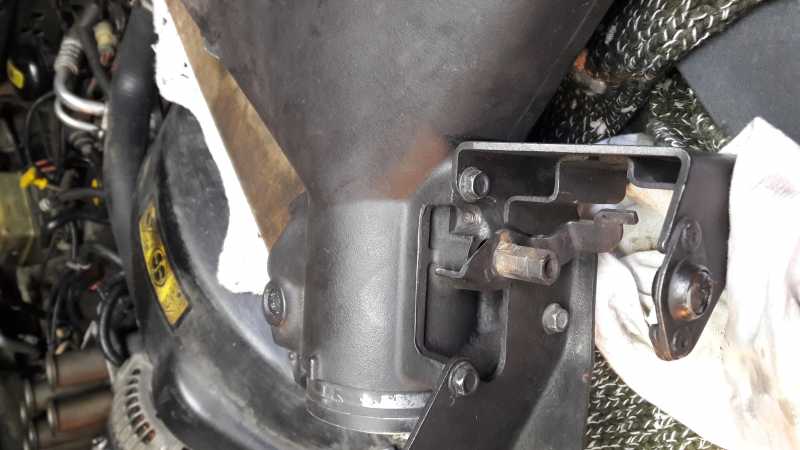

]]></description><link>https://jlrforum.ru/post/33520</link><guid isPermaLink="true">https://jlrforum.ru/post/33520</guid><dc:creator><![CDATA[Кот]]></dc:creator><pubDate>Thu, 22 Feb 2018 15:34:00 GMT</pubDate></item><item><title><![CDATA[Reply to ДПДЗ Гемс 4.6 нужна помощь on Thu, 22 Feb 2018 15:21:00 GMT]]></title><description><![CDATA[<p dir="auto">Всё разобрался. Причина была в регулировочном винте, под тягой круиза на кастрюле. И обороты пришли в норму, коробка перестала затягивать передачи.</p>
]]></description><link>https://jlrforum.ru/post/33519</link><guid isPermaLink="true">https://jlrforum.ru/post/33519</guid><dc:creator><![CDATA[Кот]]></dc:creator><pubDate>Thu, 22 Feb 2018 15:21:00 GMT</pubDate></item><item><title><![CDATA[Reply to ДПДЗ Гемс 4.6 нужна помощь on Thu, 22 Feb 2018 06:12:00 GMT]]></title><description><![CDATA[<p dir="auto">Доброго дня!</p>
