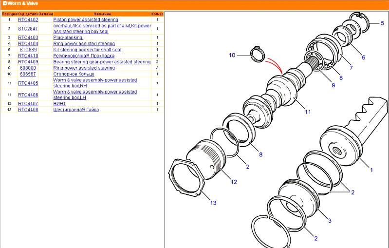

<p dir="auto"><img src="/assets/uploads/imported_images/493/WormValve33.jpg" alt="" class=" img-fluid img-markdown" /></p>

<p dir="auto">ни чего не видно <a href="http://new.lrcat.com/#!/1230/78081/78082/6182/78182" target="_blank" rel="noopener noreferrer nofollow ugc">new.lrcat.com/#!/1230/78081/78082/6182/78182</a></p>

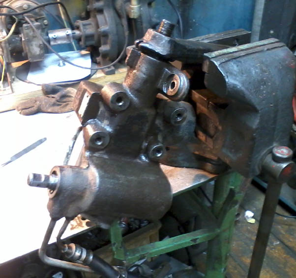

<p dir="auto">Вроде все работает, ролик не люфтит, зеркало поршня нормальное, подшипники в норме, трубки без засора.</p>
<p dir="auto">Собрал обратно, отрегулировал зазор в ролике чтобы был нулевой при центральном положении.</p>
<p dir="auto">Поставил, залил, стало намного лучше, во всяком случае ушел гул при вращении (слишком маленький зазор ролика и червяка)</p>
<p dir="auto">Вообщем нормально, единственно недопонял почему такой бешенный люфт в сошки в крайних положения, или это так и должно быть или что то еще.</p>
<p dir="auto">Итого неисправности</p>
<ol>
<li>пережат червяк</li>
<p dir="auto">2 заклинил верхний кардан</p>
]]></description><link>https://jlrforum.ru/post/10029</link><guid isPermaLink="true">https://jlrforum.ru/post/10029</guid><dc:creator><![CDATA[MOBY DICK]]></dc:creator><pubDate>Mon, 24 Feb 2014 16:04:00 GMT</pubDate></item><item><title><![CDATA[Reply to ГУР плохо гурит on Fri, 21 Feb 2014 18:49:00 GMT]]></title><description><![CDATA[<p dir="auto">Почти разобрал, сошку правда не снимал сьемника нет но внутря заглядывал.</p>
<p dir="auto">Подшипник вроде целый, гудел червяк об ролик, видно перетянут был, каких неисправностей пока не обнаружил, трубки чистые.</p>
<p dir="auto">Вот, после смывания тонны грязи</p>
<p dir="auto"><img src="/assets/uploads/imported_images/620/0389m.jpg" alt="" class=" img-fluid img-markdown" /></p>
<p dir="auto">Есть вопрос - сейчас если выбрать зазор в центральном положении сошки, то при смещении к краям появляется люфт сошки, который равномерно увеличивается и в упорах примерно сошка болтается 3 мм, это не нормально или так и должно быть ?</p>
