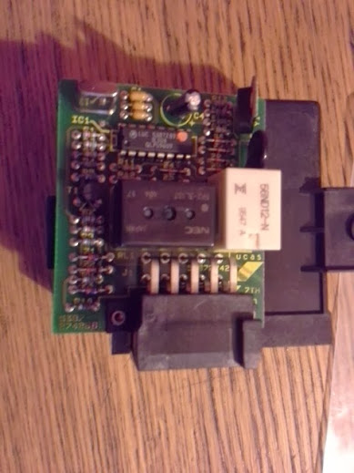

<p dir="auto">Пошёл и вынул его. Его каталожный номер AMR4889.  Разобрал коробочку и нашёл проблему ....</p>
<p dir="auto"><img src="/assets/uploads/imported_images/w389-h519-no/20131228_201108.jpg" alt="" class=" img-fluid img-markdown" /></p>

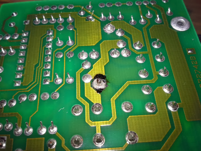

<p dir="auto">Вот она</p>
<p dir="auto"><img src="/assets/uploads/imported_images/w640-h480-no/20131228_201233.jpg" alt="" class=" img-fluid img-markdown" /></p>
<p dir="auto">Теперь думаю что делать. С одной стороны пропаять дорожку делов на 10сек. С другой стороны, сколько лет этой электронике, да и какое то время плата грелась, может быть другие элементы тоже на последнем дыхание работают. Потому прикинул ещё 2 варианта решения проблемы. Оба свзаны с удалением спаидера.</p>

<p dir="auto">Чистый провод идущий от имобилаизера, без подсоединённых катушки и комутатора,  выдавал чёткие +12 вольт. Я просто недогадался проверить эти +12В под нагрузкой. И многие бы не догадались. Мульттттиметр показывал тоже самое что и АКБ.</p>
<p dir="auto">Не покупаите ничего от Allmakes. Новый комутатор оказался не рабочим. Я на его подавал +12 с АКБ с помощю крокодильчиков, искры не было. Грешить на новый комутатор не осмелился. Поставил назад старый потому что он меньше сажал напряжение. Старый с +12 от крокодила сразу заработал.</p>
<p dir="auto">Потратил я 80$. Сколько бы сняли с меня в сервисе не известно. Минимум 2х больше  <img src="https://jlrforum.ru/assets/plugins/nodebb-plugin-emoji/emoji/android/1f642.png?v=f1ed3d8febd" class="not-responsive emoji emoji-android emoji--slightly_smiling_face" style="height:23px;width:auto;vertical-align:middle" title=":)" alt="🙂" />  Там ещё и история была бы, мол замена или ремонт имобиллаизера, чую там только начиналось бы от 200$  <img src="https://jlrforum.ru/assets/plugins/nodebb-plugin-emoji/emoji/android/1f642.png?v=f1ed3d8febd" class="not-responsive emoji emoji-android emoji--slightly_smiling_face" style="height:23px;width:auto;vertical-align:middle" title=":)" alt="🙂" /></p>
<p dir="auto">Лучше бы имобилаизер просто не работал, чем без нагрузки давал +12В, а с нагрузкой зажал напряжение. Трудно ткие глюки вылавливать. Надеюсь мой опыт пригодится народу.</p>
