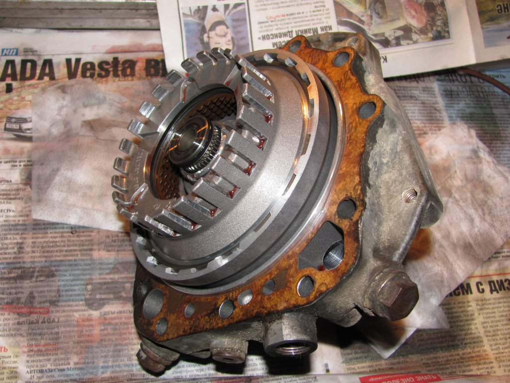

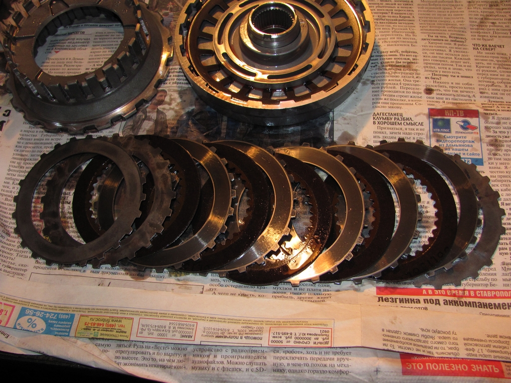

<p dir="auto">Самый первый пакет, пакет "А", пакет переднего хода, работает на всех передачах переднего хода.</p>
<p dir="auto">Барабан "А" от 4HP22, на фотке вместе с насосом.</p>
<p dir="auto"><img src="/assets/uploads/imported_images/AKPP/i-407474.jpg" alt="" class=" img-fluid img-markdown" /></p>
<p dir="auto"><img src="/assets/uploads/imported_images/AKPP/i-407475.jpg" alt="" class=" img-fluid img-markdown" /></p>
