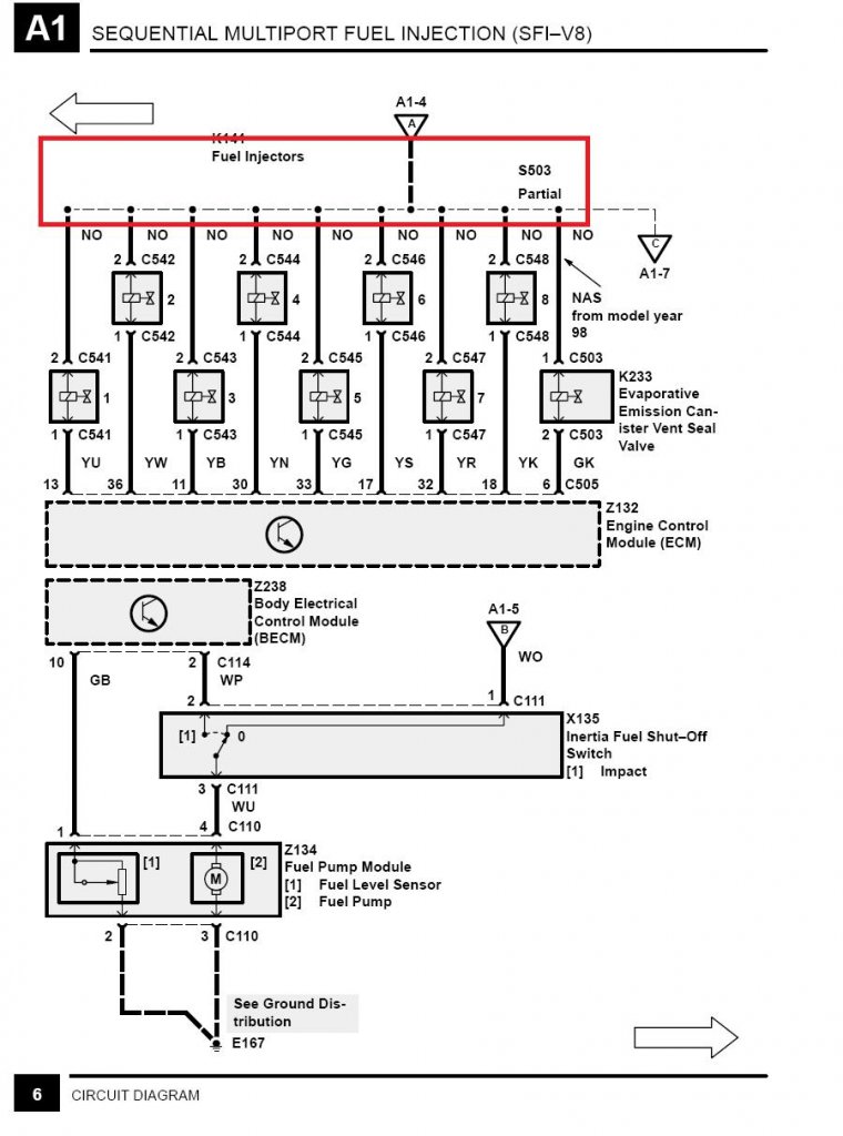

<p dir="auto">просто пытаюсь понять как можно отключить форсунки не разрезая проводку на моторе...?</p>
]]></description><link>https://jlrforum.ru/post/32916</link><guid isPermaLink="true">https://jlrforum.ru/post/32916</guid><dc:creator><![CDATA[Богословский]]></dc:creator><pubDate>Fri, 15 Dec 2017 15:24:00 GMT</pubDate></item><item><title><![CDATA[Reply to Срочно нужна помощь электриков. Нада отключить форсунки. (ставлю газ) on Fri, 15 Dec 2017 09:16:00 GMT]]></title><description><![CDATA[<blockquote>

<p dir="auto"><img src="/assets/uploads/imported_images/BECM/i-407455.jpg" alt="" class=" img-fluid img-markdown" /></p>
]]></description><link>https://jlrforum.ru/post/32909</link><guid isPermaLink="true">https://jlrforum.ru/post/32909</guid><dc:creator><![CDATA[Сергей83]]></dc:creator><pubDate>Thu, 14 Dec 2017 18:57:00 GMT</pubDate></item><item><title><![CDATA[Reply to Срочно нужна помощь электриков. Нада отключить форсунки. (ставлю газ) on Thu, 14 Dec 2017 18:45:00 GMT]]></title><description><![CDATA[<p dir="auto">там пропадает искра  если то тпровод резать</p>
<p dir="auto">а если отключать просто насос то пизнец форсункам прийдет.</p>
<p dir="auto">как быть то</p>
]]></description><link>https://jlrforum.ru/post/32908</link><guid isPermaLink="true">https://jlrforum.ru/post/32908</guid><dc:creator><![CDATA[Богословский]]></dc:creator><pubDate>Thu, 14 Dec 2017 18:45:00 GMT</pubDate></item><item><title><![CDATA[Reply to Срочно нужна помощь электриков. Нада отключить форсунки. (ставлю газ) on Thu, 14 Dec 2017 18:43:00 GMT]]></title><description><![CDATA[<p dir="auto">на 4 мерсах так делал</p>

<p dir="auto">провод режу - пропадает искра.</p>
]]></description><link>https://jlrforum.ru/post/32905</link><guid isPermaLink="true">https://jlrforum.ru/post/32905</guid><dc:creator><![CDATA[Богословский]]></dc:creator><pubDate>Thu, 14 Dec 2017 18:38:00 GMT</pubDate></item><item><title><![CDATA[Reply to Срочно нужна помощь электриков. Нада отключить форсунки. (ставлю газ) on Thu, 14 Dec 2017 18:14:00 GMT]]></title><description><![CDATA[<p dir="auto">Может, но ежели всё с умом делать то покатит, уже видел такое, только редуктор нужен хороший 4,6 как никак</p>
<p dir="auto">Режим питающий провод на форсунки, он там один общий, возьми контрольку и всё увидишь, далее по цвету находишь его в жгуте и режешь</p>
]]></description><link>https://jlrforum.ru/post/32904</link><guid isPermaLink="true">https://jlrforum.ru/post/32904</guid><dc:creator><![CDATA[maugli]]></dc:creator><pubDate>Thu, 14 Dec 2017 18:14:00 GMT</pubDate></item><item><title><![CDATA[Reply to Срочно нужна помощь электриков. Нада отключить форсунки. (ставлю газ) on Thu, 14 Dec 2017 18:10:00 GMT]]></title><description><![CDATA[<p dir="auto">опасно это....впускной коллектор может легко в хлам разнести....</p>
