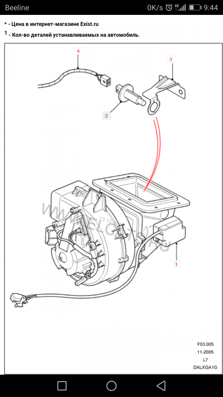

<p dir="auto">Черт их разберет, но факт что датчика два, оба они подключены и показания у них разные)))</p>
<p dir="auto">К каким пинам климата они подключены? Ведь в схеме есть только один датчик.</p>
]]></description><link>https://jlrforum.ru/post/32831</link><guid isPermaLink="true">https://jlrforum.ru/post/32831</guid><dc:creator><![CDATA[Сергей83]]></dc:creator><pubDate>Thu, 14 Dec 2017 08:10:00 GMT</pubDate></item><item><title><![CDATA[Reply to Возможные причины появления всеми любимой книги на климат контроле on Thu, 14 Dec 2017 06:39:00 GMT]]></title><description><![CDATA[<blockquote>
<p dir="auto"><strong><a class="plugin-mentions-user plugin-mentions-a" href="/user/sergey54" aria-label="Profile: Sergey54">@<bdi>Sergey54</bdi></a> said:</strong><br />
Вот такой должен быть один , я даже переходную модель видел от гемса к бошу &lt;a href="<a href="https://jlrforum.ru/forum/lrdiscovery">https://jlrforum.ru/forum/lrdiscovery</a>"&gt;датчик&lt;/a&gt; еще как гемс а стоит уже под капотом , но все равно один!</p>
<p dir="auto">Есть вероятность что это корпус укомплектовалии сами этим датчиком чтобы дырку закрыть , или улитку приспособили слева, а может все таки и вариант еще один , экскл.юзив какой то</p>
<p dir="auto">В любом случае их сопротивление 13 при &lt;a href="<a href="https://jlrforum.ru/forum/barakholka-prodazha-zapchastej">https://jlrforum.ru/forum/barakholka-prodazha-zapchastej</a>"&gt;температуре&lt;/a&gt; от 10 до 15 градусов проверяй не рабочий точно найдется</p>
<p dir="auto">И я бы проверил куда провода идут от них а то может запараллелили это нельзя делать</p>
<p dir="auto">В любом случае их сопротивление 13 при температуре от 10 до 15 градусов проверяй не рабочий точно найдется</p>
]]></description><link>https://jlrforum.ru/post/32827</link><guid isPermaLink="true">https://jlrforum.ru/post/32827</guid><dc:creator><![CDATA[Sergey54]]></dc:creator><pubDate>Wed, 13 Dec 2017 16:54:00 GMT</pubDate></item><item><title><![CDATA[Reply to Возможные причины появления всеми любимой книги на климат контроле on Wed, 13 Dec 2017 06:46:00 GMT]]></title><description><![CDATA[<blockquote>
В корпусах моторов стоят транзисторы, они и нужны для изменения скорости вращения ветродуйки. Если в них что то не так то мороочик либо не крутится, либо пашет на полную катушку.</p>
<p dir="auto">Спасибо, кэп!) но речь несколько о других датчиках</p>
<p dir="auto"><img src="/assets/uploads/imported_images/1784/Screenshot_20171213-094414.png" alt="" class=" img-fluid img-markdown" /></p>

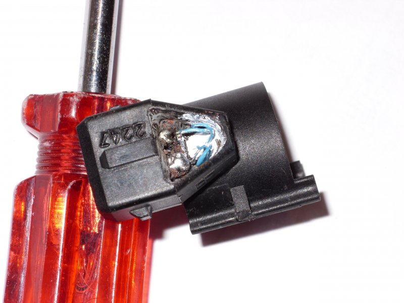

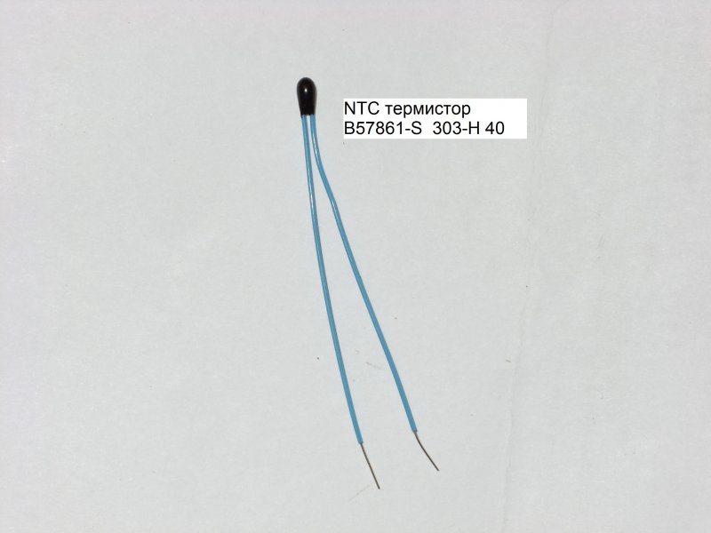

<p dir="auto">Датчик температуры я отремонтировал, установив в него NTC термистор** B57861-S 303-H 40**</p>
<p dir="auto"><img src="/assets/uploads/imported_images/BECM/i-356556.jpg" alt="" class=" img-fluid img-markdown" /></p>
<p dir="auto"><img src="/assets/uploads/imported_images/BECM/i-356555.jpg" alt="" class=" img-fluid img-markdown" /></p>
