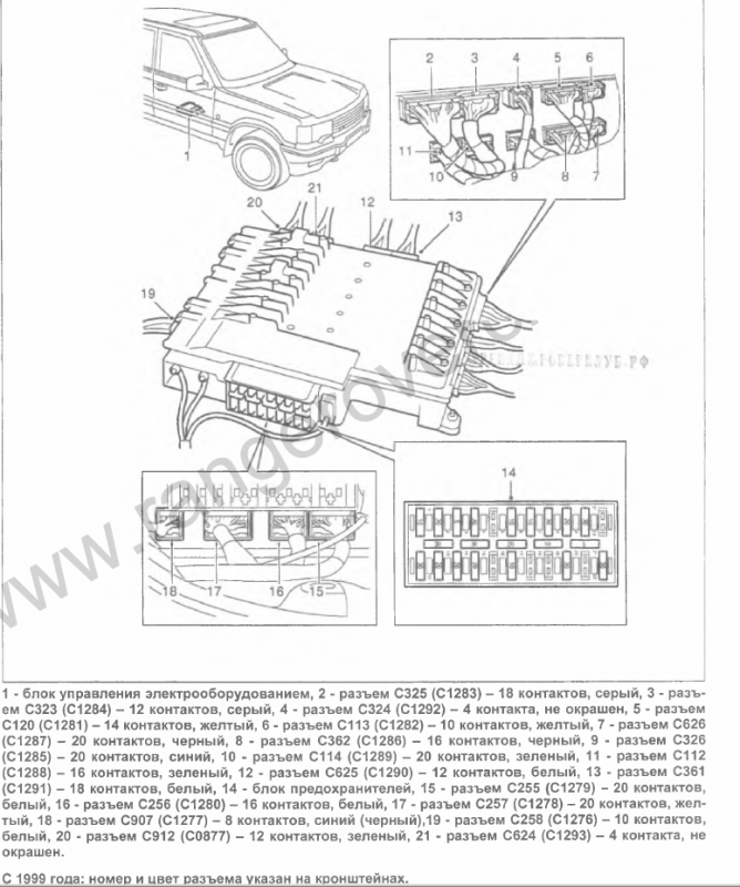

<?xml version="1.0" encoding="UTF-8"?><rss xmlns:dc="http://purl.org/dc/elements/1.1/" xmlns:content="http://purl.org/rss/1.0/modules/content/" xmlns:atom="http://www.w3.org/2005/Atom" version="2.0"><channel><title><![CDATA[Помогите с нумерацыей пинов в разьемах ВСЕМа]]></title><description><![CDATA[<p dir="auto">Парни две книги есть но про нумерацыю пинов я там чего то не увидел.Мозги двигла описаны и картинка хорошая.Описание какой провод к чему идет есть ,но по цыфрам нет.для примера кину картинку мозгов двигла,может кто поможет.</p>
<p dir="auto"><img src="/assets/uploads/imported_images/3145/Screenshot_2017-11-24-12-41-03.png" alt="" class=" img-fluid img-markdown" /></p>
<p dir="auto">Примерно так.нижний ряд пин такой то по такой то и тд.</p>

[</p>
<p dir="auto">а номера пинов я специально не стал скидывать, т.к. там несколько страниц и я надеялся, на любопытство, мол сам спросит))))</p>
<p dir="auto">Могу ошибаться(хотя вряд ли)именно про Р38..но насколько я помню..номера пинов всегда есть на самих фишках  <img src="https://jlrforum.ru/assets/plugins/nodebb-plugin-emoji/emoji/android/1f602.png?v=f1ed3d8febd" class="not-responsive emoji emoji-android emoji--joy" style="height:23px;width:auto;vertical-align:middle" title="😂" alt="😂" /></p>
]]></description><link>https://jlrforum.ru/post/32601</link><guid isPermaLink="true">https://jlrforum.ru/post/32601</guid><dc:creator><![CDATA[VyacheslavVVS LR]]></dc:creator><pubDate>Mon, 27 Nov 2017 12:12:00 GMT</pubDate></item><item><title><![CDATA[Reply to Помогите с нумерацыей пинов в разьемах ВСЕМа on Mon, 27 Nov 2017 11:30:00 GMT]]></title><description><![CDATA[<blockquote>
<p dir="auto">пожалуйста</p>
<p dir="auto">Он не это спрашивал Серёг....это просто номера разъёмов,а ему нужны были номера пинов в этих разьёмах..которые есть в электросхемах,на которые ему Серёга83 сбросил ссыль...</p>
<p dir="auto">Удивляюсь одному..что у топикстартера до сих пор не были скачаны электросхемы..по моему это первое что делает человек зашедший на &lt;a href="<a href="https://jlrforum.ru/forum/index">https://jlrforum.ru/forum/index</a>"&gt;форум&lt;/a&gt;  <img src="https://jlrforum.ru/assets/plugins/nodebb-plugin-emoji/emoji/android/1f602.png?v=f1ed3d8febd" class="not-responsive emoji emoji-android emoji--joy" style="height:23px;width:auto;vertical-align:middle" title="😂" alt="😂" /></p>
]]></description><link>https://jlrforum.ru/post/32600</link><guid isPermaLink="true">https://jlrforum.ru/post/32600</guid><dc:creator><![CDATA[psg_]]></dc:creator><pubDate>Mon, 27 Nov 2017 11:30:00 GMT</pubDate></item><item><title><![CDATA[Reply to Помогите с нумерацыей пинов в разьемах ВСЕМа on Mon, 27 Nov 2017 11:02:00 GMT]]></title><description><![CDATA[<blockquote>
пожалуйста</p>
<p dir="auto">Удивляюсь одному..что у топикстартера до сих пор не были скачаны электросхемы..по моему это первое что делает человек зашедший на форум  <img src="https://jlrforum.ru/assets/plugins/nodebb-plugin-emoji/emoji/android/1f602.png?v=f1ed3d8febd" class="not-responsive emoji emoji-android emoji--joy" style="height:23px;width:auto;vertical-align:middle" title="😂" alt="😂" /></p>

Вот в файловом архиве лежит схема на &lt;a href="<a href="https://jlrforum.ru/forum/rendzh-rover-r38-pegas">https://jlrforum.ru/forum/rendzh-rover-r38-pegas</a>"&gt;Пегас&lt;/a&gt; 96г. <a href="http://lawfilter.ertelecom.ru/" target="_blank" rel="noopener noreferrer nofollow ugc">https://jlrforum.ru/media/kunena/attachments/504/RangeRover-1996-5thEdition.rar</a></p>
<p dir="auto">Там в конце схематично изображены сами разъёмы и места их расположения.</p>
<p dir="auto">Спасибо Серега оно самое,теперь займусь кастрацией  🥳</p>
]]></description><link>https://jlrforum.ru/post/32597</link><guid isPermaLink="true">https://jlrforum.ru/post/32597</guid><dc:creator><![CDATA[SERG164]]></dc:creator><pubDate>Mon, 27 Nov 2017 08:43:00 GMT</pubDate></item><item><title><![CDATA[Reply to Помогите с нумерацыей пинов в разьемах ВСЕМа on Sun, 26 Nov 2017 19:49:00 GMT]]></title><description><![CDATA[<p dir="auto">Вот в файловом архиве лежит схема на Пегас 96г. <a href="http://lawfilter.ertelecom.ru/" target="_blank" rel="noopener noreferrer nofollow ugc">https://jlrforum.ru/media/kunena/attachments/504/RangeRover-1996-5thEdition.rar</a></p>
