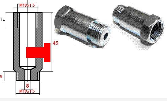

<p dir="auto">вторая (после ката) для определения производительности (работы) ката</p>
<p dir="auto">из-за первых будет жрать как конь, из-за вторых ошибка будет висеть</p>
<p dir="auto"><img src="/assets/uploads/imported_images/orig/8998157.jpg" alt="" class=" img-fluid img-markdown" /></p>
<p dir="auto">так выглядит проставка-обманка, чтобы лямбда "нюхала" лишь часть газов - типа кат все сжег</p>
