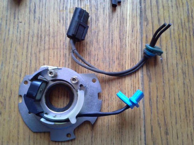

<p dir="auto"><img src="https://landrover.su/legacy/normis.users.photofile.ru/photo/normis/200669515/xlarge/212632635.jpg" alt="" class=" img-fluid img-markdown" /></p>

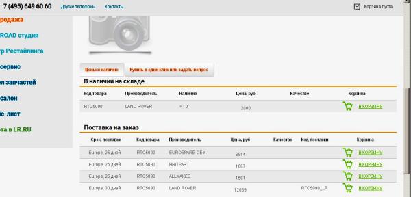

<p dir="auto">в продаже есть только оригинал и стоит он просто не вменяемых денег 112 фунтов как OEM и 146 фунтов с леиблом Ланд Ровер. Заменителей, так называемых Aftermarket просто нет! Есть очень похожий датчик под номером <strong>RTC5090</strong></p>
<p dir="auto"><img src="https://landrover.su/legacy/normis.users.photofile.ru/photo/normis/200669515/xlarge/212632634.jpg" alt="" class=" img-fluid img-markdown" /></p>
<p dir="auto">У этого номера оригинал стоит почти столько что и мой, но на этот номер есть заменитель и стоит заменитель 19 фунтов.</p>

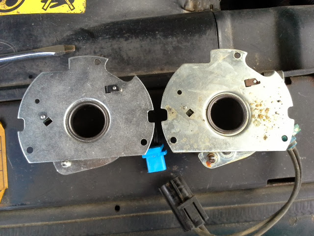

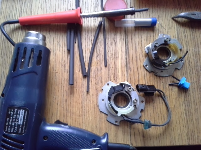

<p dir="auto">Вот они красавцы. Родной старый <strong>STC2898</strong> и новый "похожий" <strong>RTC5090P</strong>.</p>
<p dir="auto"><img src="/assets/uploads/imported_images/w640-h480-no/20131223_122902.jpg" alt="" class=" img-fluid img-markdown" /></p>
<p dir="auto"><img src="/assets/uploads/imported_images/w640-h480-no/20131223_122939.jpg" alt="" class=" img-fluid img-markdown" /></p>
<p dir="auto"><img src="/assets/uploads/imported_images/w640-h480-no/20131223_123037.jpg" alt="" class=" img-fluid img-markdown" /></p>

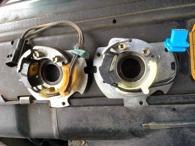

<p dir="auto">Ставим новый датчик вместо старого. Чтобы это сделать нужно поменять штекер. Отрезаем штекер у старого.</p>
<p dir="auto"><img src="/assets/uploads/imported_images/w640-h480-no/20131223_124853.jpg" alt="" class=" img-fluid img-markdown" /></p>

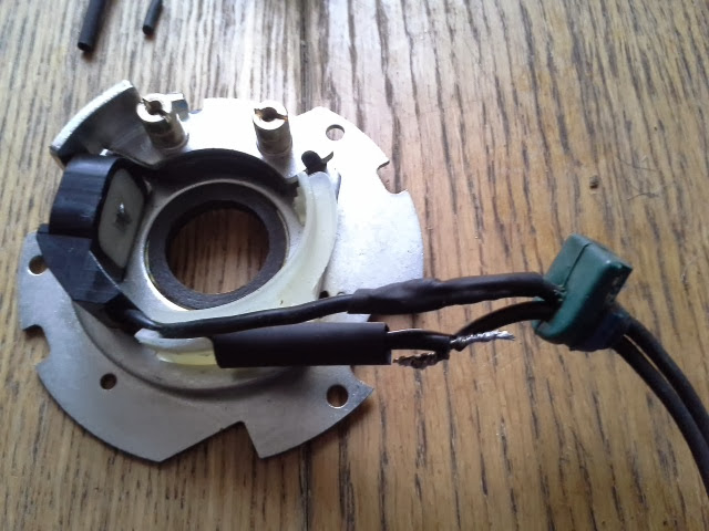

<p dir="auto">Отрезаем штекер у нового датчика, надеваем термоусадку на проводочки, делаем скрутки, пропаиваем скрутки и промышленным феном осаждаем термоусадку.</p>
<p dir="auto"><img src="/assets/uploads/imported_images/w640-h480-no/20131223_130326.jpg" alt="" class=" img-fluid img-markdown" /></p>
<p dir="auto"><img src="/assets/uploads/imported_images/w640-h480-no/20131223_130654.jpg" alt="" class=" img-fluid img-markdown" /></p>

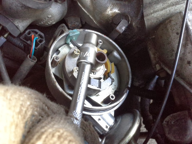

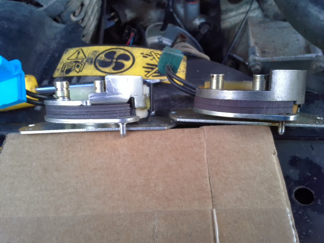

<p dir="auto">Для откручивания прикручивания платы с датчиком в трамблёре понадобится дюймовая головка 1/4 дюйима, ну или пласкогубцы  <img src="https://jlrforum.ru/assets/plugins/nodebb-plugin-emoji/emoji/android/1f604.png?v=f1ed3d8febd" class="not-responsive emoji emoji-android emoji--smile" style="height:23px;width:auto;vertical-align:middle" title=":D" alt="😄" /></p>
<p dir="auto"><img src="/assets/uploads/imported_images/w640-h480-no/20131223_115006.jpg" alt="" class=" img-fluid img-markdown" /></p>

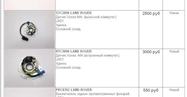

<p dir="auto"><strong><a class="plugin-mentions-user plugin-mentions-a" href="/user/denis970" aria-label="Profile: Denis970">@<bdi>Denis970</bdi></a> said:</strong><br />
Привет, что то в России я не найду RTC5090P(</p>
<p dir="auto">Плохо искал.  <img src="https://jlrforum.ru/assets/plugins/nodebb-plugin-emoji/emoji/android/1f642.png?v=f1ed3d8febd" class="not-responsive emoji emoji-android emoji--slightly_smiling_face" style="height:23px;width:auto;vertical-align:middle" title=":)" alt="🙂" /></p>
<p dir="auto">Пожалуйста за пару минут нашёл:</p>
<p dir="auto"><img src="/assets/uploads/imported_images/493/DatchikHola.jpg" alt="" class=" img-fluid img-markdown" /></p>
<p dir="auto"><img src="/assets/uploads/imported_images/493/DatchikHola.2JPG.jpg" alt="" class=" img-fluid img-markdown" /></p>
<p dir="auto">(телепон, если чего, есть на картинке, отправку з/ч тоже практикуют)</p>

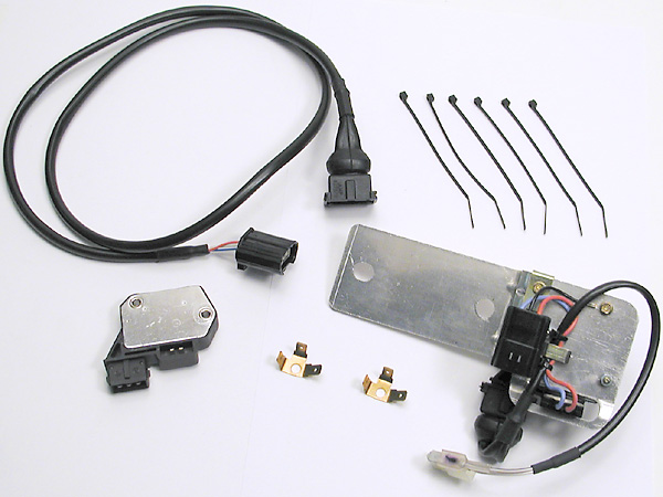

<p dir="auto">На моей машине так всё и было установлено. Никто там ничего не переделал. Провод трамблёр -&gt;комутатор экранированный, родной. Комутатор маленький, такой же как у других прикручен к трамблёру. Размещён на выносной алюминеввой плате. Между платой и комутатором теплопроводная паста, такая же как ставят на компютерах между процессором и радиатором. На плату от мотора идёт "конкретный кабель", заземление. Инженеры посчитали что масса от кузова не та. Соеденили и тут кузов с мотором.</p>
<p dir="auto">Вот прям мой комплектик. Штекера все такие как на фото.</p>
