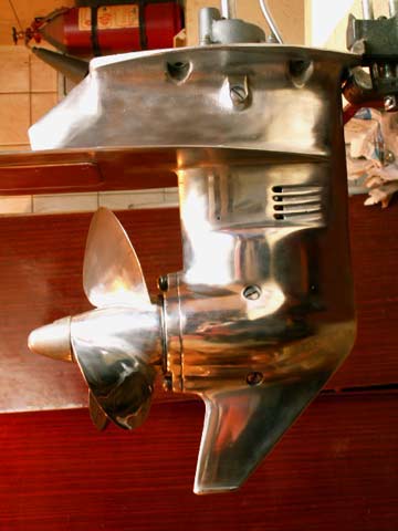

]]></description><link>https://jlrforum.ru/post/32334</link><guid isPermaLink="true">https://jlrforum.ru/post/32334</guid><dc:creator><![CDATA[alex1967]]></dc:creator><pubDate>Tue, 31 Oct 2017 06:17:00 GMT</pubDate></item><item><title><![CDATA[Reply to Зеркальная краска on Tue, 31 Oct 2017 05:21:00 GMT]]></title><description><![CDATA[<p dir="auto"><img src="/assets/uploads/imported_images/f1/256133_23736.jpg" alt="" class=" img-fluid img-markdown" /></p>
<p dir="auto">Интересно, в чем бред? В блестящей колонке? Эту человек полировал, а есть краска хром.</p>
]]></description><link>https://jlrforum.ru/post/32333</link><guid isPermaLink="true">https://jlrforum.ru/post/32333</guid><dc:creator><![CDATA[Alexx60rus]]></dc:creator><pubDate>Tue, 31 Oct 2017 05:21:00 GMT</pubDate></item><item><title><![CDATA[Reply to Зеркальная краска on Mon, 30 Oct 2017 21:09:00 GMT]]></title><description><![CDATA[<p dir="auto">Что за бред.....?????</p>
