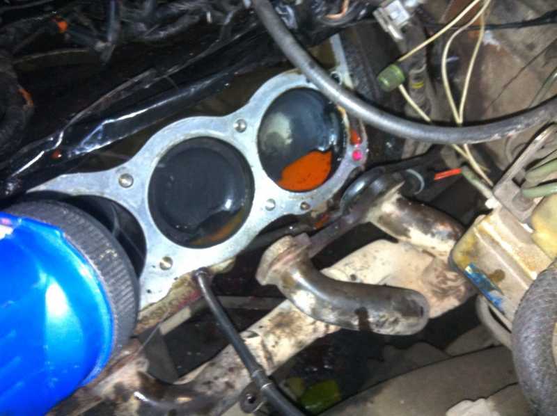

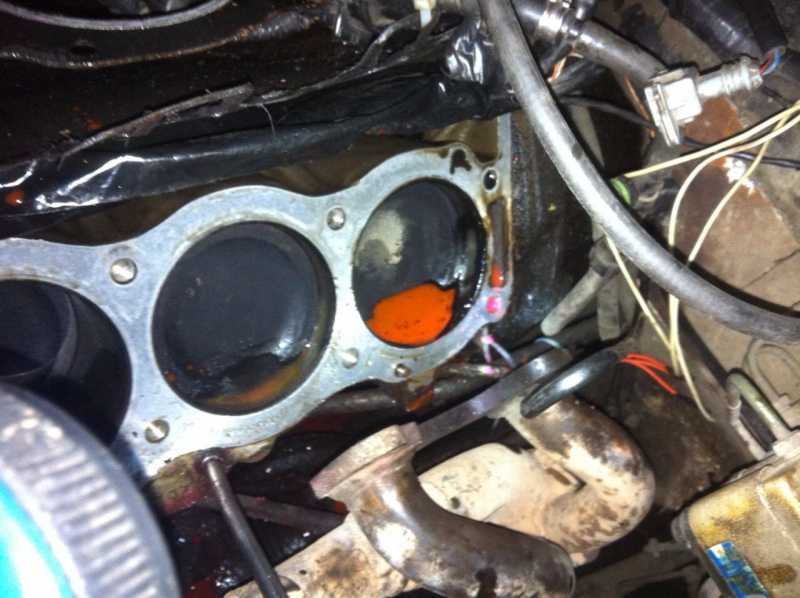

<p dir="auto"><strong>@Рэндж said:</strong><br />
Друзья снял правую голову, вопрос, там ближе к коробке антифриз, это нормально что он там полился когда снял бошку?</p>
<p dir="auto"><img src="/assets/uploads/imported_images/3442/IMG-20171020-WA0005.jpg" alt="" class=" img-fluid img-markdown" /></p>
<p dir="auto"><img src="/assets/uploads/imported_images/3442/IMG-20171020-WA0002.jpg" alt="" class=" img-fluid img-markdown" /></p>
<p dir="auto">На последнем цилиндре, охлаждающая жидкость попадала в цилиндр. Свеча должна быть белой. Можно сказать процесс не давно начался.</p>
А ещё подскажи кто знает я просто не шарю, с поршнями все в порядке? Извините за глупые вопросы я просто новичок в этом деле</p>
<p dir="auto">Совет - Когда всё разберёшь,вытрешь,разложишь по полочкам..пригласи понимающего человека,что бы он тебе собрал двигатель..и желательно что бы он перед работой прочитал нашу тему про переборку..изучил все нюансы,особенно о протяжке ГБЦ,рвущихся резьбах и заменителях болтов ГБЦ...В противном случае ты можешь попасть на большие деньги,потерю кучи времени и бесполезно будешь переводить запчасти и свои силы...поверь,это я встречал не один и не два раза...итог практически всегда один - Двигатель угроблен,машину скидывают за копейки или меняют на что либо...в лучшем случае покупают рабочий двигатель...Но даже при покупке двигла,некоторые индивидуумы попади потом на ремонт АКПП,так как умудрялись неправильно сочленить движок с АКПП   <img src="https://jlrforum.ru/assets/plugins/nodebb-plugin-emoji/emoji/android/1f602.png?v=f1ed3d8febd" class="not-responsive emoji emoji-android emoji--joy" style="height:23px;width:auto;vertical-align:middle" title="😂" alt="😂" /></p>
]]></description><link>https://jlrforum.ru/post/32153</link><guid isPermaLink="true">https://jlrforum.ru/post/32153</guid><dc:creator><![CDATA[VyacheslavVVS LR]]></dc:creator><pubDate>Fri, 20 Oct 2017 16:11:00 GMT</pubDate></item><item><title><![CDATA[Reply to Замена прокладки гбц? on Fri, 20 Oct 2017 15:56:00 GMT]]></title><description><![CDATA[<blockquote>
<p dir="auto">Когда снимаешь ГБЦ,то не только антифриз,но и масло всегда попадает в камеры сгорания...это нормально..так как всё стечь не может .. Нужно шприцем(медицинским,лучше на 20кубиков) с одетым на него шлангом,обязательно,извлечь остатки всех жидкостей отовсюду,особенно из отверстий в которые будут вкручиваться болты притягивающие ГБЦ..и само собой всё протереть..</p>
<p dir="auto">По поводу поршней - На вид тебе никто не ответит какие они,так как промеряются вынутые поршни и камеры сгорания..либо хотя бы нужно опустить поршень без колец в его камеру(менять местами поршня не рекомендую,даже можно сказать - НЕЛЬЗЯ,вынимаешь поршень,отмываешь его и сразу ставишь нестираемым маркером метку с номером цилиндра откуда извлечён данный поршень) и посмотреть как он в ней сидит,болтается или нет...поршень в хорошем состоянии должен удерживаться под своим весом примерно посередине камеры и проваливаться ниже лишь под действием пальца руки с небольшим усилием,практически мизерным усилием..но это относится конечно же к новым запчастям либо блоку перегильзованному под твои поршни....</p>
<p dir="auto">А по фото,тебе могут сказать только одно -  Они в нормальном состоянии,просто нужно их оттереть от копоти и нагара,а затем промерить их и камеры сгорания....</p>
<p dir="auto">П.С. После снятия ГБЦ,необходимо тщательно осмотреть как саму ГБЦ,так и блок,а так же само собой прокладку(не снимая её с блока,если она на нём осталась)..Зачастую осмотр может сразу дать результат и диагноз...можно увидеть где прогорела прокладка или где она имела дефект и так далее...Если конечно виновата именно прокладка..но у тебя скорее всего это именно она виновата в том что антифриз уходит в масло и в немного в выхлопуху...</p>
А почему у меня тогда она не дымит то есть заводишь конечно белый дым, но потом он проходит и она ваще не дымит???</p>
<p dir="auto">а че ей дымить - она все в поддон сливает))</p>
<p dir="auto">дымило у меня - когда в прокладке гбц была дырка и систему пучило что пипец))</p>
<p dir="auto">а дымить у тебя начнет - когда уровень смеси масла и антифриза поднимется до горшков и потихоньку начнет туда попадать)) по стенками через кольца))</p>
<p dir="auto">у меня такой шлейф идет если газануть)))))))))))))))</p>
<p dir="auto">надо на яму заехать - слить лишнее))))</p>
