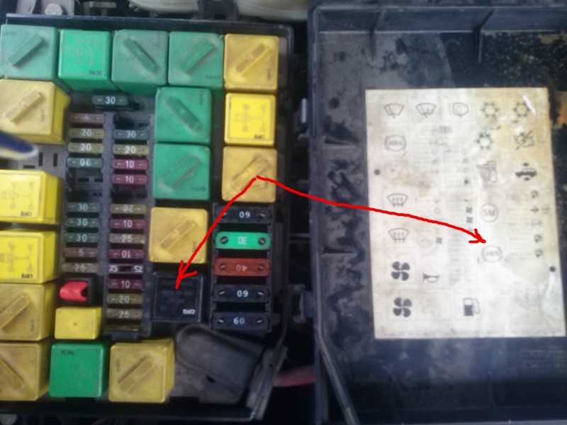

<p dir="auto"><strong><a class="plugin-mentions-user plugin-mentions-a" href="/user/alexx60rus" aria-label="Profile: Alexx60rus">@<bdi>Alexx60rus</bdi></a> said:</strong></p>
<p dir="auto">Стесняюсь спросить, а со стороны нагнетания, там где выход из насоса, чего нибудь течет вообще? Хоть какое то давление создает насос? Если ослабить выходную трубку, там есть струя жидкости? Насосу 27 лет.... Ему на помойке прогулы ставят уже.</p>
<p dir="auto">Никакой жижи быть не должно!!!!Там осушитель стоит!</p>
<p dir="auto">ЖУТКО ИЗВИНЯЮСЬ!!!!ЧЁТО ЗАКЛИНИЛО!!!!Я ПРО КОМПРЕССОР ПНЕВМЫ ПОДУМАЛ!!!!  <img src="https://jlrforum.ru/assets/plugins/nodebb-plugin-emoji/emoji/android/1f61e.png?v=f1ed3d8febd" class="not-responsive emoji emoji-android emoji--disappointed" style="height:23px;width:auto;vertical-align:middle" title=":(" alt="😞" />   <img src="https://jlrforum.ru/assets/plugins/nodebb-plugin-emoji/emoji/android/1f60a.png?v=f1ed3d8febd" class="not-responsive emoji emoji-android emoji--blush" style="height:23px;width:auto;vertical-align:middle" title=":blush:" alt="😊" />   :blink:   <img src="https://jlrforum.ru/assets/plugins/nodebb-plugin-emoji/emoji/android/1f615.png?v=f1ed3d8febd" class="not-responsive emoji emoji-android emoji--confused" style="height:23px;width:auto;vertical-align:middle" title="😕" alt="😕" /></p>

<p dir="auto">Шланг от бачка к насосу не забит?</p>
<p dir="auto">Попробуйте шланг, который идёт от насоса к гидроблоку, опустить в бутылку, включить зажигание и посмотреть, как насос качает.</p>

<p dir="auto">При включении зажигания, во время работы насоса тон его работы постепенно меняется?</p>

<p dir="auto">При включении зажигания, после нескольких секунд работы насоса аварийная тормозная лампа на приборке гаснет?</p>

Зажигает лампы и дает команду на вкл/выкл насоса при низком включает и по достижению заданного выключает</p>
<p dir="auto">это то, что он должен делать)</p>
<p dir="auto">а что он реально делает?)</p>
