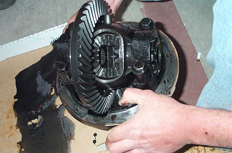

<p dir="auto">лсд ведь цепляет с оборотов, а большая пробуксовка в грязи вообще ни к чему, могилу под собой копаешь, там наоборот натяг нужон...</p>
<p dir="auto">По моему LSD как бы блокирован всё время, но при "ломании" диффа он проскальзывает на том колесе, где нагрузка больше. Настроен он по умолчанию на 80% (где то слышал, может и не так на самом деле). Т.е. внутреннее колесо в повороте проскользнёт.</p>

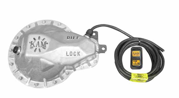

<p dir="auto"><strong><a class="plugin-mentions-user plugin-mentions-a" href="/user/alexxx" aria-label="Profile: Alexxx">@<bdi>Alexxx</bdi></a> said:</strong></p>
<p dir="auto"><strong>@Жора said:</strong></p>
<p dir="auto">вот ссылка по данной темке- <a href="http://www.roverland.ru/ru/asthw/0/1/" target="_blank" rel="noopener noreferrer nofollow ugc">www.roverland.ru/ru/asthw/0/1/</a></p>
<p dir="auto">вопрос что электро привод диффа не указан на Рыжик, есть пневмо управление дифом, что по моему не совсем удобно учитывая наши чудо приколы с пневмой....</p>
<p dir="auto">EAS на пегасе не имеет никакого отношения к управлению блокировкой этого дифференциала... Там свой компрессор. При чем тут наша пневма???</p>
<p dir="auto">я несколько в курсе что ЕАС никакого отношения к диффу не имеет, а напомнил про зимний геморрой пневмы.... (глюки и прочее что связано с зимою и влагою)</p>
<p dir="auto">в принципе застрял в снегу я только в первый раз за три года, когда резина воооще новая была я выгребал из глубокого снега, на пониженной, а здесь залез на сугроб, вывесил колеса и пипец(((( а потом смотрю что задний мост крутится весь, а передок только одно колесо,, вот меня и жаба задушила... хотя когда стройка была заехал я в большое глиняное болото, и ничего вылез, а теперь вот после такой зимы задумался ....</p>
<p dir="auto">Судя по отзывам Дифф повышенного трения на передок по снегу тоже не сильно варик..... т.к. его нужно включать до того чтобы, а не после того как.... )))))</p>
<p dir="auto">у нас джипперы для жесткого внедорожья ставят пневмо блокировки ARB но там ценник(((((</p>

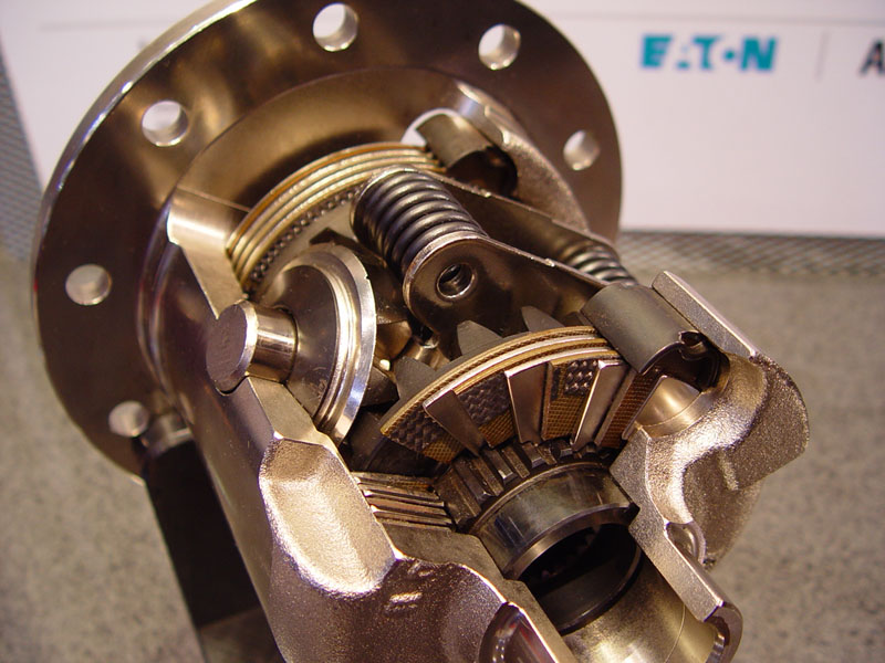

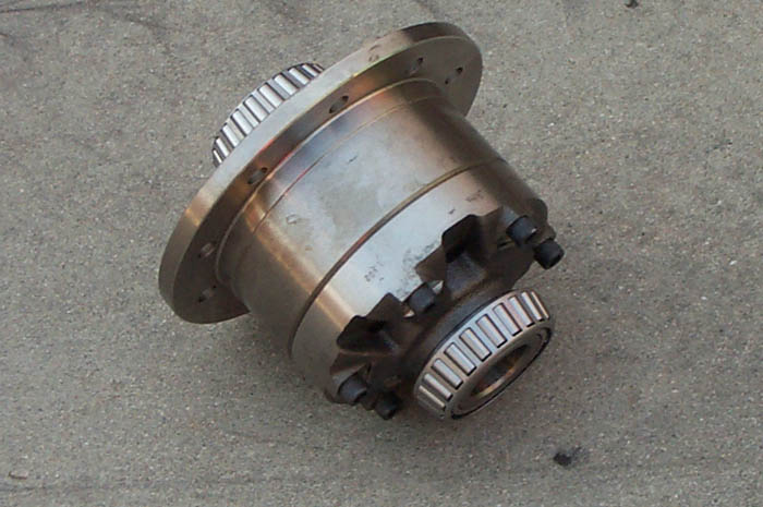

<p dir="auto">стоял у меня лсд на двух машинах, правда обе были переднеприводные, обе с ним купил.</p>
<p dir="auto">что сказать... проходимость вроде чуть по-лучше чем у обычного, но чуда никакого не было, в снегу застревали, правда одна прыгала, пытаясь выскочить (HONDA HR-V). но ничего общего по проходимости даже с нивой  не было.</p>
<p dir="auto">в общем, если задаваться внедорожными целями, я считаю надо ставить принудительную блокировку, а дискарю или рыжему мне кажется самоблоки не очень помогут. лсд ведь цепляет с оборотов, а большая пробуксовка в грязи вообще ни к чему, могилу под собой копаешь, там наоборот натяг нужон...</p>
<p dir="auto">вот грязевая разина и тугая муфта в раздатке действительно творят чудеса   <img src="https://jlrforum.ru/assets/plugins/nodebb-plugin-emoji/emoji/android/1f389.png?v=f1ed3d8febd" class="not-responsive emoji emoji-android emoji--tada" style="height:23px;width:auto;vertical-align:middle" title="🎉" alt="🎉" /></p>

<p dir="auto">В моей ситуации можно только установитьили LSD и крутую и дорогую блокирвку. Цена кстати отличается, LSD дешевле 2х дешевле.</p>
<p dir="auto">Зря ты так плохо отзываешся о LSD. Если он помогает спортивной машине на треке, почему он не поможет мне пару раз по 10 минут в грязи и снегу? Рассыпется? Американцы их делают на все свои 6-ти литровые монстры. Полный интернет отзывов счастливых владельцев.  <img src="https://jlrforum.ru/assets/plugins/nodebb-plugin-emoji/emoji/android/1f642.png?v=f1ed3d8febd" class="not-responsive emoji emoji-android emoji--slightly_smiling_face" style="height:23px;width:auto;vertical-align:middle" title=":)" alt="🙂" /></p>

<p dir="auto"><strong><a class="plugin-mentions-user plugin-mentions-a" href="/user/normis" aria-label="Profile: normis">@<bdi>normis</bdi></a> said:</strong></p>
<p dir="auto"><strong><a class="plugin-mentions-user plugin-mentions-a" href="/user/kochevnik" aria-label="Profile: Kochevnik">@<bdi>Kochevnik</bdi></a> said:</strong></p>
<p dir="auto">LSD для джипа по моему нифига не вариант.</p>
<p dir="auto">Если же нужен джип для города/просёлка с простой "городской" всесезонкой, тогда LSD на 200% оправдает себя. Народ годами ездит и не жалуется.   <img src="https://jlrforum.ru/assets/plugins/nodebb-plugin-emoji/emoji/android/1f609.png?v=f1ed3d8febd" class="not-responsive emoji emoji-android emoji--wink" style="height:23px;width:auto;vertical-align:middle" title=";)" alt="😉" /></p>
<p dir="auto">В таком режиме и родной дифф себя оправдает на 200%. Без сомнения! Не будет особой разницы. В легком и среднем бездорожье точно. Там трекшн чуть поможет. Я и по снегу нехило греб, и по песку, и по грязи. Ни разу за много лет не было вопроса по блокировке... Рейнж идет как танк. Сказывается конструкция мостов.</p>
<p dir="auto">Дифф повышенного трения оправдан для других целей, о которых написал выше...</p>

<p dir="auto"><strong><a class="plugin-mentions-user plugin-mentions-a" href="/user/kochevnik" aria-label="Profile: Kochevnik">@<bdi>Kochevnik</bdi></a> said:</strong><br />
<p dir="auto">Абсолютно согласен! Дифференциал повышенного трения в основном для спортивных авто, для быстрого старта хорошо, определенных настроек управляемости и т.д. Но, никак не для повышения проходимости.</p>
]]></description><link>https://jlrforum.ru/post/9477</link><guid isPermaLink="true">https://jlrforum.ru/post/9477</guid><dc:creator><![CDATA[Alexxx]]></dc:creator><pubDate>Fri, 31 Jan 2014 20:17:00 GMT</pubDate></item><item><title><![CDATA[Reply to Постоянный полный привод ????? on Fri, 31 Jan 2014 20:14:00 GMT]]></title><description><![CDATA[<blockquote>

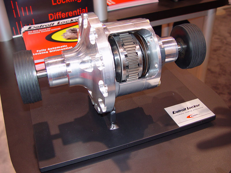

<p dir="auto">А вот и нет. На многие "почти" джипы LSD ставится как опция от производителя. Недоджипы, так я называю "внедорожников" без межосевого диффа, у которых полный привод можно включить только тогда, когда уже поздно  <img src="https://jlrforum.ru/assets/plugins/nodebb-plugin-emoji/emoji/android/1f642.png?v=f1ed3d8febd" class="not-responsive emoji emoji-android emoji--slightly_smiling_face" style="height:23px;width:auto;vertical-align:middle" title=":)" alt="🙂" />  Это например Ниссан Терано. Простой терано не просто заднеприводный, у него у заднего привода нету блокировки и гребёт только одно колесо. У люкс версии есть LSD. У меня один друг охотник "охотился" за терановским задним мостом с LSD.</p>
<p dir="auto">Проиводитель LSD Detroit Lockers утверждает, что LSD дифф 2х выносливей штатного. Может они в подпёздывает, но по краиней мере тогда они хотябы 1:1. По себе могу сказать, что с джипом езжу в основном по асфальту и хорошей грунтовке. В г@вна попадаю изредко. Специально там не лезу. Если хочется сделать настоящий внедорожник узкого назначения, с тракторным рисунком резины, силовыми баперами и лебёдками, тогда ставь полноценные блокировки.</p>

<p dir="auto"><strong>@Жора said:</strong><br />
