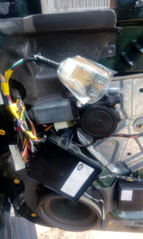

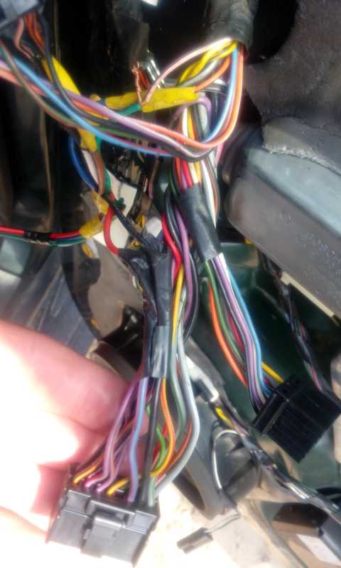

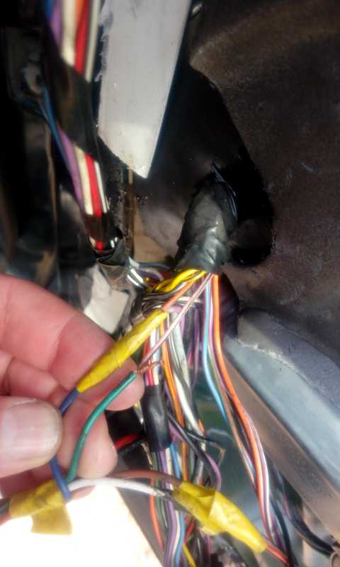

<p dir="auto"><img src="/assets/uploads/imported_images/568/IMG_20170729_110830.jpg" alt="" class=" img-fluid img-markdown" /></p>
<p dir="auto"><img src="/assets/uploads/imported_images/568/IMG_20170729_113619.jpg" alt="" class=" img-fluid img-markdown" /></p>
<p dir="auto"><img src="/assets/uploads/imported_images/568/IMG_20170729_113628.jpg" alt="" class=" img-fluid img-markdown" /></p>
<p dir="auto"><img src="/assets/uploads/imported_images/568/IMG_20170729_113909.jpg" alt="" class=" img-fluid img-markdown" /></p>
<p dir="auto"><img src="/assets/uploads/imported_images/568/IMG_20170729_113919.jpg" alt="" class=" img-fluid img-markdown" /></p>
<p dir="auto"><img src="/assets/uploads/imported_images/568/IMG_20170729_115127.jpg" alt="" class=" img-fluid img-markdown" /></p>
<p dir="auto"><img src="/assets/uploads/imported_images/568/IMG_20170729_115846.jpg" alt="" class=" img-fluid img-markdown" /></p>

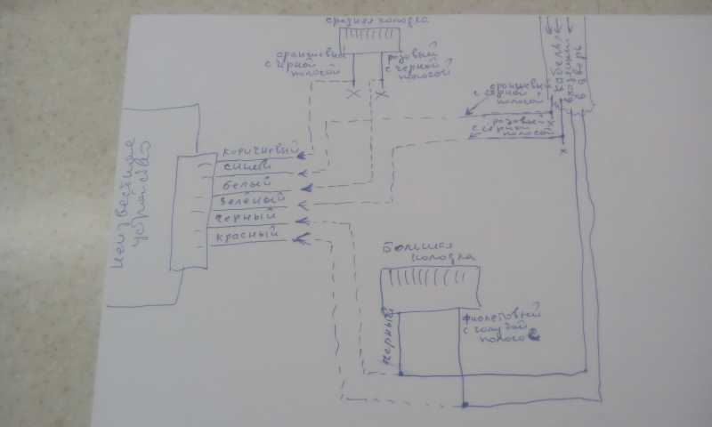

]]></description><link>https://jlrforum.ru/post/31533</link><guid isPermaLink="true">https://jlrforum.ru/post/31533</guid><dc:creator><![CDATA[elannale]]></dc:creator><pubDate>Mon, 31 Jul 2017 19:16:00 GMT</pubDate></item><item><title><![CDATA[Reply to Колхоз в правой пассажирской двери. Кто знает что это? on Sun, 30 Jul 2017 19:03:00 GMT]]></title><description><![CDATA[<p dir="auto">и так, что-то с цветами проводом не совсем понятно, т.к. по схеме и фоткам расходятся (либо непонятно на фотке)</p>

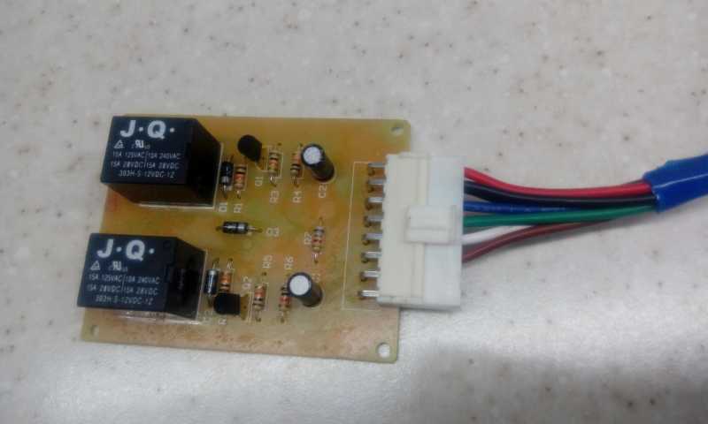

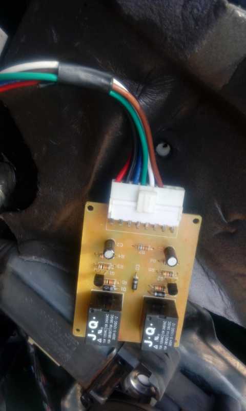

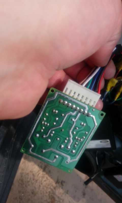

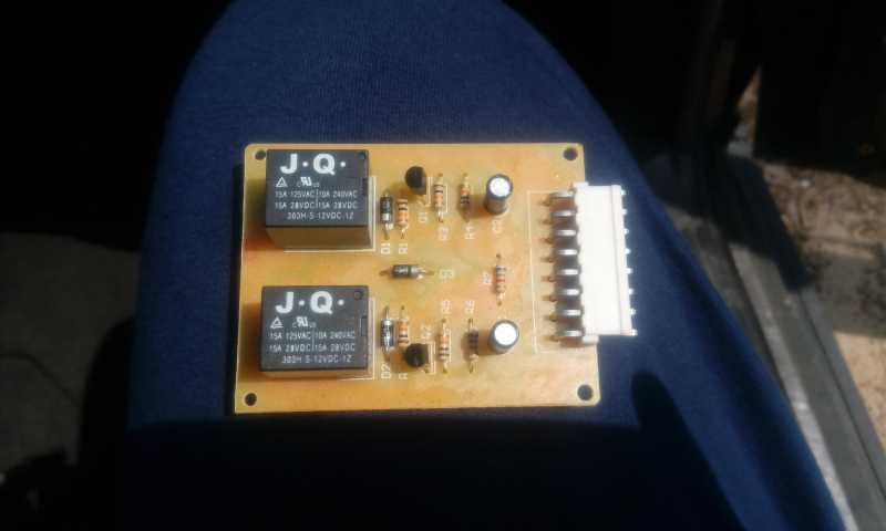

<p dir="auto">но по плате вроде получается, что</p>
<p dir="auto">красный и черный - постоянное питание через пред.</p>
<p dir="auto">белый и коричневый - на мотор</p>
<p dir="auto">синий и зеленый - заводские провода на мотор</p>
<p dir="auto">Таким образом при наличии в цепях резюков с диодами и транзисторами можно предположить, что это все ж защита как мотора, так и блока</p>
<p dir="auto">как то так</p>
]]></description><link>https://jlrforum.ru/post/31532</link><guid isPermaLink="true">https://jlrforum.ru/post/31532</guid><dc:creator><![CDATA[psg_]]></dc:creator><pubDate>Sun, 30 Jul 2017 19:03:00 GMT</pubDate></item><item><title><![CDATA[Reply to Колхоз в правой пассажирской двери. Кто знает что это? on Sun, 30 Jul 2017 18:42:00 GMT]]></title><description><![CDATA[<p dir="auto">не могу понять что за цвета на схеме в правом верхнем углу</p>

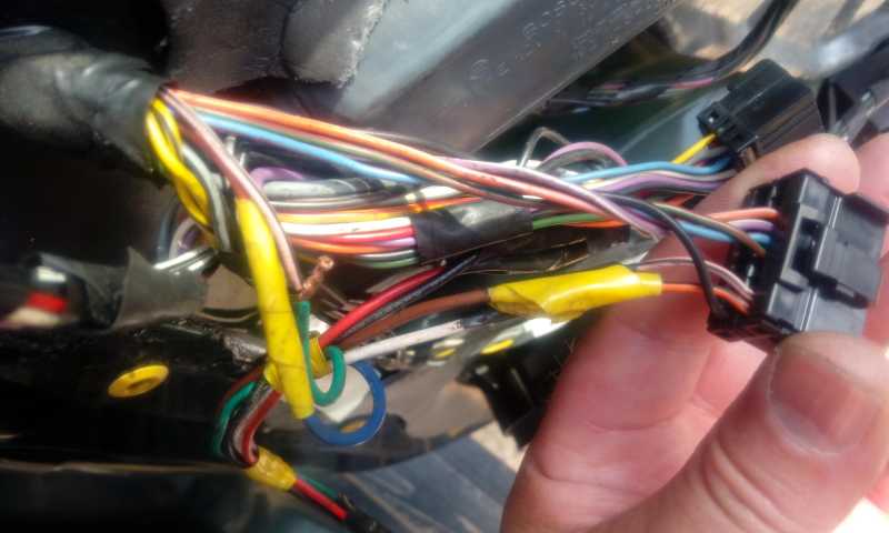

<p dir="auto">но судя по подключению - устройство для того, чтобы либо не сгорал блок в двери, либо блок уже сгорел и его отремонтировали перемычками или слабыми транзисторами и применили это внешнее устройство</p>
<p dir="auto">кстати, а мотор-активатор заводской?</p>

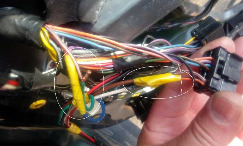

]]></description><link>https://jlrforum.ru/post/31531</link><guid isPermaLink="true">https://jlrforum.ru/post/31531</guid><dc:creator><![CDATA[psg_]]></dc:creator><pubDate>Sun, 30 Jul 2017 18:42:00 GMT</pubDate></item><item><title><![CDATA[Reply to Колхоз в правой пассажирской двери. Кто знает что это? on Sun, 30 Jul 2017 18:24:00 GMT]]></title><description><![CDATA[<p dir="auto">эл. схема блока двери</p>
<p dir="auto">ща поразмыслим</p>

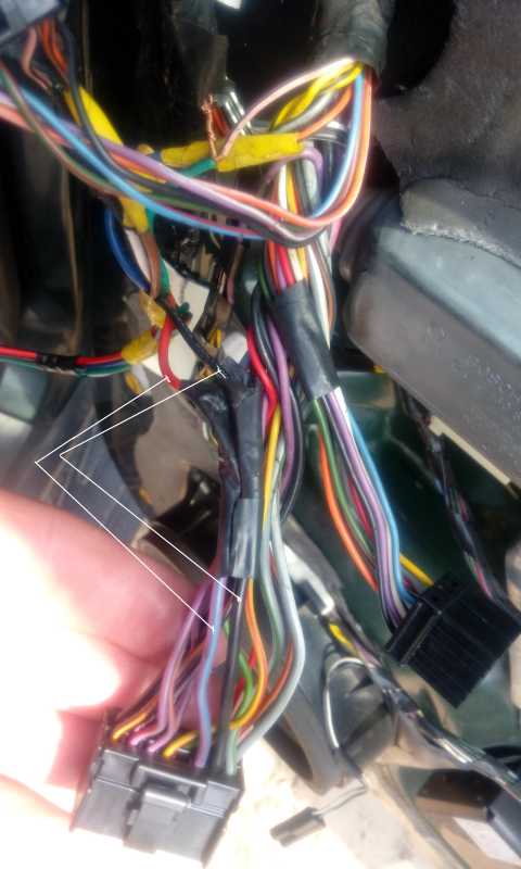

<p dir="auto">фиол. с синей полосой и фиол. с черной - 22 и 9 предохранители соответственно (идут от ВЕСМа)</p>
<p dir="auto">оранжевый с черн полосой и розовый с черной полосой - на мотор двери</p>
]]></description><link>https://jlrforum.ru/post/31530</link><guid isPermaLink="true">https://jlrforum.ru/post/31530</guid><dc:creator><![CDATA[psg_]]></dc:creator><pubDate>Sun, 30 Jul 2017 18:24:00 GMT</pubDate></item><item><title><![CDATA[Reply to Колхоз в правой пассажирской двери. Кто знает что это? on Sun, 30 Jul 2017 18:02:00 GMT]]></title><description><![CDATA[<blockquote>
Кхе, кхе..., да вроде по схеме понятно, что розовый и оранжевый провода идут к моторчику замка.</p>
<p dir="auto">Я нарисованную схему не рассматривал..так как очков нема..просто выдвинул предположение,исходя из написанного в постах...</p>
<p dir="auto">Тады ройте замки   <img src="https://jlrforum.ru/assets/plugins/nodebb-plugin-emoji/emoji/android/1f602.png?v=f1ed3d8febd" class="not-responsive emoji emoji-android emoji--joy" style="height:23px;width:auto;vertical-align:middle" title="😂" alt="😂" /></p>
]]></description><link>https://jlrforum.ru/post/31529</link><guid isPermaLink="true">https://jlrforum.ru/post/31529</guid><dc:creator><![CDATA[VyacheslavVVS LR]]></dc:creator><pubDate>Sun, 30 Jul 2017 18:02:00 GMT</pubDate></item><item><title><![CDATA[Reply to Колхоз в правой пассажирской двери. Кто знает что это? on Sun, 30 Jul 2017 18:00:00 GMT]]></title><description><![CDATA[<p dir="auto">Кхе, кхе..., да вроде по схеме понятно, что розовый и оранжевый провода идут к моторчику замка.</p>
]]></description><link>https://jlrforum.ru/post/31528</link><guid isPermaLink="true">https://jlrforum.ru/post/31528</guid><dc:creator><![CDATA[Сергей83]]></dc:creator><pubDate>Sun, 30 Jul 2017 18:00:00 GMT</pubDate></item><item><title><![CDATA[Reply to Колхоз в правой пассажирской двери. Кто знает что это? on Sun, 30 Jul 2017 17:39:00 GMT]]></title><description><![CDATA[<p dir="auto">Судя по наличию двух релюшек..это скорее всего так подключили мотор стеклоподьёмника...хотя можно было тупо кнопку от ВАЗа припаять к нужным пинам дверного блока и повесить её у ручки открытия двери....если к примеру стекло перестало управляться кнопкой на подлокотнике..</p>

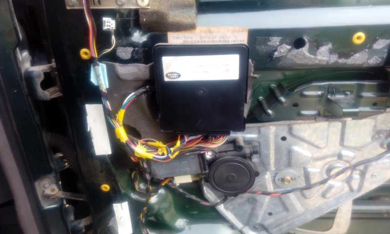

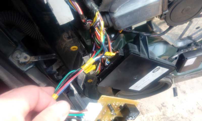

<p dir="auto">Что бы не гадать,Андрюх,вскрой дверной блок..плёвое дело..и посмотри и сфоткай куда приходят провода,на которые прицеплен колхозный блок релюшек..</p>
]]></description><link>https://jlrforum.ru/post/31527</link><guid isPermaLink="true">https://jlrforum.ru/post/31527</guid><dc:creator><![CDATA[VyacheslavVVS LR]]></dc:creator><pubDate>Sun, 30 Jul 2017 17:39:00 GMT</pubDate></item><item><title><![CDATA[Reply to Колхоз в правой пассажирской двери. Кто знает что это? on Sun, 30 Jul 2017 16:50:00 GMT]]></title><description><![CDATA[<p dir="auto">Нужно подключить эту плату отдельно от машины (в качестве нагрузки хоть лампочку) и проверить как она работает.</p>
]]></description><link>https://jlrforum.ru/post/31526</link><guid isPermaLink="true">https://jlrforum.ru/post/31526</guid><dc:creator><![CDATA[Сергей83]]></dc:creator><pubDate>Sun, 30 Jul 2017 16:50:00 GMT</pubDate></item><item><title><![CDATA[Reply to Колхоз в правой пассажирской двери. Кто знает что это? on Sun, 30 Jul 2017 05:46:00 GMT]]></title><description><![CDATA[<p dir="auto">Я так понял, что это защита для моторчика замка и мне бы надо вернуть его на место? Моторчик в замке у меня не работает, пассажирскую дверь разблокирую в ручную подняв "солдатик" вверх, так-же и закрываю-просто опускаю "солдатик" вниз. Замок у меня есть для переборки, чтоб работал, как положено. Но, тут на форуме есть уже пример, когда человек ставил новые замки и они через пару месяцем благополучно сгорали. Машину я брал с убитыми передними замками, причем в водительской двери моторчик иногда "оживал", но не надолго. Последние два года признаков жизни больше не подаёт.</p>

<p dir="auto"><img src="/assets/uploads/imported_images/568/IMG_20170729_222731.jpg" alt="" class=" img-fluid img-markdown" /></p>
<p dir="auto">схема проще некуда - несколько &lt;a href="<a href="https://jlrforum.ru/forum/barakholka-prodazha-zapchastej">https://jlrforum.ru/forum/barakholka-prodazha-zapchastej</a>"&gt;проводов&lt;/a&gt; этого устройства подсоединяются в разрыв оранжевого с черной полосой и розового с черной полосой на средней (по размеру) фишке, которая идёт на блок управления правой дверью и два &lt;a href="<a href="https://jlrforum.ru/forum/barakholka-prodazha-zapchastej">https://jlrforum.ru/forum/barakholka-prodazha-zapchastej</a>"&gt;провода&lt;/a&gt; черный и красный "паралелятся" на большую фишку на черный провод и на фиолетовый с голубой полосой.</p>
<p dir="auto"><img src="/assets/uploads/imported_images/568/IMG_20170729_224346.jpg" alt="" class=" img-fluid img-markdown" /></p>
<p dir="auto"><img src="/assets/uploads/imported_images/568/IMG_20170729_114824_2017-07-30.jpg" alt="" class=" img-fluid img-markdown" /></p>
<p dir="auto"><img src="/assets/uploads/imported_images/568/IMG_20170729_114938_2017-07-30.jpg" alt="" class=" img-fluid img-markdown" /></p>

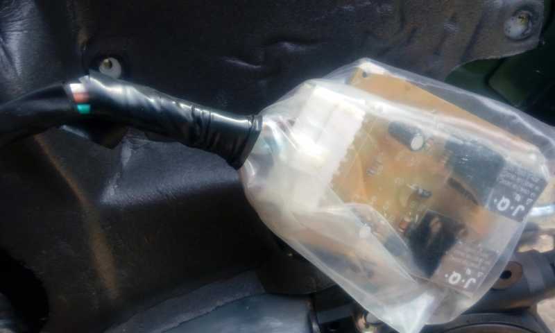

<p dir="auto"><img src="/assets/uploads/imported_images/568/IMG_20170729_114045.jpg" alt="" class=" img-fluid img-markdown" /></p>
<p dir="auto"><img src="/assets/uploads/imported_images/568/IMG_20170729_114824.jpg" alt="" class=" img-fluid img-markdown" /></p>
<p dir="auto"><img src="/assets/uploads/imported_images/568/IMG_20170729_114853.jpg" alt="" class=" img-fluid img-markdown" /></p>
<p dir="auto"><img src="/assets/uploads/imported_images/568/IMG_20170729_114938.jpg" alt="" class=" img-fluid img-markdown" /></p>
]]></description><link>https://jlrforum.ru/post/31522</link><guid isPermaLink="true">https://jlrforum.ru/post/31522</guid><dc:creator><![CDATA[elannale]]></dc:creator><pubDate>Sat, 29 Jul 2017 18:26:00 GMT</pubDate></item><item><title><![CDATA[Reply to Колхоз в правой пассажирской двери. Кто знает что это? on Sat, 29 Jul 2017 17:25:00 GMT]]></title><description><![CDATA[<p dir="auto">К чему этот "зверь" был подключен? К замку?</p>
<p dir="auto">Возможно замок подключен к замку задней двери, чтобы не сгорал, а чтобы не перегружать цепь питания заднего замка применили эту плату.</p>
<p dir="auto">Нужно по проводам смотреть что и как подключено.</p>
