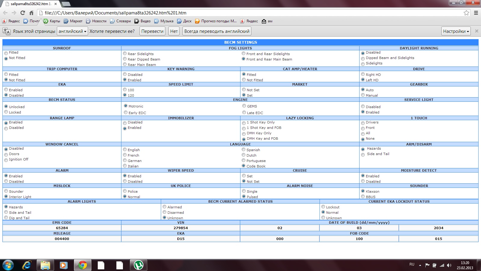

]]></description><link>https://jlrforum.ru/topic/178/primerno-tak-vyglyadit-skan-vesm-kogda-nuzhna-yego-pereproshivka-chtoby-zavesti-avtomobil</link><generator>RSS for Node</generator><lastBuildDate>Mon, 29 Jun 2026 14:28:51 GMT</lastBuildDate><atom:link href="https://jlrforum.ru/topic/178.rss" rel="self" type="application/rss+xml"/><pubDate>Wed, 29 Jan 2014 13:38:00 GMT</pubDate><ttl>60</ttl><item><title><![CDATA[Reply to Примерно так выглядит скан ВеСм. когда нужна его перепрошивка чтобы завести автомобиль. on Wed, 22 Oct 2014 09:46:00 GMT]]></title><description><![CDATA[<p dir="auto">Это официальная программа от BBS работает только с их сканером MSV-2.</p>
]]></description><link>https://jlrforum.ru/post/9463</link><guid isPermaLink="true">https://jlrforum.ru/post/9463</guid><dc:creator><![CDATA[arustel]]></dc:creator><pubDate>Wed, 22 Oct 2014 09:46:00 GMT</pubDate></item><item><title><![CDATA[Reply to Примерно так выглядит скан ВеСм. когда нужна его перепрошивка чтобы завести автомобиль. on Wed, 22 Oct 2014 08:46:00 GMT]]></title><description><![CDATA[<p dir="auto">А что это за прога или комп с прогой?</p>
]]></description><link>https://jlrforum.ru/post/9462</link><guid isPermaLink="true">https://jlrforum.ru/post/9462</guid><dc:creator><![CDATA[elannale]]></dc:creator><pubDate>Wed, 22 Oct 2014 08:46:00 GMT</pubDate></item><item><title><![CDATA[Reply to Примерно так выглядит скан ВеСм. когда нужна его перепрошивка чтобы завести автомобиль. on Tue, 11 Feb 2014 12:23:00 GMT]]></title><description><![CDATA[<p dir="auto">Да бывают СЮРПРИЗЫ от ВеСм.</p>
]]></description><link>https://jlrforum.ru/post/9461</link><guid isPermaLink="true">https://jlrforum.ru/post/9461</guid><dc:creator><![CDATA[arustel]]></dc:creator><pubDate>Tue, 11 Feb 2014 12:23:00 GMT</pubDate></item><item><title><![CDATA[Reply to Примерно так выглядит скан ВеСм. когда нужна его перепрошивка чтобы завести автомобиль. on Tue, 11 Feb 2014 11:42:00 GMT]]></title><description><![CDATA[<p dir="auto">Странно. А вин МА или ТА это 95-96</p>
]]></description><link>https://jlrforum.ru/post/9460</link><guid isPermaLink="true">https://jlrforum.ru/post/9460</guid><dc:creator><![CDATA[Максимус]]></dc:creator><pubDate>Tue, 11 Feb 2014 11:42:00 GMT</pubDate></item><item><title><![CDATA[Reply to Примерно так выглядит скан ВеСм. когда нужна его перепрошивка чтобы завести автомобиль. on Tue, 11 Feb 2014 11:25:00 GMT]]></title><description><![CDATA[<p dir="auto">Да ещё автомобиль был 99 года.</p>
]]></description><link>https://jlrforum.ru/post/9459</link><guid isPermaLink="true">https://jlrforum.ru/post/9459</guid><dc:creator><![CDATA[arustel]]></dc:creator><pubDate>Tue, 11 Feb 2014 11:25:00 GMT</pubDate></item><item><title><![CDATA[Reply to Примерно так выглядит скан ВеСм. когда нужна его перепрошивка чтобы завести автомобиль. on Tue, 11 Feb 2014 11:24:00 GMT]]></title><description><![CDATA[<p dir="auto">Максим ВеСм стоял на авто VIN что вверху. EMS Code ?  5 значный может быть только на авто Gems. на Бош бензинка только 4 значный, на дизелях Бош, может быть 3 значный.</p>
]]></description><link>https://jlrforum.ru/post/9458</link><guid isPermaLink="true">https://jlrforum.ru/post/9458</guid><dc:creator><![CDATA[arustel]]></dc:creator><pubDate>Tue, 11 Feb 2014 11:24:00 GMT</pubDate></item><item><title><![CDATA[Reply to Примерно так выглядит скан ВеСм. когда нужна его перепрошивка чтобы завести автомобиль. on Tue, 11 Feb 2014 09:38:00 GMT]]></title><description><![CDATA[<p dir="auto">В виде общей таблицы конечно проще все видеть. У меня все это в виде иконок. Общая таблица в виде перечислений опций. Так-же. Unabled и Disabled. А так в общем то-же самое.</p>
]]></description><link>https://jlrforum.ru/post/9457</link><guid isPermaLink="true">https://jlrforum.ru/post/9457</guid><dc:creator><![CDATA[Максимус]]></dc:creator><pubDate>Tue, 11 Feb 2014 09:38:00 GMT</pubDate></item><item><title><![CDATA[Reply to Примерно так выглядит скан ВеСм. когда нужна его перепрошивка чтобы завести автомобиль. on Tue, 11 Feb 2014 09:36:00 GMT]]></title><description><![CDATA[<p dir="auto">Да это не то, чтобы не соответствует, Просто это не его ВЕСМ. 96 или 95 год судя по вину, А ЕКА ага. упал. Буквы вообще не должны присутствовать.</p>
]]></description><link>https://jlrforum.ru/post/9456</link><guid isPermaLink="true">https://jlrforum.ru/post/9456</guid><dc:creator><![CDATA[Максимус]]></dc:creator><pubDate>Tue, 11 Feb 2014 09:36:00 GMT</pubDate></item><item><title><![CDATA[Reply to Примерно так выглядит скан ВеСм. когда нужна его перепрошивка чтобы завести автомобиль. on Mon, 03 Feb 2014 16:41:00 GMT]]></title><description><![CDATA[<p dir="auto">Так-же VIN не соответствует действительности. В левом верхнем углу над сканом правильный VIN.</p>
]]></description><link>https://jlrforum.ru/post/9455</link><guid isPermaLink="true">https://jlrforum.ru/post/9455</guid><dc:creator><![CDATA[arustel]]></dc:creator><pubDate>Mon, 03 Feb 2014 16:41:00 GMT</pubDate></item><item><title><![CDATA[Reply to Примерно так выглядит скан ВеСм. когда нужна его перепрошивка чтобы завести автомобиль. on Mon, 03 Feb 2014 16:37:00 GMT]]></title><description><![CDATA[<p dir="auto">Да нет там не правильные значения ЕКА код неможет быть с буквой и 2 цифры.</p>
<p dir="auto">А имобилайзер 5 значный, а год выпуска и много ещё чего фоб код например.</p>
<p dir="auto">А язык выставлен это код книги то есть на дисплее будет неисправности выдавать цифрами.</p>
]]></description><link>https://jlrforum.ru/post/9454</link><guid isPermaLink="true">https://jlrforum.ru/post/9454</guid><dc:creator><![CDATA[arustel]]></dc:creator><pubDate>Mon, 03 Feb 2014 16:37:00 GMT</pubDate></item><item><title><![CDATA[Reply to Примерно так выглядит скан ВеСм. когда нужна его перепрошивка чтобы завести автомобиль. on Sun, 02 Feb 2014 16:29:00 GMT]]></title><description><![CDATA[<p dir="auto">IMMOBILIZER      -&gt; Disabled</p>
<p dir="auto">ALARM                -&gt; Disabled (если моросит штатная сигналка)</p>
<p dir="auto">LANGUAGE         -&gt; English (проще читать ошибки)</p>
]]></description><link>https://jlrforum.ru/post/9453</link><guid isPermaLink="true">https://jlrforum.ru/post/9453</guid><dc:creator><![CDATA[ass]]></dc:creator><pubDate>Sun, 02 Feb 2014 16:29:00 GMT</pubDate></item></channel></rss>
