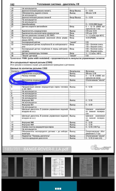

]]></description><link>https://jlrforum.ru/topic/1757/pokazaniya-raskhoda-topliva-00l</link><generator>RSS for Node</generator><lastBuildDate>Sun, 28 Jun 2026 19:09:15 GMT</lastBuildDate><atom:link href="https://jlrforum.ru/topic/1757.rss" rel="self" type="application/rss+xml"/><pubDate>Tue, 04 Jul 2017 15:46:00 GMT</pubDate><ttl>60</ttl><item><title><![CDATA[Reply to Показания расхода топлива 0,0л on Wed, 13 Mar 2019 05:46:00 GMT]]></title><description><![CDATA[<p dir="auto"><img src="/assets/uploads/imported_images/3683/ProjectCapture4.jpg" alt="" class=" img-fluid img-markdown" /></p>
<p dir="auto">смотрим этот провод где то протух по пути на панель приборов.</p>
