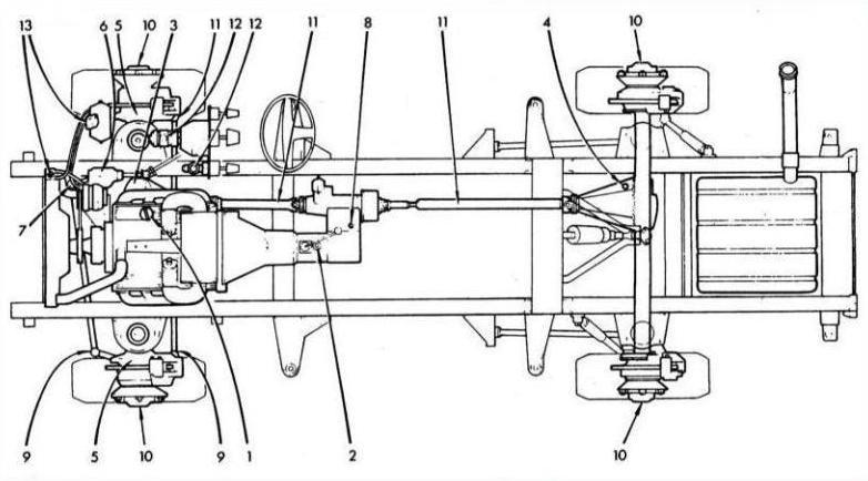

<p dir="auto"><strong>Схема автомобиля (обратите внимание – на картинке праворульный вариант):</strong></p>
<p dir="auto"><img src="/assets/uploads/imported_images/493/00100.jpg" alt="" class=" img-fluid img-markdown" /></p>

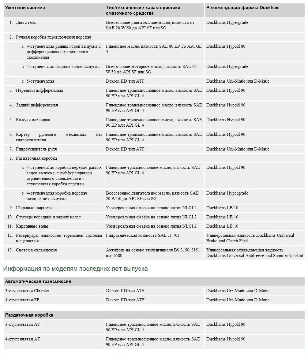

<p dir="auto"><strong>Узлы и типы смазки:</strong></p>
<p dir="auto"><img src="/assets/uploads/imported_images/493/03_2014-01-28.jpg" alt="" class=" img-fluid img-markdown" /></p>

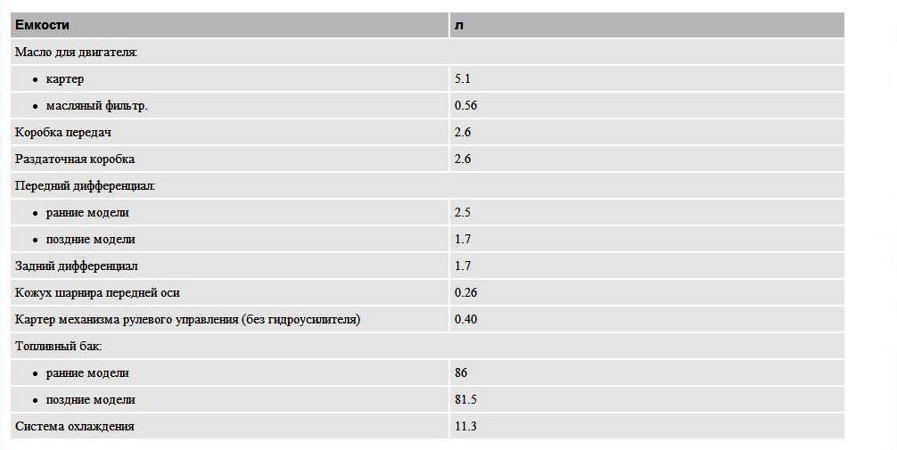

<p dir="auto">Ёмкости и объёмы:**</p>
<p dir="auto"><img src="/assets/uploads/imported_images/493/002_2014-01-28.jpg" alt="" class=" img-fluid img-markdown" /></p>

<p dir="auto"><strong><a class="plugin-mentions-user plugin-mentions-a" href="/user/sv9itoj" aria-label="Profile: sv9Itoj">@<bdi>sv9Itoj</bdi></a> said:</strong><br />
Правильно понял что в шары лить надо трансмиссионку а не ШРУС какойнить!? В магазе вообще посоветовали залить алмейковскую жижу для шара, но  сказали что и трансмиссионку можно! (жижа стоит 300р за тюбик) трансмиссионка то подешевше будет, хотя ее по идее и менять чаще надо.</p>
<p dir="auto">Ответ на вопрос в теме - <a href="https://jlrforum.ru/forum/faks/1693-smazka-povorotnykh-sharov">Смазка поворотных шаров</a></p>

]]></description><link>https://jlrforum.ru/post/9374</link><guid isPermaLink="true">https://jlrforum.ru/post/9374</guid><dc:creator><![CDATA[sv9Itoj]]></dc:creator><pubDate>Sat, 16 Aug 2014 01:02:00 GMT</pubDate></item><item><title><![CDATA[Reply to Что, куда и сколько лить в Рендж Ровер Классик. on Tue, 04 Feb 2014 18:10:00 GMT]]></title><description><![CDATA[<p dir="auto">От старого владельца досталась трансмиссионка и в коробке и в раздатке, но про коробку то я знал что туда АТФ, а от что в раздатку не знал, вот и не поменял.</p>
]]></description><link>https://jlrforum.ru/post/9373</link><guid isPermaLink="true">https://jlrforum.ru/post/9373</guid><dc:creator><![CDATA[sv9Itoj]]></dc:creator><pubDate>Tue, 04 Feb 2014 18:10:00 GMT</pubDate></item><item><title><![CDATA[Reply to Что, куда и сколько лить в Рендж Ровер Классик. on Tue, 04 Feb 2014 17:46:00 GMT]]></title><description><![CDATA[<p dir="auto">Понял, лью Dextron)</p>
]]></description><link>https://jlrforum.ru/post/9372</link><guid isPermaLink="true">https://jlrforum.ru/post/9372</guid><dc:creator><![CDATA[sv9Itoj]]></dc:creator><pubDate>Tue, 04 Feb 2014 17:46:00 GMT</pubDate></item><item><title><![CDATA[Reply to Что, куда и сколько лить в Рендж Ровер Классик. on Tue, 04 Feb 2014 17:17:00 GMT]]></title><description><![CDATA[<p dir="auto">Слава, я не разбирался с Борг Варнеровской раздаткой - мне это не к чему, у меня 230-я. Знаю что конструктивно она сильно отличается - стоит самоблокирующийся дифференциал с вязкомуфтой и цепной привод.</p>
<p dir="auto">Раздаточные коробки LT230 ставились на Defender, Discovery, Range Rover Classic (с 1986 по 1990 года), а Borg Warner устанавливались только на Range Rover Classic с 1989 по 1995 года.</p>
<p dir="auto">РК LT230 2,3 75W90; 80W90</p>
<p dir="auto">РК BORG WARNER 1,7 DEXRON IID (Range Rover Classic)</p>
]]></description><link>https://jlrforum.ru/post/9371</link><guid isPermaLink="true">https://jlrforum.ru/post/9371</guid><dc:creator><![CDATA[Сергей 77]]></dc:creator><pubDate>Tue, 04 Feb 2014 17:17:00 GMT</pubDate></item><item><title><![CDATA[Reply to Что, куда и сколько лить в Рендж Ровер Классик. on Tue, 04 Feb 2014 16:55:00 GMT]]></title><description><![CDATA[<p dir="auto">В ответе №1 - раздаток ДВЕ..в обе гипоидка..трансмиссионка..это явно не декстрон..да и кубатура - 2.6 литра...</p>
<p dir="auto">Серёж..при чём тут Декстрон? Чем отличаются БоргВарнер от другой?Какая другая?   :whistle:</p>

<p dir="auto">Точно точно точно?</p>
]]></description><link>https://jlrforum.ru/post/9369</link><guid isPermaLink="true">https://jlrforum.ru/post/9369</guid><dc:creator><![CDATA[sv9Itoj]]></dc:creator><pubDate>Tue, 04 Feb 2014 16:45:00 GMT</pubDate></item><item><title><![CDATA[Reply to Что, куда и сколько лить в Рендж Ровер Классик. on Tue, 28 Jan 2014 15:16:00 GMT]]></title><description><![CDATA[<p dir="auto">В раздаточную коробку BORG WARNER, на сколько я знаю, льют DEXRON IID (объём 1,7 L).</p>
]]></description><link>https://jlrforum.ru/post/9368</link><guid isPermaLink="true">https://jlrforum.ru/post/9368</guid><dc:creator><![CDATA[Сергей 77]]></dc:creator><pubDate>Tue, 28 Jan 2014 15:16:00 GMT</pubDate></item><item><title><![CDATA[Reply to Что, куда и сколько лить в Рендж Ровер Классик. on Tue, 28 Jan 2014 14:18:00 GMT]]></title><description><![CDATA[<p dir="auto">Так и не понял что лить в БоргВарнеровскую раздатку...? В коробку LT77 лить декстрон, это понятно, а вот что в раздатку?</p>
